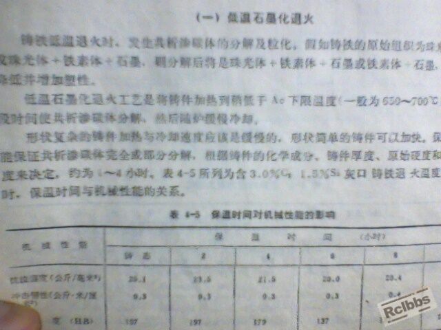

签到天数: 2287 天
发表于 2011-2-18 10:26:28 | 显示全部楼层
回复 7# 李双喜
普通灰铁正火后虽然是珠光体基体,但650-700°C高温回火片状珠光体发生粒化甚至石墨化(该温度接近低温石墨化退火温度)。
所以回火温度不宜高于600°C。

发表于 2011-2-19 11:05:43 | 显示全部楼层
回复 8# txljh8
    就是让珠光体粒化,才能有效的降低淬裂的可能性,珠光体在650-700度会石墨化吗,一般消除共析游离渗碳体也是740度左右啊 ,我去年中频处理过一批链轮,材料是QT500-7.因为我们收费较高,客户先是在别的地方做的,换了好几家都是淬裂,我淬火前就是用正火处理,然后650度高温回火,淬出来的产品就不裂了,硬度合格,使用效果也不错啊。我当时记得在哪本书上看过,我取的是回火温度下限,昨天我去翻书了,但没有找到,难道我记错了。那批链轮的正火工艺我找到了,看了,确实是650度回的火,你说HT200回火不能超过600度,难道两种材料的处理原理不一样,望专家指教:handshake ,谢谢

签到天数: 2287 天
发表于 2011-2-19 11:36:53 | 显示全部楼层
回复 10# 李双喜
低牌号HT200一般为普通灰铁(合金元素少),即使合金化球墨铸铁QT700、QT800以上牌号也很少采用650-700°C回火。
http://www.rclbbs.com/viewthread ... A%C8%C8%B4%A6%C0%ED
