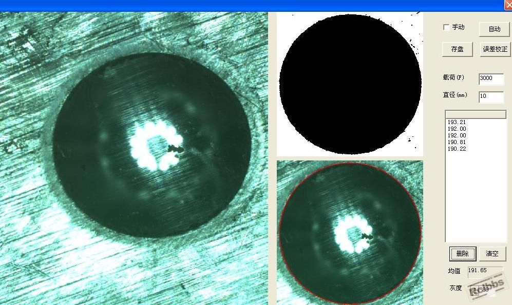

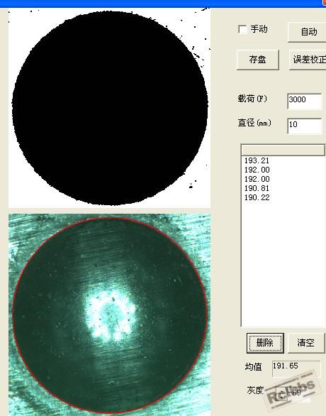

我正在做的软件,标准块值是192,在上面打5个点,自动测量的值平均是191.65,大家给提提意见,以方便改进。(这个东东我还没向外推,只是自己在做。)

在一个压痕上测几点,如果压痕不是很圆的话,要求测量对角线。
签到天数: 49 天
 楼主| 发表于 2011-2-17 08:41:01 | 显示全部楼层
圆上如何测量对角线呀,价格还没定,还在测试。
签到天数: 49 天
 楼主| 发表于 2011-2-17 08:42:23 | 显示全部楼层
如果不圆我现在是拟合圆,也可以用等效圆直径.

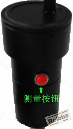

 楼主| 发表于 2011-4-28 15:19:01 | 显示全部楼层
1:机身内置测量按钮,将机身放在压痕上,按下按钮即可直接得到所测硬度值。
2:测量数据及压痕图像可一并传入Excel打印报告。
3:所测量硬度值即时语音播报。
4:所测量硬度值即时转换成抗拉强度,维氏硬度,洛氏硬度供参考。
5:最大测量分辨率0.1HBW,对不规则压痕采用智能算法自动修正。
6:采用高速USB2.0 接口,摄像头无需外接电源。
7:系统参数具有记忆功能,一次设定自动保存。
8:试验参数极丰富,覆盖3000kgf,1500 kgf,1000 kgf,750 kgf,500 kgf,250 kgf,187.5 kgf,100kgf, 62.5 kgf等;10mm,5mm,2.5mm,1mm范围; 满足全部常用匹配。
布氏硬度测量系统标配:
1:显微成像机身。
2:布氏硬度测量软件光盘。
3:加密锁。
4: USB数据传输电缆。
5:操作说明书。

 楼主| 发表于 2011-4-28 15:20:22 | 显示全部楼层
布氏测量系统机身

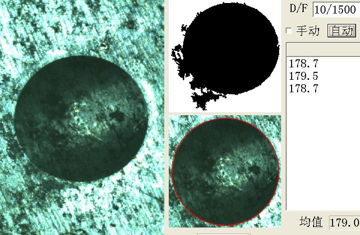

我连着写了一个星期的算法,总算完成了,改进了圆拟合算法,现在对有毛刺制样不理想的也可以很好的测量.你是河南的吧,河南的一般报这个价格,他是比着国外的价格报的,
国外的一套要12万,还是成交价.当然报价会比较高,这里面不确定因素很多,大家懂的.

看你刚开始写的东西  感觉你不是特别懂  看你后面写的参数  估计是网上搞来的  说明你的东西参照了网上同行的开发的  进入半成熟阶段  你选的那外触发的摄像头思路是对的  但是用二值化图像方法来识别压痕 操作应该不是太方便  摄像头的参数 光源的情况  二值化的程度也不同   操作起来肯定是自动比手动还繁琐.
签到天数: 108 天
发表于 2014-11-3 14:40:17 | 显示全部楼层
可以考虑取N个点来定圆的直径。
