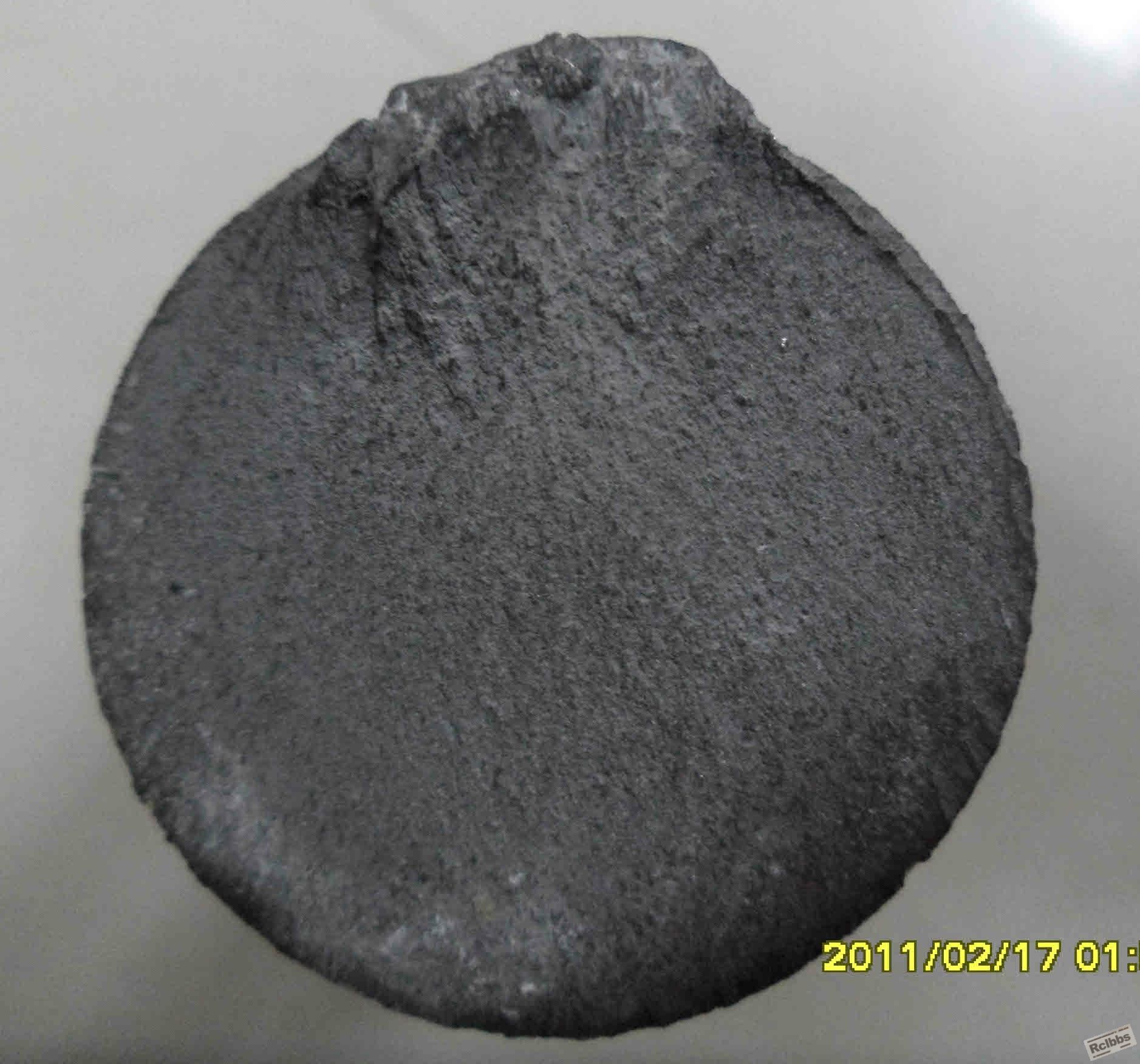

SAM_1520.jpg 这是我们公司的磨机中空轴螺栓,接连断了6根,形状都一样,请大家分析一下:

重新拍照片,反光严重看不清,另外要把断裂情况介绍一下,以及金相组织和硬度检验结果

已经重新拍了照片 ,目前只有拍照片的条件,检测不了。

照片不太好看,似乎又裂纹的痕迹, 做个材质,金相确定一下

你这是什么材料,断裂件最好与完好件同时拍出来
发表于 2011-2-17 19:05:54 | 显示全部楼层
这个样品断口表面什么颜色?就是这样灰色的?
断裂方向如何?图片中从下往上?工件的服役条件?工艺过程?
最好描述清楚些,大家才好着手分析。

1  偏斜拉伸断口,说明螺帽接触平面和螺纹轴线不垂直。
2  检查安装接触面与螺栓轴线垂直度;
3  螺栓硬度偏高了。

认为楼上第一第二可信,第三未必。

断口有斜向塑性变形,只能说明最后断裂瞬间是有横向剪切力的,当然可以怀疑安装不当,但只能怀疑哦,不能一口断定的,如果螺栓也承受一定横向载荷,安装正确也会出现这个断口的,是不?
江工认为硬度不一定偏高是否因为出现较大塑性变形的关系?
硬度还是要检测后再说是否符合规范更严谨一些。

谢谢LS提醒,本意是硬度“可能”偏高了,书写错误,说明我的回答不够严谨。

此螺栓为风扫煤磨中空轴连接螺栓,最近已经接连断了9根,有一段连续断5根。
螺栓断后,我们检查了2个对接面螺栓孔的同心度,发现存在错位现象。

螺栓应该是横向切断,先排除螺栓材料及热处理质量,然后从装配上检查。

    建议楼主除断口外,还要拍螺栓的侧面,当然最好将装配时的照片拍下来

从断口特征看,裂纹起源于图片上的上下两个部位,起裂点在外圆面,最后断裂于螺栓中间。我怀疑螺栓的剪切强度可能偏低。

属于脆性断裂。

最好做个金相分析,有无组织缺陷,
