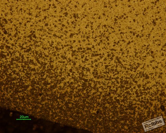

请问为什么钢球表面出现贝氏体.

    请问楼主是在什么状态观察到钢球表面贝氏体的?你确认那是贝氏体吗?能否传一幅金相图片?
发表于 2011-2-17 17:04:06 | 显示全部楼层
楼主材料是否怎样热处理工艺,贝氏体是怎样的?是否工艺上不当引起的呢?最好能有一幅金相图片

见附件.关于贝氏体的照片
贝氏体
贝氏体

回复 4# wellshe
    你确定这是贝氏体吗?我看不是,硬度值是多少?
工艺上是有问题的。
请楼主说明工艺
图片倍数是多少?

如果工艺有问题.那为什么只有一两个,比例只有1PPM.  倍数为500X

我也认为是屈氏体

    请问温度是多少?保温时间是怎样的?是否保护气氛操作?图片我看是屈氏体,硬度有点偏低吧,个人认为是温度不足或者保温时间不足引起这样组织现象

这个我们已经研究和测试了.如果温度不足,不应该只有一两个球,再说我们是连续旋转炉.

该产品的硬度为多少啊,我看也不太想贝氏体
 楼主| 发表于 2011-3-23 10:09:16 | 显示全部楼层
55~60HRC 这只有一两个有问题.依据加热不足,只是一两个 啊 .每批几万个.

    很怀疑  每批几万个   只有1~2个不好  你们是如何检测发现的

支持屈氏体的说法   冷却不量那个造成的局部出现屈氏体。仅是猜测
楼主看以打硬度    看一下  你认为是贝氏体的组织的硬度是多少,通过硬度可以很好的区别不同的组织

这是能说明是屈氏体.不过这让我困惑的事,几十万中有一两个出现这个现象,如果加热不足,不只是这问题,我们使用连续旋转炉.
