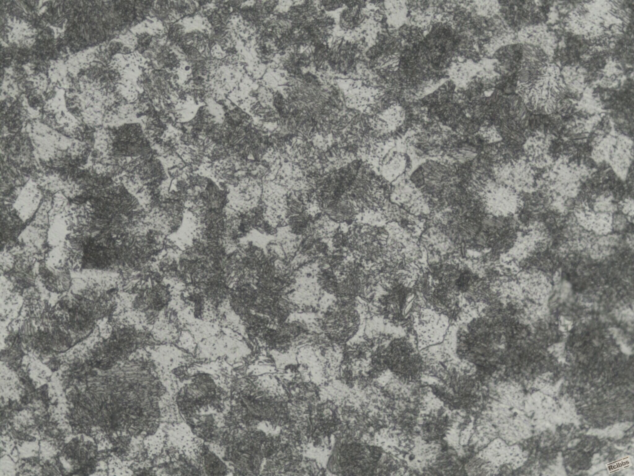

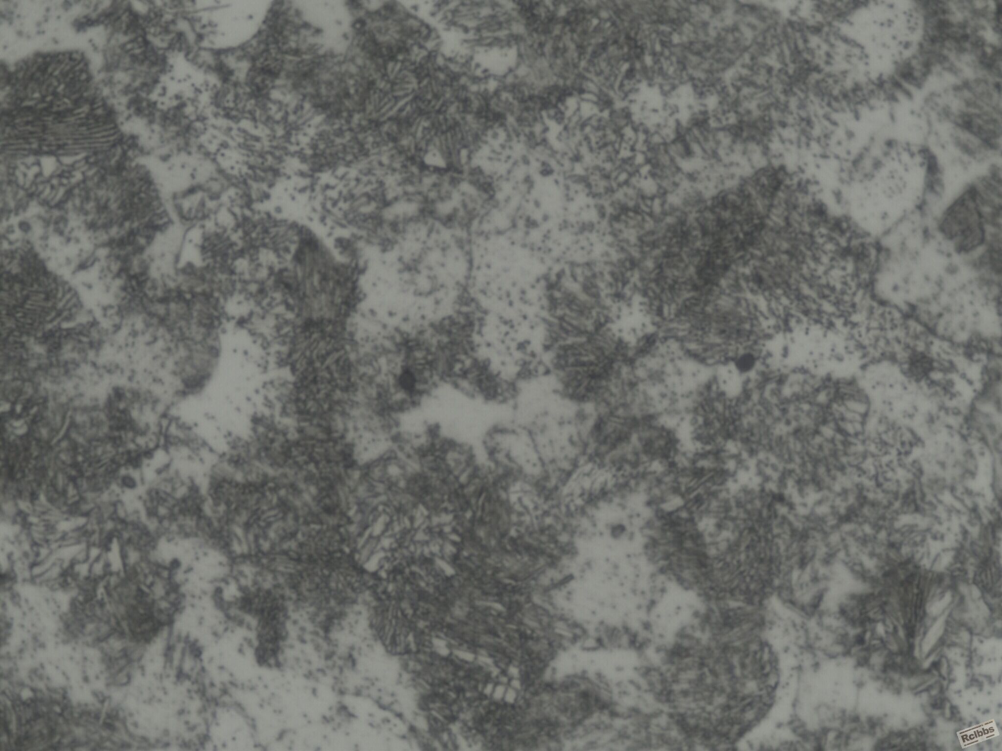

各位好:样品材料为40cr,850度保温1小时炉冷,金相铁素体上的点是否是渗碳体,为什么会形成这个样子,谢谢
 楼主| 发表于 2011-2-17 17:09:09 | 显示全部楼层
希望高人对此金相进行评说。谢谢

发表于 2011-2-17 17:19:42 | 显示全部楼层
铁素体上面应该是Fe3CIII。
发表于 2011-2-17 17:21:18 | 显示全部楼层
是的,铁素体上点是渗碳体,是你退火工艺不当引起的,温度偏高了,组织呈淬火马氏体,片状珠光体,铁素体;
你这不是退火组织,

1  随炉冷却时间太长了,组织有点球化了。
2  铁素体上分布的是颗粒状碳化物(球化了)。

铁素体上的点是渗透体,保温时间短一点。

珠光体组织+铁素体,铁素体上的点是渗碳体,部分球化了,但是保留了片状珠光体。40Cr锻件应采用正火处理为最佳。呵呵!个人观点
