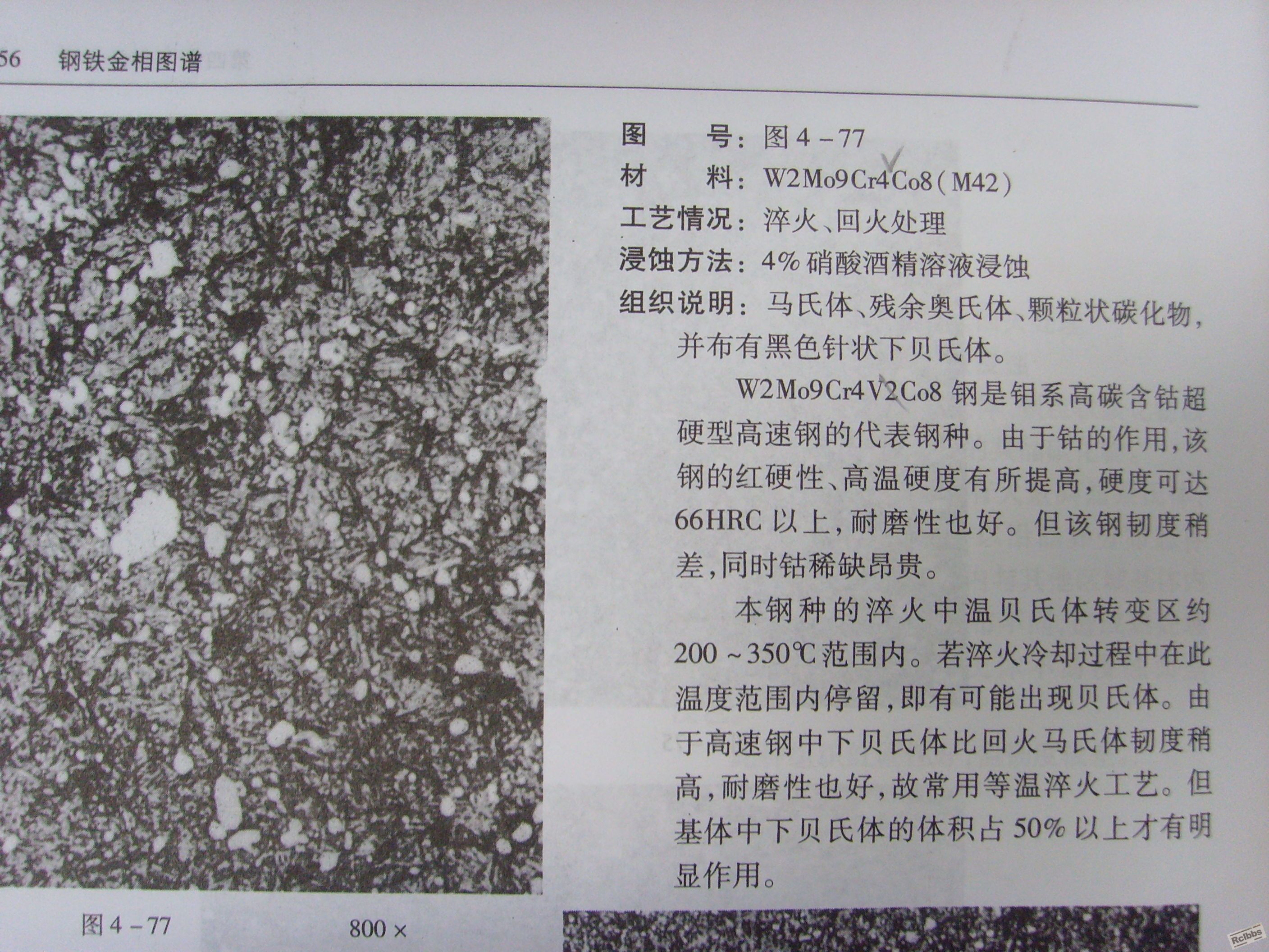

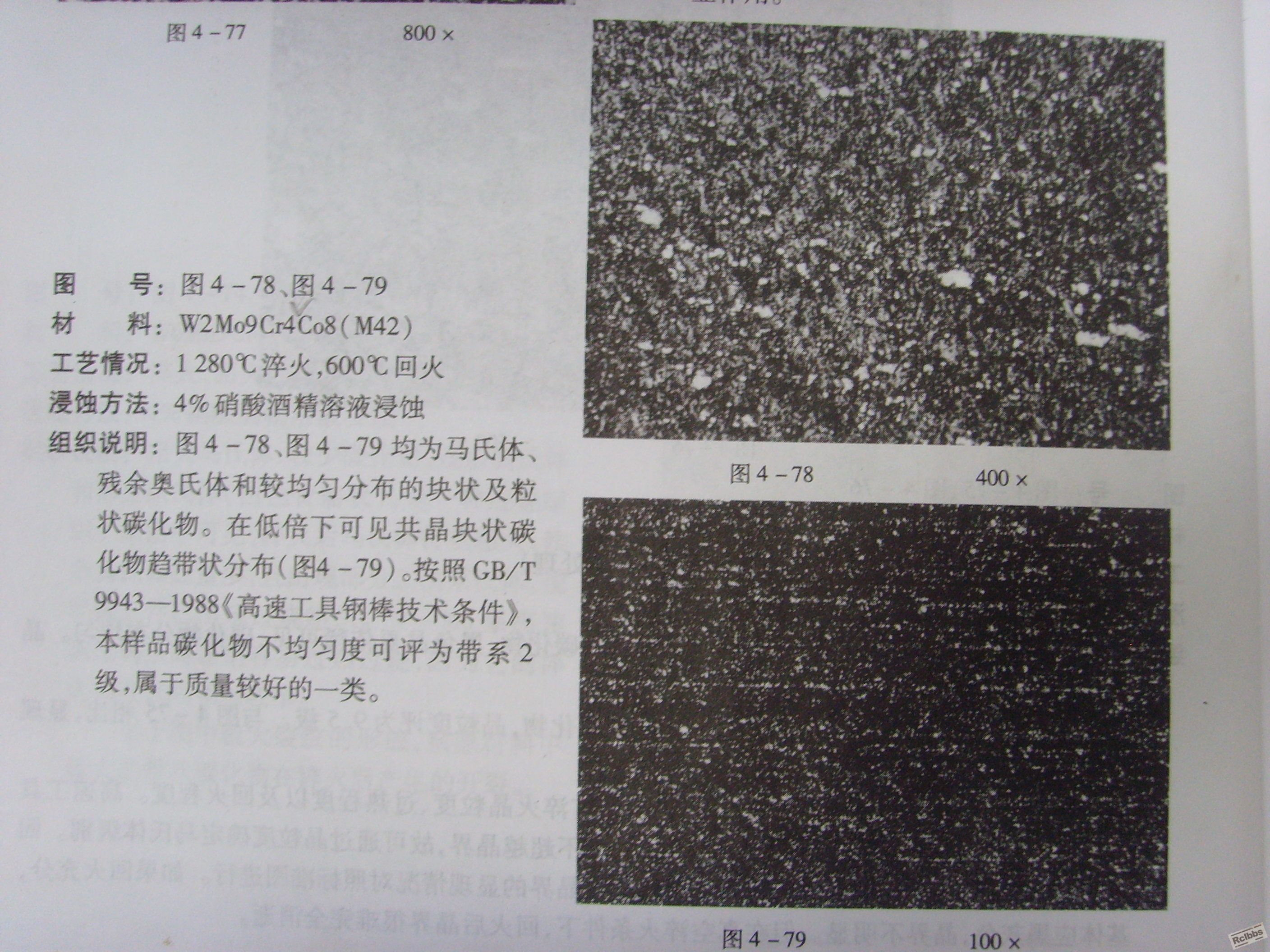

回复 1# 本溪工具
    较为标准的  就收集了这两张,    谁有其它的   也发一下啊

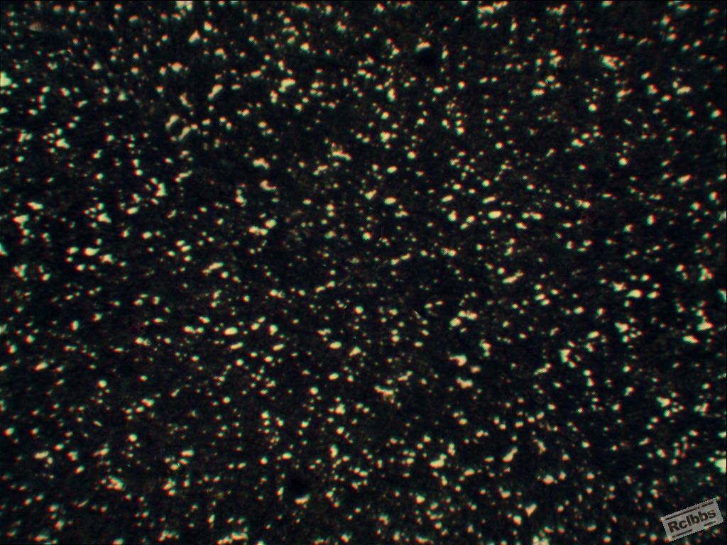

。。。。。M42-500倍
M42
M42

回复 3# hooloo
    我自己做的样 不知道标准不

回复 5# hehewangrui
    为何要用暗场啊 ?  看不好,  M42中碳化物较细小

回复 6# hooloo
    不是暗场就是正常的明场啊,拍照的时候用一次白平衡啊

回复 7# hehewangrui
    我都是用 明场的
  你说的一次白平衡  要怎么实现?

回复 8# hooloo
white balance, 分析软件里的
