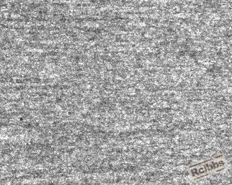

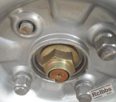

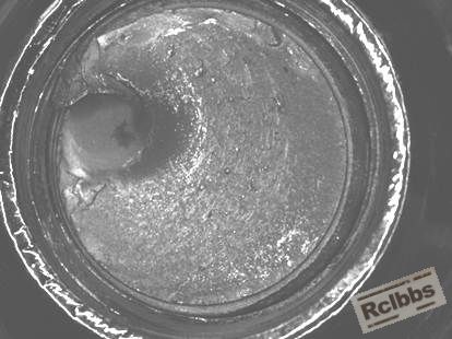

第二张图片那个圆点怎么回事?解释一下嘛。

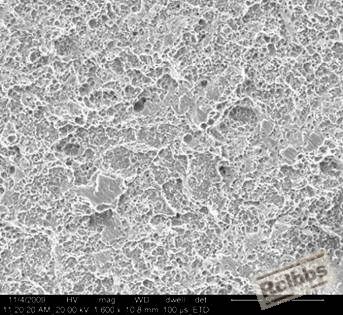

这个看起来比较麻烦,看起来一切正常啊,断口韧窝断裂为主,金相组织细密。有无可能装配时预紧力过大?这种螺栓一般都要用扭矩扳手预紧的吧?
