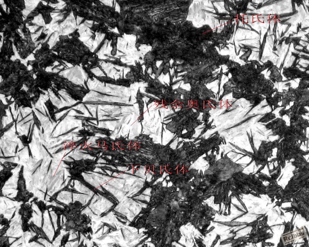

各位谁能上传一些这样的图片~~在图中标示各种组织的名称
1.灰色针状物为淬火马氏体。
2.黑色针状物为下贝氏体。
3.黑色团状物为托氏体。
4.其余亮白色为残余奥氏体。

对的  这样的照片是最好的了  要是有钛合金的金相图片加注释就更好了

这个要顶下,对我们这种分辨不出什么组织的初学者最受用了。

回复 1# 易鸣
[原创] 经典的金相组织照片(会员"leomet"的合集)
http://www.rclbbs.com/viewthread.php?tid=21301&extra=page%3D1
看这位大师的帖子,非常好!

这个方面新手可以多看看金相图谱,有需要大学研讨的再发上来我认为更利于大家共同进步
