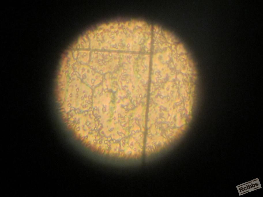

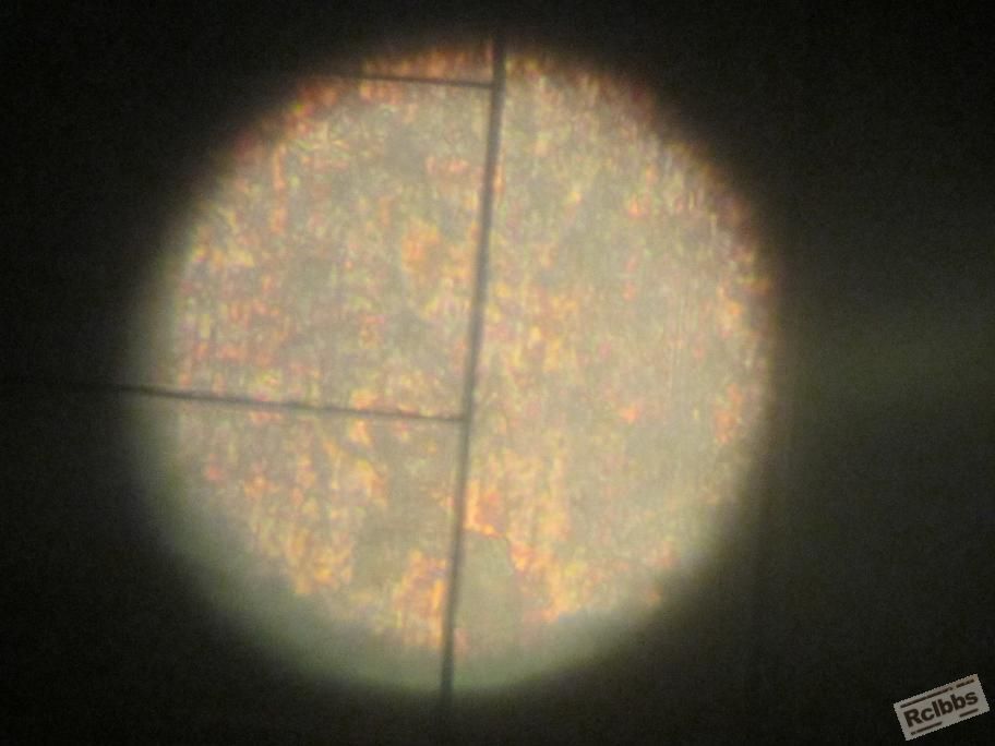

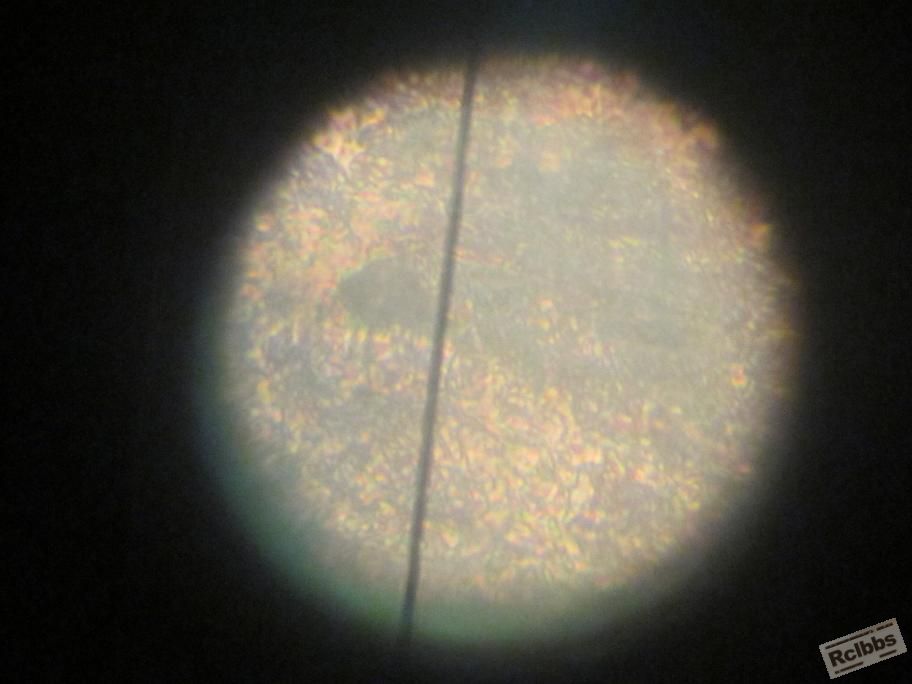

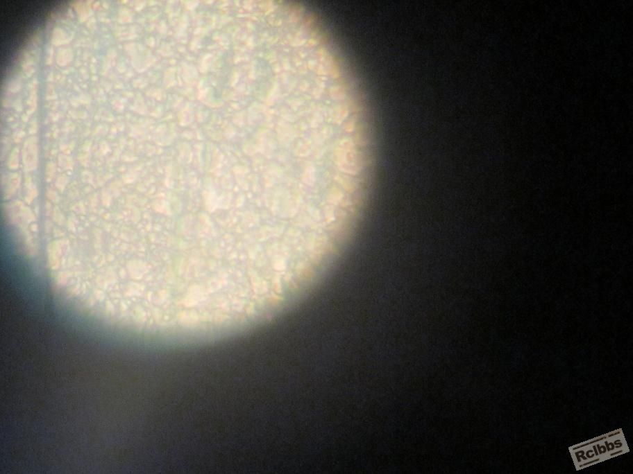

铁基粉末冶金齿轮,齿部高频淬火。使用过程中出现崩齿、点蚀。
此外提供另一厂家产品

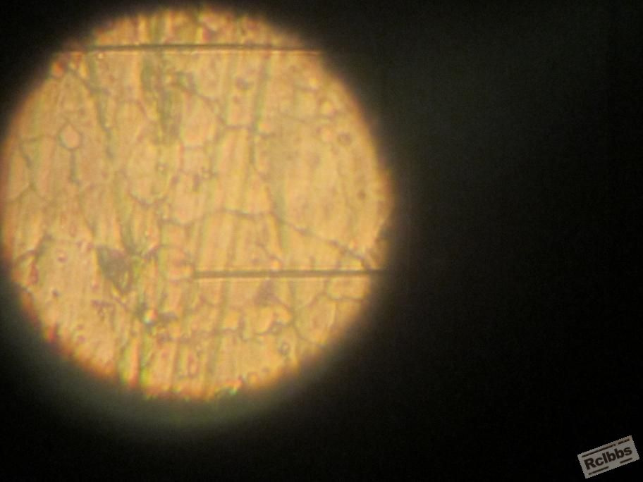

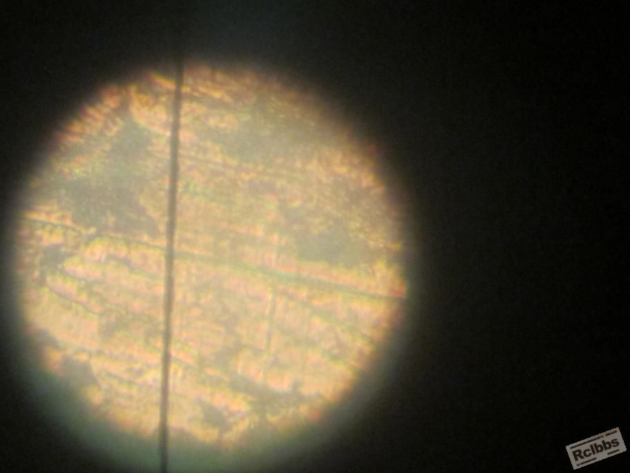

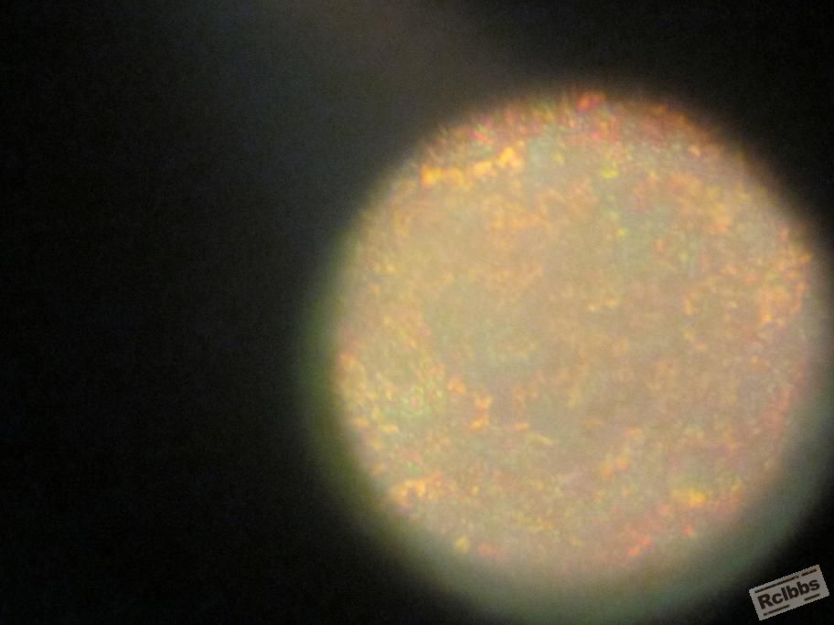

下面是气门,材料是5Cr21Mn9Ni4N,表面氮化处理,整体调质处理。使用过程中,拉高速运动时,颈部发生断裂
另附另一厂家产品,图纸技术要求是一样的

你的图片很不清楚   不过看你的图5有混晶现象,局部晶粒粗大       对你说的这个粉末冶金不熟悉
在常规的热处理如果出现混晶是不允许的   容易断裂
混晶的意思就是晶粒大小不均

你的图5和最后一张对比一下就会发现差别

哦,这样的啊。图6又是什么结构?其实我对这些真的一窍不通的。。。刚刚工作第二年,而且我学的不是机械类的。。

好多时候出现出现此故障,并不是热处理的问题,怎么会认定热处理呢。从失效分析的角度来讲,首先你要看故障件所处的位置。受力状况、工作环境等等,不要老是想到材料方面的问题。做金相只是为了辅助,从你上传的照片我可以负责的告诉你,组织没的问题,晶粒度(你传个倍数嘛)基本合格,一般是大于5级局部允许2级。
gtn1314 + 5 有理,金相在失效分析中作用有限!
