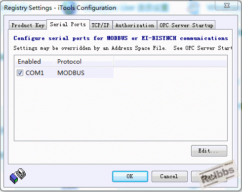

用itools软件连接2604时出现iTooLs could find to serial orTCl/IP ports enabled.怎么办?需要如何设定电脑的连接?如何配置COM口?
发表于 2011-2-18 13:30:49 | 显示全部楼层
回复 1# 冒尖户
控制面板 - iTools
按上图设定,以前的一个帖子你提到要用USB的转接口,如果是USB电缆,则先的控制面板-系统-硬件管理中找到USB安装后的COM编号。

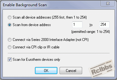

发表于 2011-2-18 13:35:47 | 显示全部楼层
先在仪表中设置正确的通讯方式及地址(如地址3),在iTools软件中点击Scan,
按上图设置,并将图中的1设为3,点击OK后即可。
 楼主| 发表于 2011-2-18 13:40:05 | 显示全部楼层
谢谢!USB安装后的COM编号找到后怎么操作?
发表于 2011-2-18 13:42:07 | 显示全部楼层
回复 4# 冒尖户
二楼图片中就会出现相应的COM编号,在前面打勾即可。

发表于 2011-2-18 13:47:32 | 显示全部楼层
回复 6# 冒尖户
只在要使用的COM编号前打勾,否则会增加软件描述通讯端口时间。
