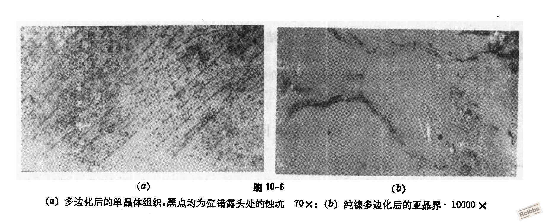

发表于 2011-2-24 08:38:56 | 显示全部楼层
回复 5# laoyalongliu
       实在说,我也没看过多边化后的金相。就我接触到的资料来看,似乎看多边化后的亚晶界是采用电镜,放大倍数在10000倍左右。关于这,在侯增寿、卢光熙教授主编的《金属学原理》中有下面这张图片。
       关于多边化,在很多书中都有介绍,你可以查阅
