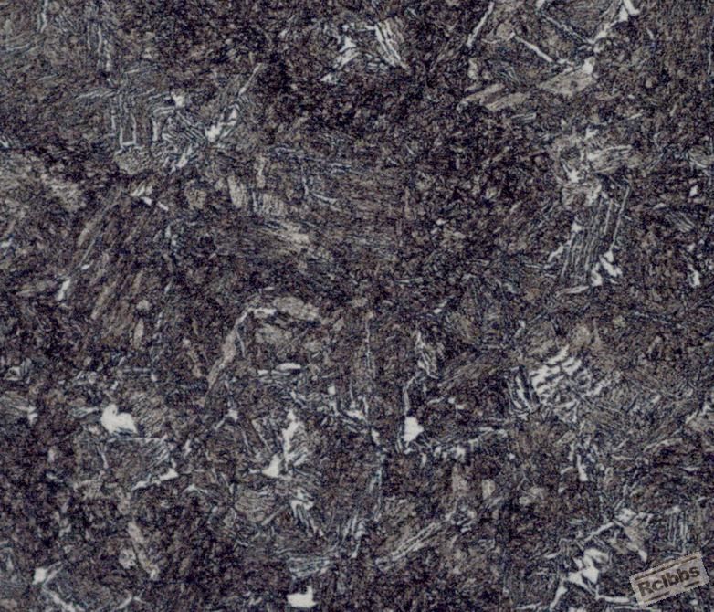

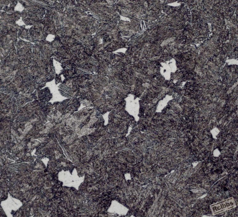

材料 :42CrMo    直径90mm  调质+中频淬火   硬度HB290-300
淬硬层金相合格,2副图片都是取自心部10-15mm处 同一个面上  为什么会出现这种情况
都是500X
图片中大块状铁素体 产生的原因是不是原材料的问题啊  化学成分合格
用线切割切得  试样的另一面也是这样  局部合格 局部大块状的铁素体
另外心部硬度过高  要求是HB240-280,铁素体多  应该较软才对啊

发表于 2011-2-21 16:05:23 | 显示全部楼层
没调好吧,大棒料想省点时间,加热偷工减料了
发表于 2011-2-21 16:36:19 | 显示全部楼层
未溶铁素体,第一张未溶铁素体比另外一张多。应该是调质问题,可能是保温时间不足或温度不够。
参与人数 1热处理币 +3 收起 理由
gtn1314 + 3 感谢参与!
 楼主| 发表于 2011-2-21 16:57:23 | 显示全部楼层
回复 2# silafu
   2张图片位置很近 要是没调好 应该都不好啊  试样大约一半好一半不好
发表于 2011-2-21 17:01:11 | 显示全部楼层
原始组织未必均匀啊,不均匀的想调好按一般的淬火温度和保温时间都未必完全奥氏体化。我是这么想的。比如原始组织铁素体量大而且集中,那和其他区域比就是劣势了
发表于 2011-2-21 18:10:43 | 显示全部楼层
炉温不均匀也有可能啊,炉子要做个温度均匀性试验
 楼主| 发表于 2011-2-21 18:35:46 | 显示全部楼层
回复 5# silafu
您的意思原材料有可能有问题是吧
一开始我以为切割时有热影响  后有把试样另一端也磨了 结果还是这样 我怀疑是原材料的问题
发表于 2011-2-21 19:57:22 | 显示全部楼层
回复 7# 烟台
    是的,但像这类的原材不理想的现象比比皆是,从源头解决时困难的,只能逐级控制改善,比如增加正火退火,或者前期增加敦粗拉拔,可是基本没人这么做,所以有的人用高温长时间淬火加热代替,但有另一弊端,就看你怎么要求了
参与人数 1热处理币 +3 收起 理由
gtn1314 + 3 42CrMo原材料确实容易出问题。
 楼主| 发表于 2011-2-22 08:38:11 | 显示全部楼层
回复 8# silafu
    哎 现在是利润最大化啊  能省一道工序算一道

发表于 2011-2-22 10:47:37 | 显示全部楼层
也有可能是成分偏析吧
签到天数: 23 天
发表于 2011-2-22 13:23:07 | 显示全部楼层
2副图片都是取自心部10-15mm处 同一个面上,哪一块更靠近心部,怀疑成分偏析

发表于 2011-2-23 10:46:42 | 显示全部楼层
两张都是  铁素体与珠光体
所以硬度可能会稍微高点
发表于 2011-2-23 16:35:35 | 显示全部楼层
加热不足,有可能是未溶铁素体

发表于 2011-2-23 20:46:40 | 显示全部楼层
您应当在纵向上再做一个金相试样,看如有明显带状那就是成份偏析了,因临界点不一,加热时就可能局部不能达到临界温度

发表于 2011-3-12 18:38:26 | 显示全部楼层
炉温不均匀或是调质时保温时间不足。
签到天数: 27 天
发表于 2011-3-12 22:50:19 | 显示全部楼层
看似怎么好像有魏氏体产生啊 假如是魏氏体的话 说明温度不会太低  这样子应该不会有未溶铁素体
但是看着又像是未溶铁素体  这样子看来就有矛盾了
或者是有成分偏析  造成了临界点的不同  进而产生了这样的组织
望前辈们指教
签到天数: 8 天
发表于 2011-3-29 12:28:25 | 显示全部楼层
