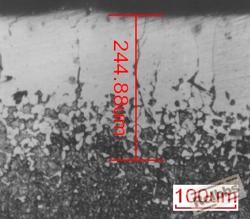

发表于 2011-3-3 10:18:10 | 显示全部楼层
请问如何加标尺呢?脱碳层的深度到底如何判定?能传张图片看看嘛?谢谢了

发表于 2011-3-3 17:36:08 | 显示全部楼层
示例,不表示数据的真实性。加标尺最好是有软件。
