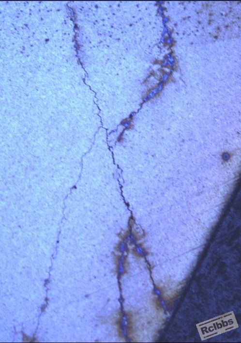

请大家不要误解,这并不是一个调侃,我司有一件产品。台阶处是正火后的状态,表面脱碳大概在0.40mm左右。渗碳淬火后有效硬化层为,1.80mm左右。
请问:
1.表面脱碳处被渗碳后会出现怎么样的转变,是否会加大脆性(如果会请简述其产生机理),引起开裂?
2.热镶嵌树脂材料不够硬,是否会导致试样边缘部位出现裂纹(如果会,请简述其产生机理)?如果不会,会引起什么样的后果?
请大家踊跃讨论,同时,我也会进一步跟踪产生的原因。谢谢大家!
补充下:现在是因为产品出现裂纹,我个人的一个分析方向。因为产品本身可能是没问题,送外检测的工件均未出现裂纹。以下附一张照片
