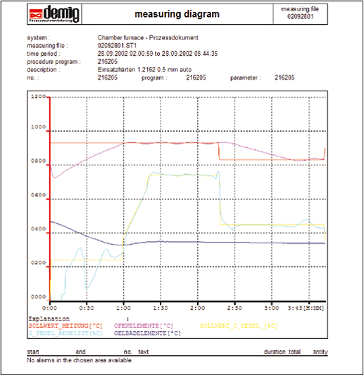

Demig
Demig公司目前在国内市场知名度做得最高,名气很响,许多高端渗碳炉业主点名要求配VX—4110系列碳控系统。
Demig公司生产的VX—4110系列专用高精度智能化仪表。该仪表具有调节、控制、记录、可视化、界面友好、自由分配、集成PLC、远程通讯、TCP/IP网络协议等特点。通过奔腾MMX处理器,系统可以快速,有效地计算和操控包括温度连控、碳势控制这些复杂进程。系统配有1024  x  768位高分辨率,65536色,15寸显示屏,通过高速CPU,系统可以快速刷新屏幕从而得到一个舒适的使用界面,通过此界面系统可以清楚的显示复杂的分析图。目前该仪表增加了“系统可视化”功能,为了显示工作过程和设备状态,系统将大量图解组合在一起。通过对显示元件和功能元件的配置,生成一个不断在线更新的"就地概况"。该仪表具有如下基本功能:
程序显示功能:在时间轴上显示已设定序列(进程额定值)的工作进程。
工艺流程编程:程序的编写基于预先分配好的程序段。用户只需输入相关变程序的编写基于预先分配好的程序段。用户只需输入相关变他相关程序段,如:测试,安全功能等已被储存。通过以上方法,人们既可以得到一个简单易懂牢固可靠的程序结构,又降低了输入数据的错误率。
测量数据显示:用户可以随时调动文档中的在线进程记录数据,这些数据作为质量检测标准可以以线性图表的形式显示,也可以通过电子表格软件修改成数据表格打印出来。
警报显示:涉及安装或工艺流程的特定状态可以通过警报(针对重要安全问题,必须接收)或通知功能(针对其他问题,问题解决后自动消失)体现出来。
调节功能:测量调节5区温度及测量调节碳势。含有参数转变和设定值修改的所有标准调节算法。
系统可视化”功能:为了显示工作过程和设备状态,系统将大量图解组合在一起。通过对显示元件和功能元件的配置,生成一个不断在线更新的"就地概况"。
并具有如下特殊功能:散程序调节(碳模拟计算、工艺自动生成)。
控制界面:

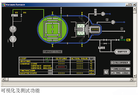

Demig上位机系统
Demig公司Prosys/2现代化热处理技术控制系统。除具有可视设备和过程测试功能模块、对处理程序进行中心建设和管理模块、警告和警报功能模块、纪录和存储数据模块、通过Modem来实现远程服务及维护模块等基本模块外,还附带有助于建立并优化渗碳热处理程序的prosydiff模块,该模块有助于建立并优化渗碳热处理程序,并大大减少了试验材料的开销,利用这一模块的仿真功能,操作者可以得到一个渗碳进程曲线,并通过修改基本参数的方法,使程序达到预期的结果。而最终得到的最符合实际过程的程序将被写入demig控制系统(在线扩散计算模块)。主要有如下功能:
可视设备和过程测试功能:按不同颜色组态成炉体纵切面的各动态画面,同时在每一部份分别显示出相应的工作方式、工步、基本位置状态、温度设定值、温度过程值、碳势设定值、碳势过程值。

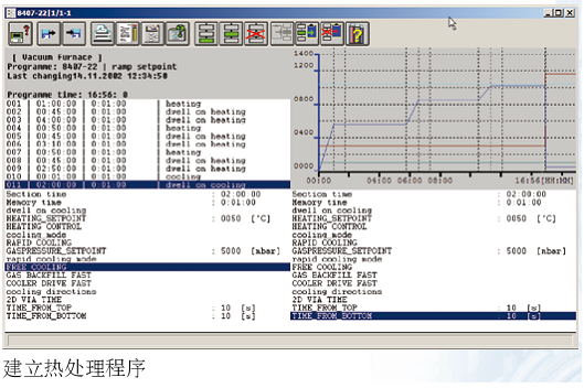

建立热处理程序:工艺参数的输入包括以下内容:工艺号、各种工艺时间,另外通过该工艺参数的菜单可以方便的进行数据保存、数据查询、数据删除、数据打印、数据下载。

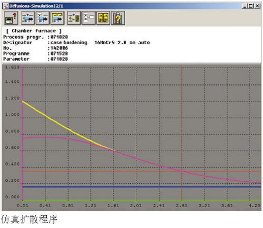

Prosydiff-Prosy模块,该模块有助于建立并优化渗碳热处理程序,并大大减少了试验材料的开销,利用这一模块的仿真功能,操作者可以得到一个渗碳进程曲线,并通过修改基本参数的方法,使程序达到预期的结果。而最终得到的最符合实际过程的程序将被写入demig控制系统(在线扩散计算模块)渗碳过程的实时测量及控制。

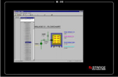

STANGE
STANGE这个品牌,对于90年代就使用进口多用炉的人可能并不陌生,当时进口多用炉当时碳控仪只有控制功能,不能编热处理程序,为此专门配了个程序控制器(一个小单色显示器、一个键盘),它有个名字叫“SE-234”,这就是STANGE公司的产品。
从这个历史可以判断,在90年代,STANGE并不生产碳控仪,那时一般碳控仪用MESA的。STANGE当时是一个工控公司,未涉及碳控领域。
这几年,STANGE风声水起其实是和无锡天龙有很大关系。当年无锡天龙刚起步时,严重缺乏自动化控制人员,Demig当时在中国只有南京一家代理,天龙的技术人员根本玩不转Demig表,南京代理也只懂商务不懂技术。无奈之下,天龙找到STANCE,因STANCE在上海的办事处有技术支持,并能根据天龙的意思二次开发,所以天龙采用了STANGE系统。随着天龙生意的发展,它在中国也发展起来。

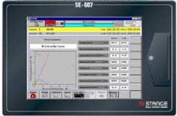

SE 607 及过程控制系统ECS 2000
SE 607工业控制器,硬件配置为:
AMD486CPU,32Bit,66MHZ;
10.4‘‘TFT液晶显示,256色,640X480
16MB DRAM内存
内置软驱
以太网接口,CAN接口,PC104Bus
软件具有:
显示功能
曲线操作
报警、警告
配方管理
数据储存
作为碳控仪包含离线模拟功能
