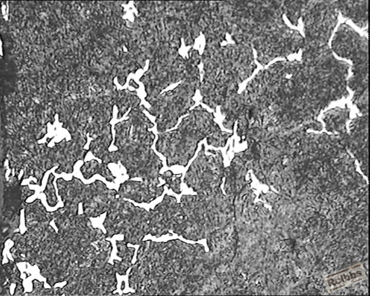

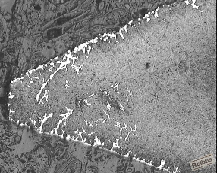

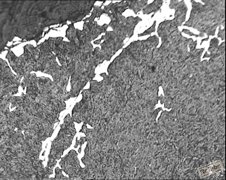

自攻钉热处理渗碳层边缘出现白色组织,请问各位这是什么组织,860淬火,200度回火
X400
X400
X100
X100
X400
X400
发表于 2011-2-22 16:57:26 | 显示全部楼层
轻微脱碳,网状碳化物
发表于 2011-2-22 17:02:24 | 显示全部楼层
我认为边缘的白色块状也是碳化物
签到天数: 611 天
发表于 2011-2-22 18:51:55 | 显示全部楼层
同一楼上的看法,是碳化物
发表于 2011-2-22 19:04:21 | 显示全部楼层
碳失控了。。。检查探头。
发表于 2011-2-22 23:11:57 | 显示全部楼层
是不是加热温度太高
签到天数: 8 天
发表于 2011-2-23 02:48:11 | 显示全部楼层
很明显是网状碳化物,螺丝尖都快渗穿了。
签到天数: 8 天
发表于 2011-2-23 06:47:58 | 显示全部楼层
五楼正解
签到天数: 51 天
发表于 2011-2-23 13:24:33 | 显示全部楼层
渗碳时势过高,组织出现块状碳化物。
签到天数: 23 天
发表于 2011-2-23 16:26:58 | 显示全部楼层
肯定是碳化物,想借此请教大家,出现这种情况除了碳势过高了,外还有哪些原因,
