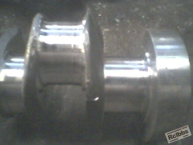

回复 1# 不需要太懂
以上图曲轴为例说明:曲轴连杆颈要求圆角淬火,连杆颈上止点两侧柄臂较薄弱,而连杆颈下止点则柄臂肥厚。
如果淬火加热时整个圆周方向采用同一功率,则加热极不均匀。如果采用感应电源控制功率分配实现:加热位置为上止点时功率略小,加热位置为下止点功率略高,则可能实现整个圆周方向均匀加热。

 楼主| 发表于 2011-2-23 18:17:00 | 显示全部楼层
回复二楼的专家
您的意思我理解是不是这样的,此工件在淬火机床上旋转的时候,感应器是上下摆动的,感应器在上边的时候考虑到不把边上热透,采用小一些的功率,当感应器移动到下面的时候,功率又有所增加,因为侧面“肉”厚一些。
 楼主| 发表于 2011-2-23 18:17:52 | 显示全部楼层
回复三楼的兄弟
我这没有类似工件,只是听到了这个名词,开始的时候我还以为是一台电源可以挂两个感应器呢。
签到天数: 2293 天
发表于 2011-2-23 18:20:17 | 显示全部楼层
就是这样的。
