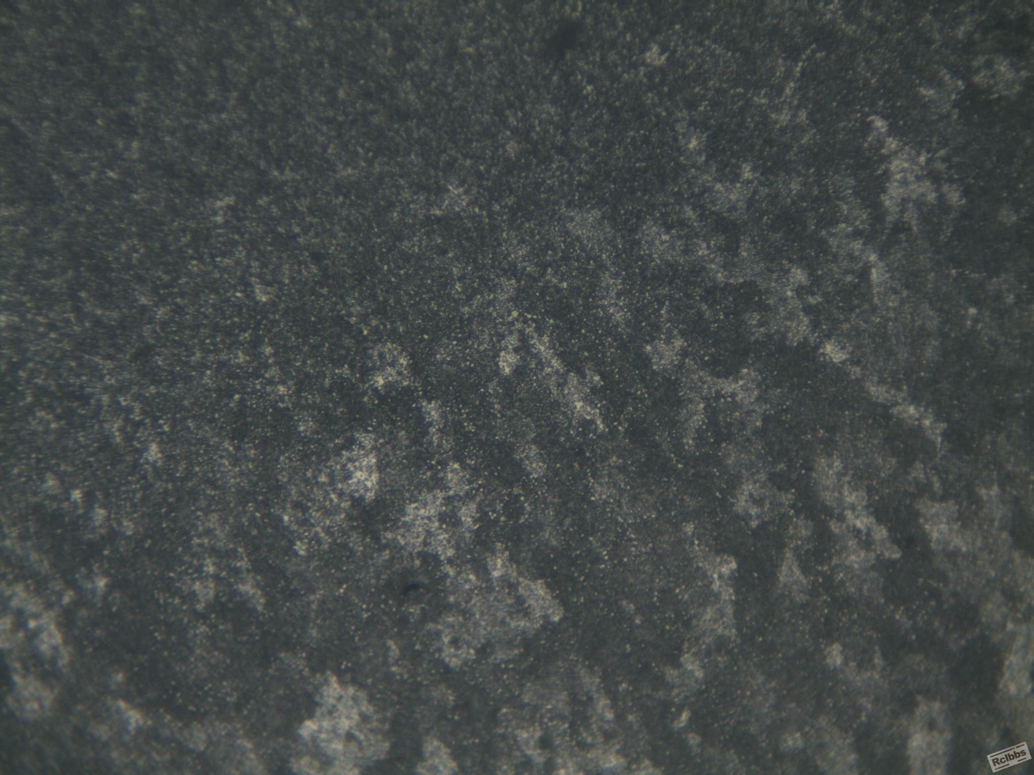

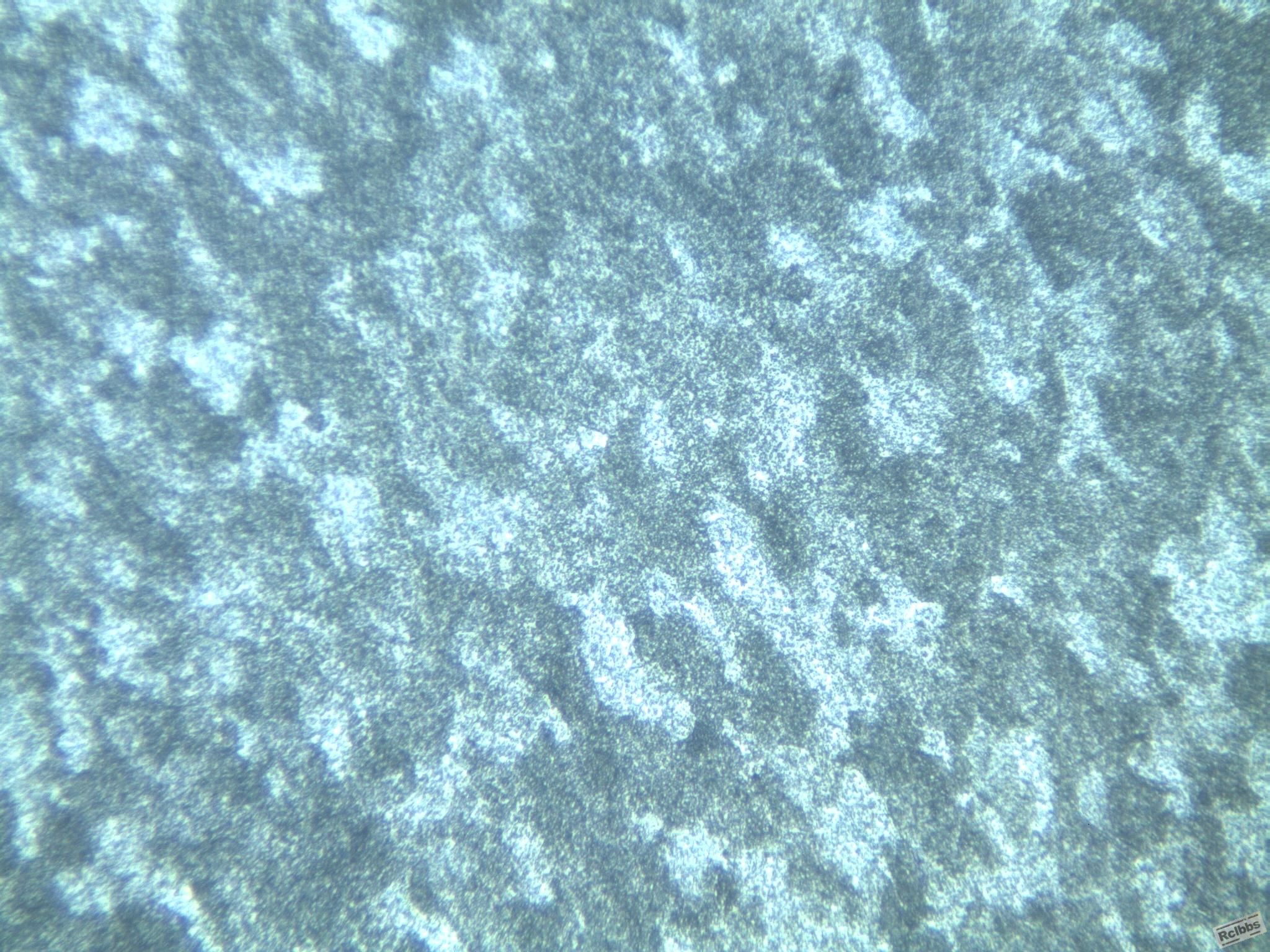

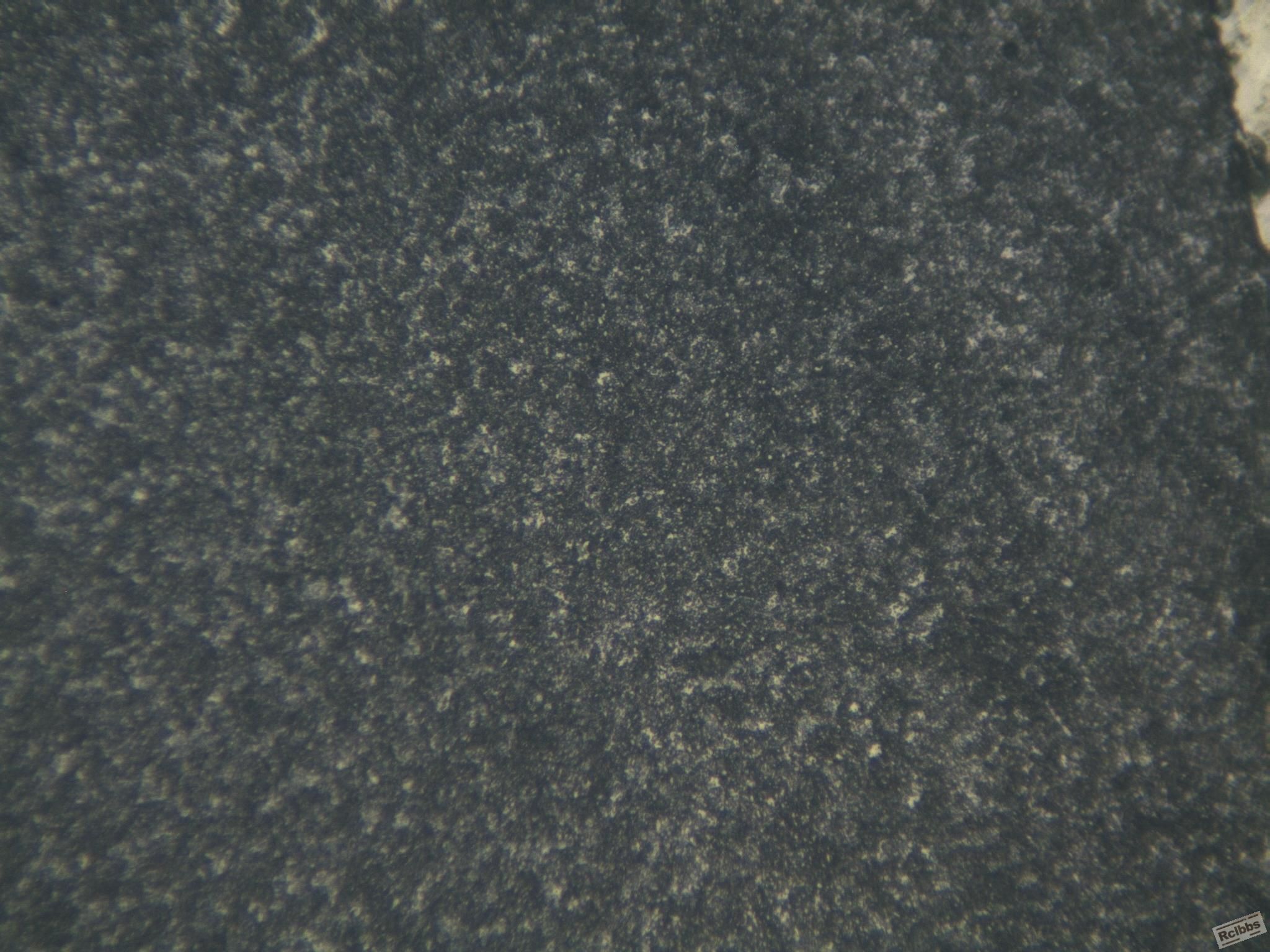

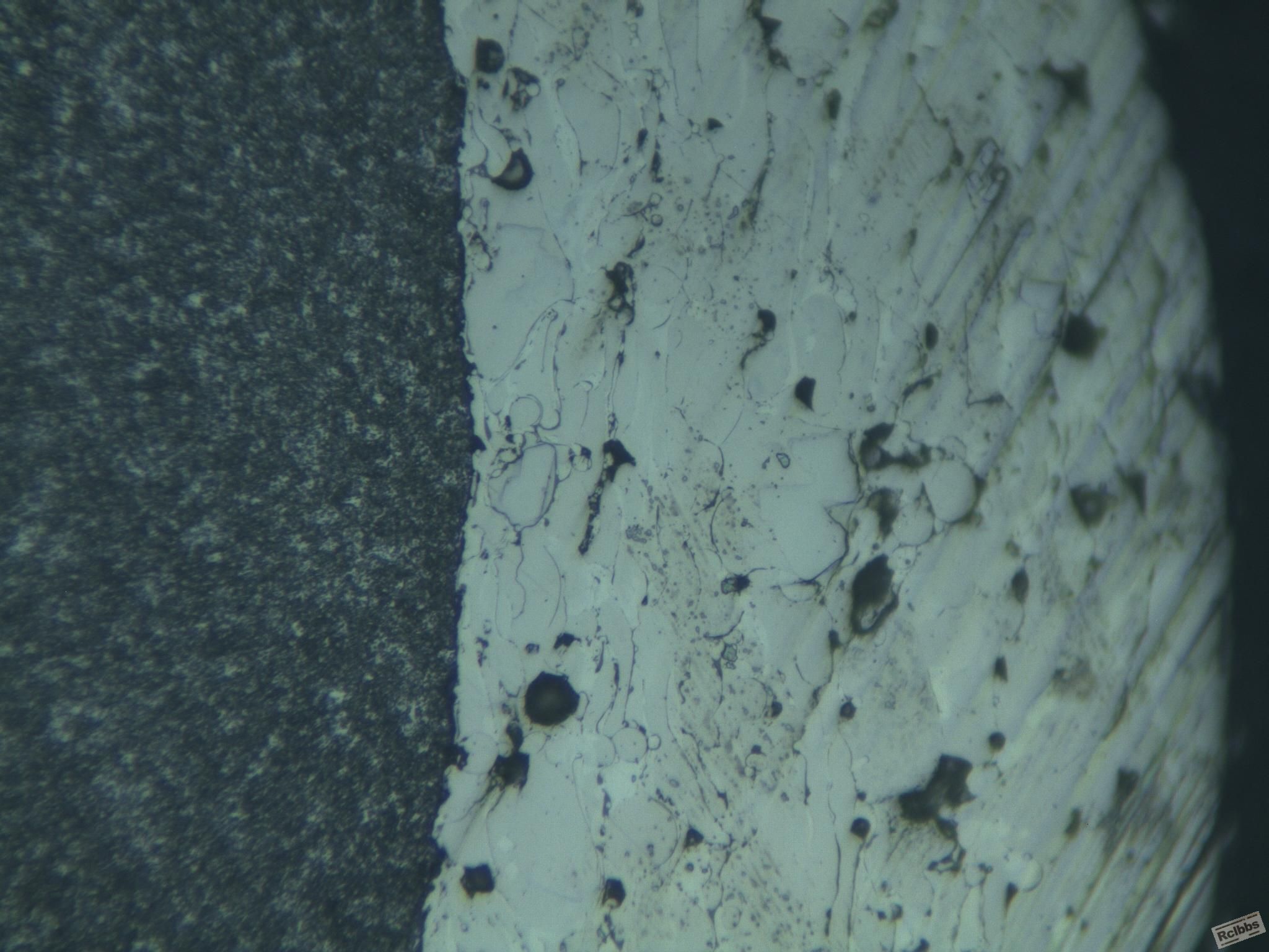

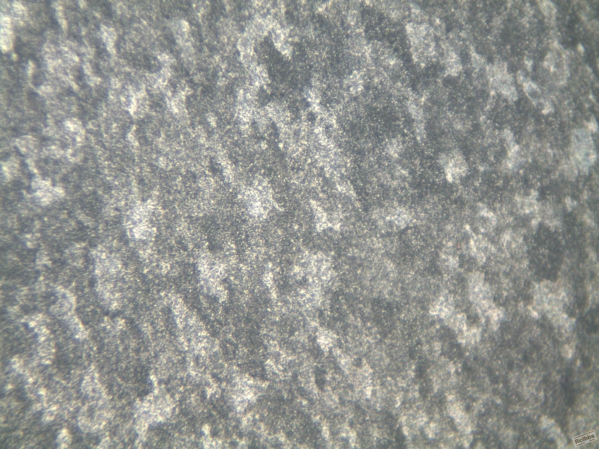

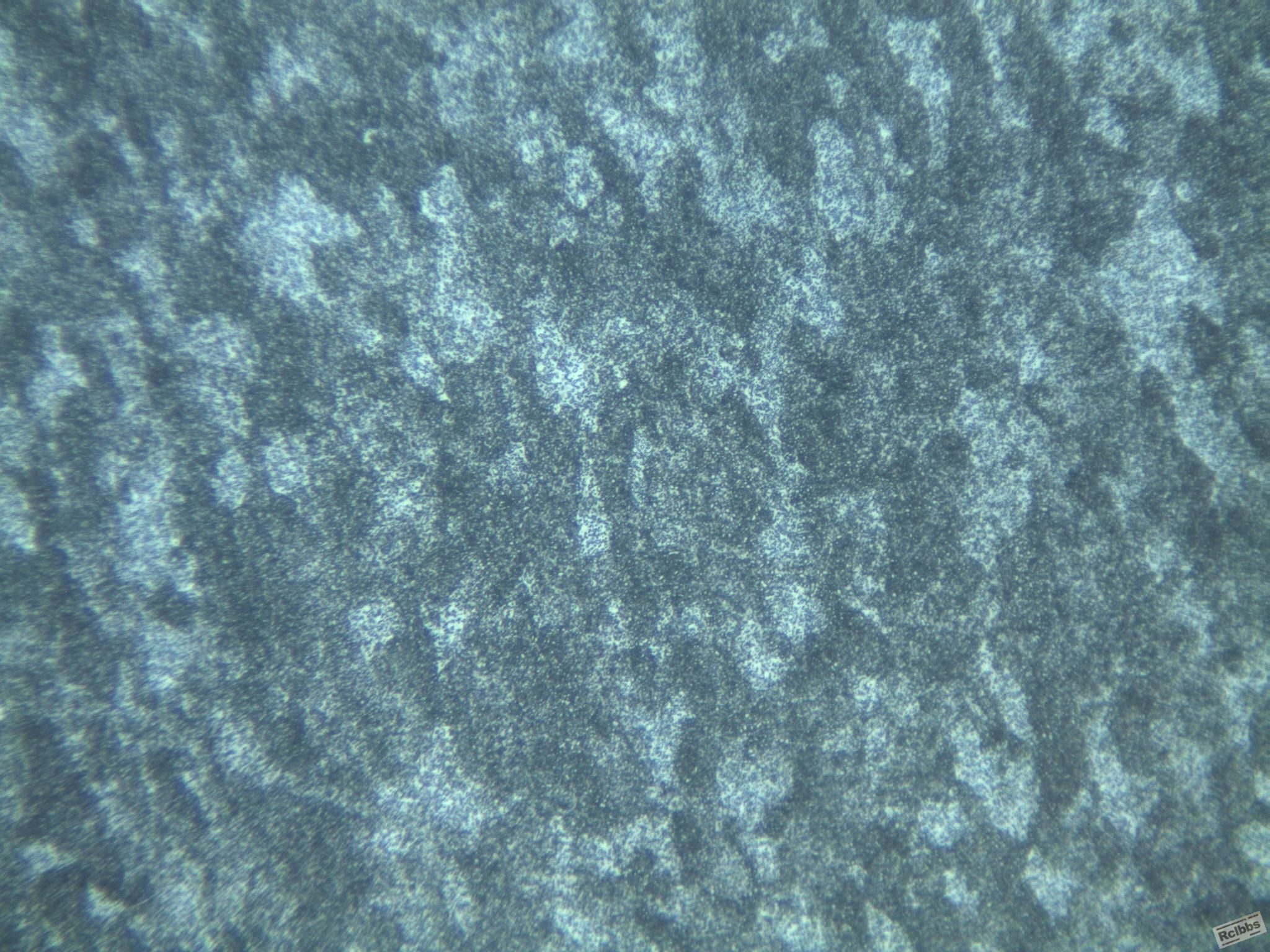

各位老师:这是GCr15高频淬火的组织,请帮忙分析一下。 400X.jpg 400X4.jpg 400X3.jpg 400X2.jpg [attachimg]77955[/attachimg最后一张为表面涂层。

上面图片为同一试样上的组织,共八张,第四张白色区域为涂层。第4张和第8张是靠近涂层的组织。第4、6、7、8张为高频淬火区域。

不好意思。帮忙分析一下t第1、2、7、8张图中的组织。

图片不清晰,仅供参考。
1~2  以球化组织为主。
7~8  回火马氏体+碳化物。
gtn1314 + 5 感谢应助!
签到天数: 578 天
 楼主| 发表于 2011-2-24 11:11:48 | 显示全部楼层
谢谢MYG高工。那么1~2图中的黑白区分别是什么组织。最后一张为靠近涂层的组织,白亮区比它上两张多,又是何组织,是受表面涂层处理的影响吗?

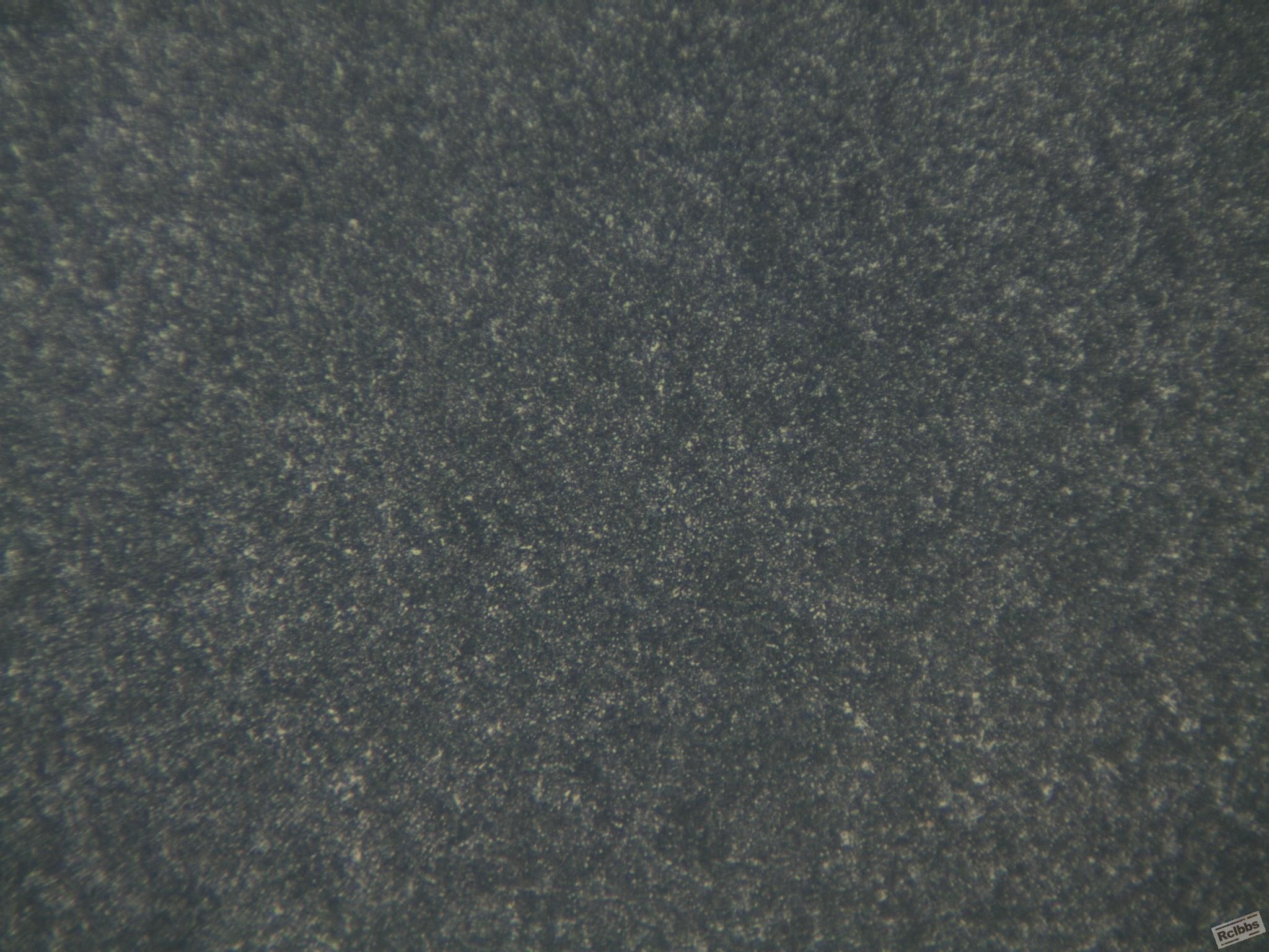

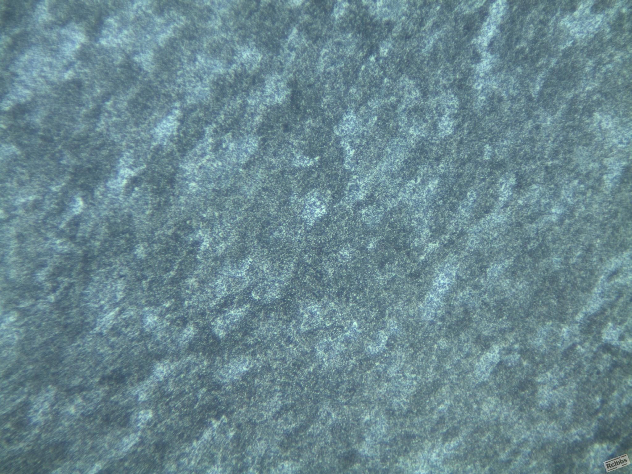

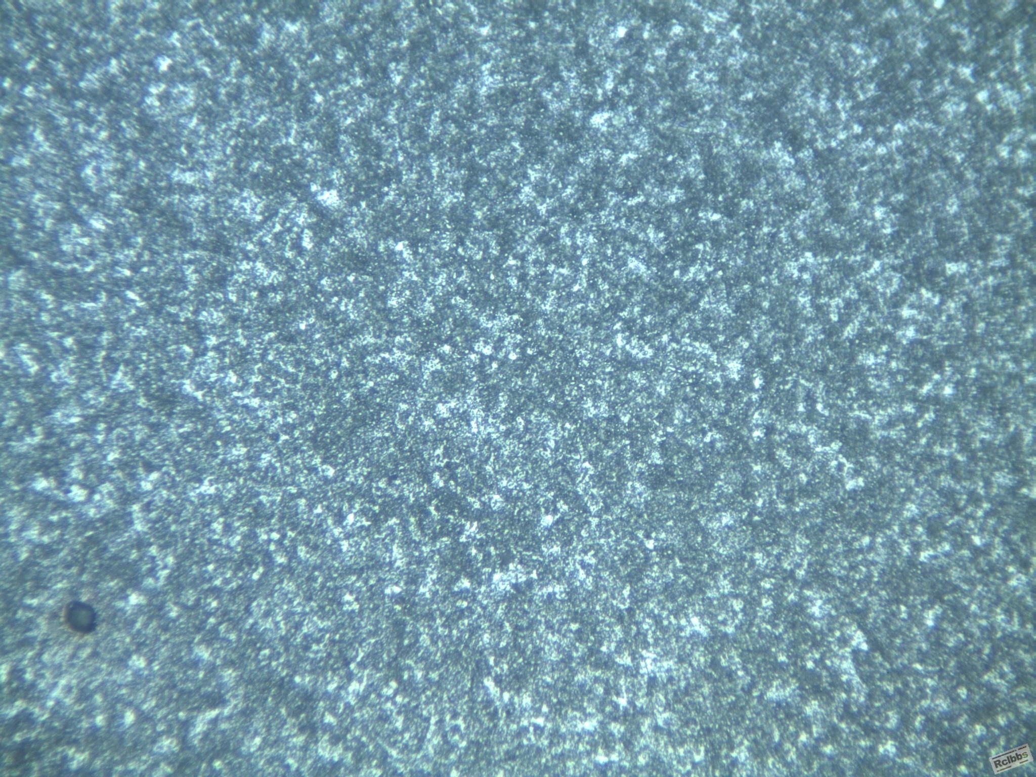

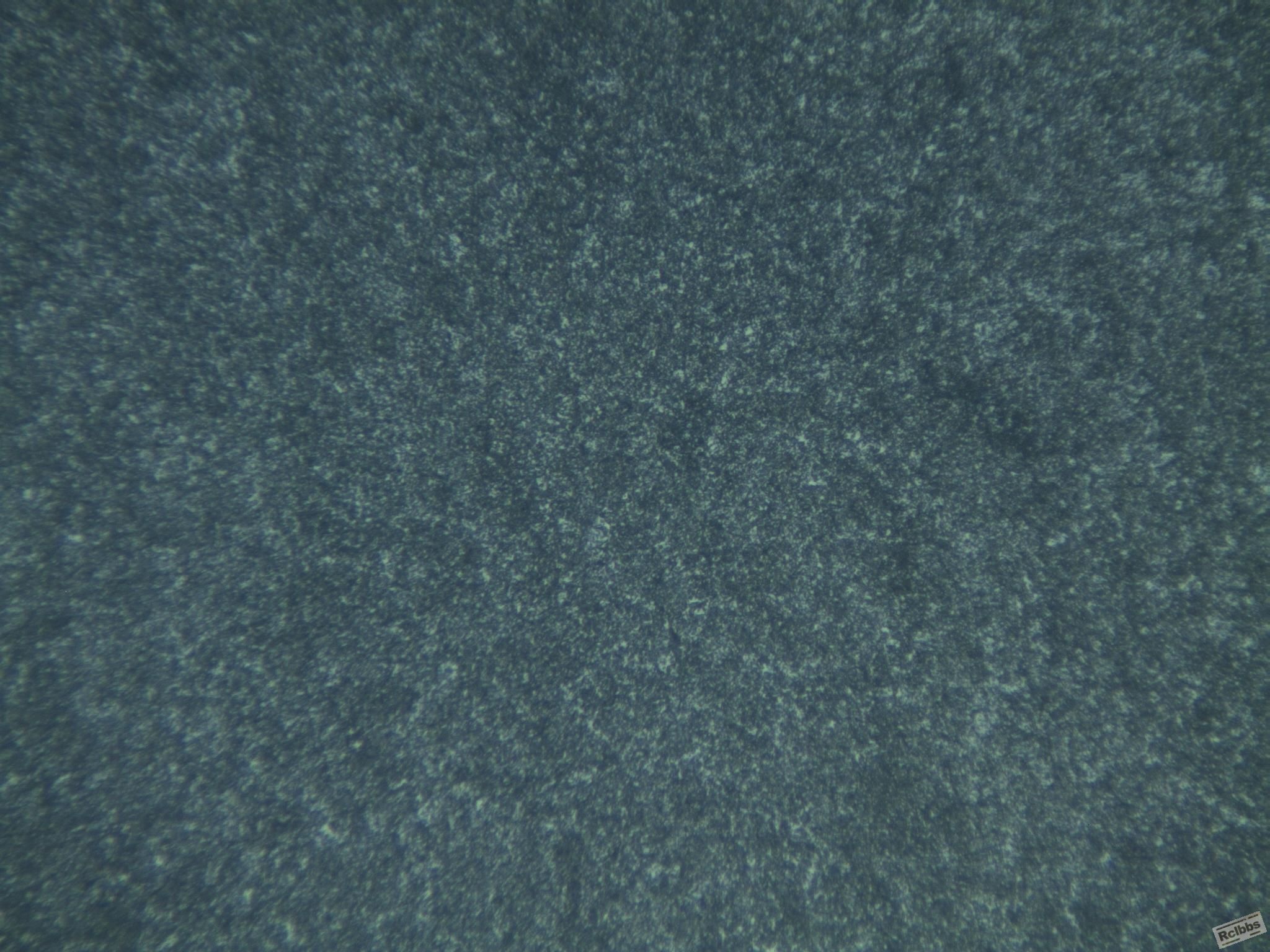

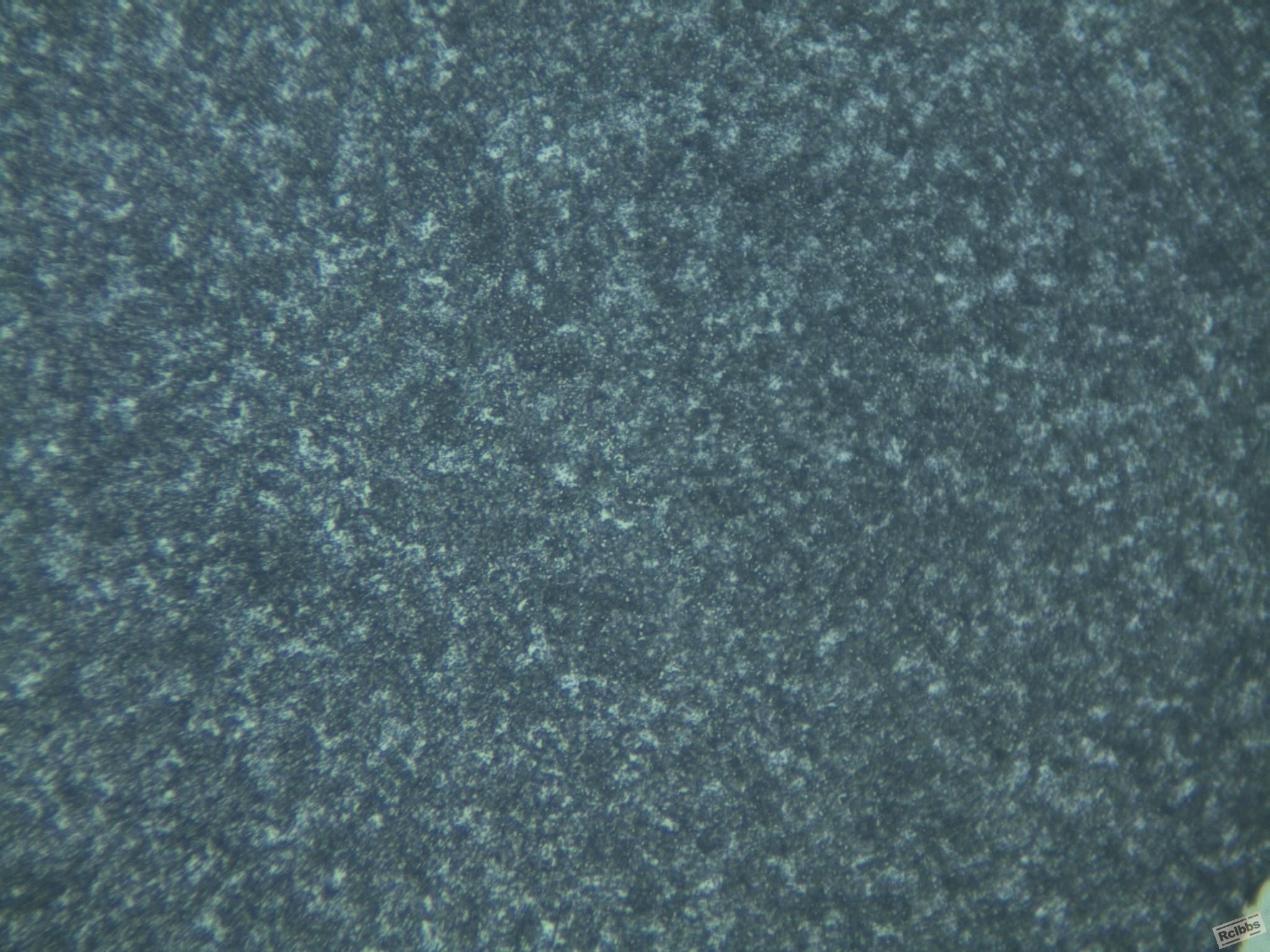

我又重新拍了一下图片,可能是样制的不好,再加上国产显微镜(宁波产舜宇牌)的效果可能不好,各位老师再看一下吧。
第一张未淬区域
第二张过渡区
第三张淬火区
第四张表面与涂层最近的区域
