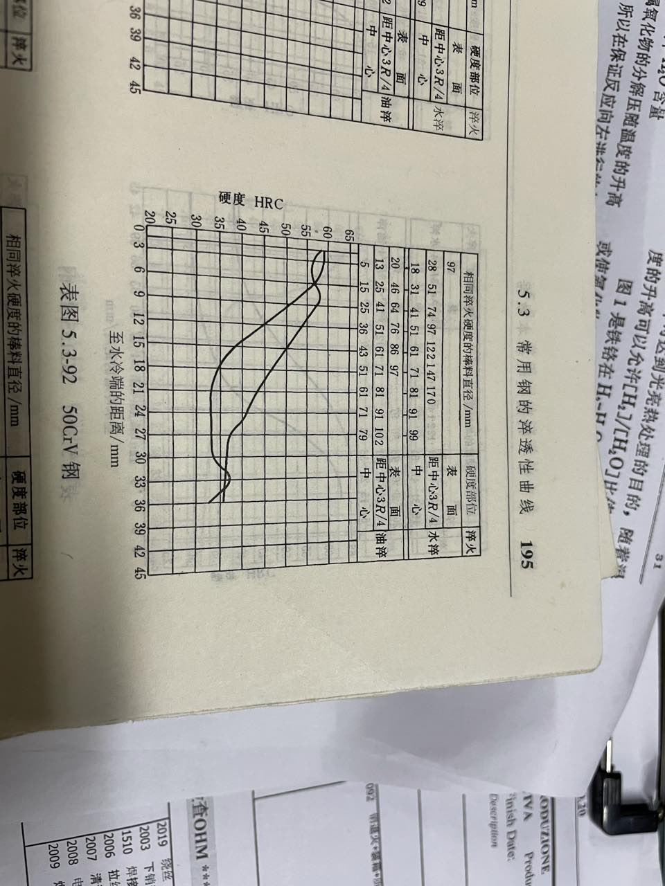

签到天数: 38 天
发表于 2021-10-12 18:59:11 | 显示全部楼层
    不好意思发错了,也不知道怎么删除
