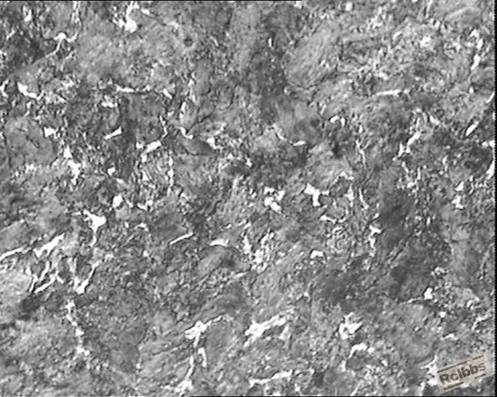

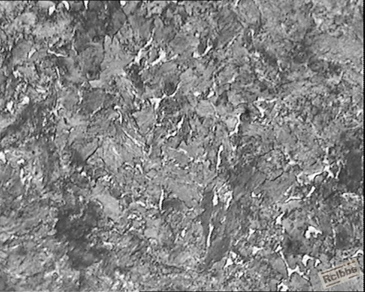

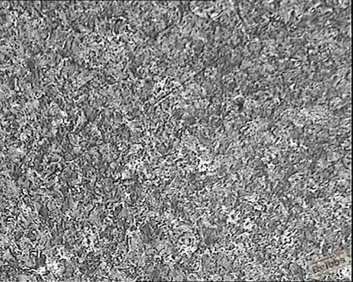

弹簧使用中断裂,金相组织发现晶界有白色网状铁素体析出;硬度HV370;是什么样的热处理条件出现,是否为淬火温度和时间不足呢,请各位高人指教.

发表于 2011-2-23 18:55:59 | 显示全部楼层
如果原材料就存在网状铁素体,加热温度或奥氏体化时间不足是可能造成的,如果原材料没有,就不是这个原因造成。
发表于 2011-2-23 20:49:50 | 显示全部楼层
我个人认为是淬火冷速不足形成的先共析F
签到天数: 20 天
发表于 2011-2-24 08:54:50 | 显示全部楼层
回复 1# 封科贤
    多大截面?什么材料?
签到天数: 76 天
 楼主| 发表于 2011-2-24 10:03:03 | 显示全部楼层
3mm,材料65Mn
签到天数: 20 天
发表于 2011-2-24 14:32:46 | 显示全部楼层
应该是淬火时加热不足产生残余铁素体,结果对使用性能产生影响。
签到天数: 23 天
发表于 2011-2-24 17:23:37 | 显示全部楼层
淬火加热不足或保温时间不够产生的残余铁素体
签到天数: 21 天
发表于 2011-2-26 08:21:07 | 显示全部楼层
回复 3# 闻鸡起舞ZCY
    如果是先析铁素体的话铁素形态会呈相对均匀的细长条
