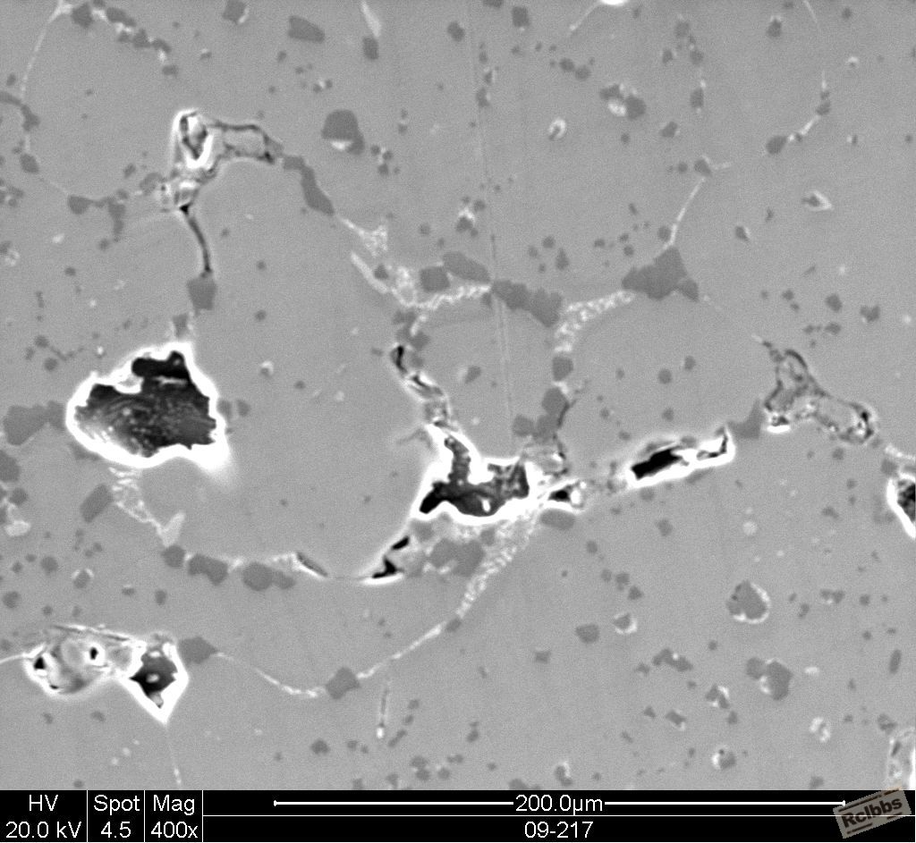

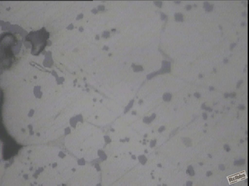

以我的理解,晶界复熔过烧三角一般是针对铝合金金相的,铝合金的我有两张,给你看看做参考:
左下方较宽的晶界就是晶界复熔:
泛白的就是晶界复熔的电镜照片:

谢谢斑竹
我想钢铁也有此类的
过热检测的尺度较难把握但我想在过烧上要有绝对的标准
