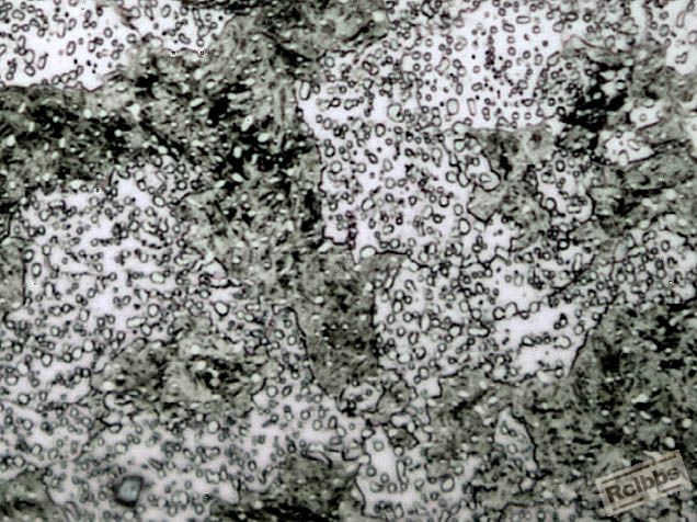

1000倍
1000倍
1000x   屈氏体+珠光体

什么工艺干出来的?呵呵
签到天数: 122 天
发表于 2011-2-24 11:21:31 | 显示全部楼层
的确够出格的了
你的拍摄的部位是哪里?
心部?表面?
还有,能不能多放几张照片呢?
签到天数: 1212 天
 楼主| 发表于 2011-2-24 13:49:18 | 显示全部楼层
是一家外协单位做的,具体工艺不祥,表面心部组织差别不大,这张是心部的.

放大倍数是多少,看起来碳化物还很粗。

本人曾去这家单位看过,淬火温度并不是很低,而且这样的产品也只是个别的,因此怀疑是装炉量太多,保温时间不足

回复 5# xqlxiangzhai
    楼主已说明倍数是;1000x   屈氏体+珠光体
看起来当然球化比较粗了
发表于 2011-2-25 11:36:29 | 显示全部楼层
回复 8# zHANG_999567
    既然怀疑对方装炉量比较大,保温时间不足话那么可以在现场调查,查看;
个人以及从图片看,温度偏低(实际温度是多少?),保温时间偏短(实际保温时间是多少?),装炉量是大了点(产品的尺寸大小是怎样?);以致产品没有加热到位,组织球化没有达到奥氏体化,也不能得到马氏体组织

这个是落料口挂料引起的,论坛里以前讨论过这个问题,我也碰到过这种现像,个别的,硬度只有30多度,几率千分之一二吧,换网带,清落料口后就好了

发表于 2011-5-22 17:03:54 | 显示全部楼层
不知道楼主的材料硬度有多高呵呵
我见到过这样的组织,也在论坛求助过,芯部组织HRC25。表面硬度HRC62,呵呵当时热处理解释为挂炉。但是我最后给客户解释的为马氏体在使用过程中产生了逆分解,呵勉强忽悠过去了 呵呵
回复 17# 刘武乐
你说的那些状况不可能形成那么好的球化组织吧,而且局部有屈氏体.
不好意思没有检测硬度,而且本人认为测硬度没有多大意义了

    呵呵失误      我说的是淬火组织 跟楼主的不一样呵呵
芯部是粗片状珠光体,
表面是马氏体和屈氏体,我到现在也没有搞明白是咋形成的,我们的轴承还在车上跑了几千公里呵呵。是个例,呵呵
我是看到14楼的小小学生说的挂炉料,才有此一贴 因为很多专家都说我的也是挂炉子的聊呵呵

装炉量过多引起的,且保温时间不足!
