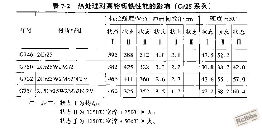

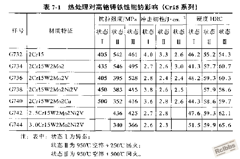

签到天数: 354 天
发表于 2011-2-24 21:52:03 | 显示全部楼层
提供两个表格,不知能否有所帮助
