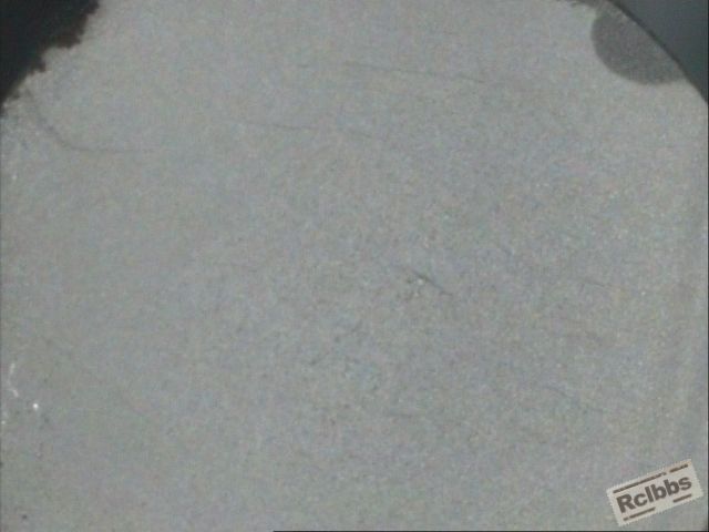

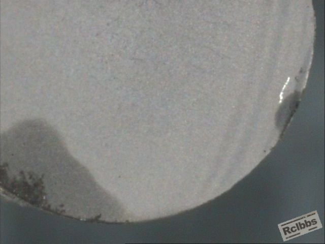

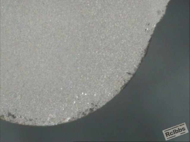

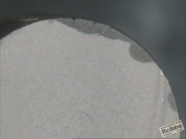

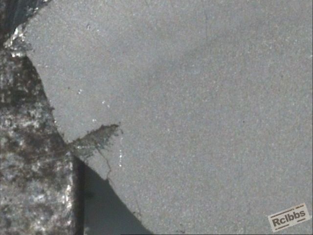

 楼主| 发表于 2011-2-26 14:35:21 | 显示全部楼层
回复 3# gtn1314
  断口图片如下,
发表于 2011-2-27 17:30:12 | 显示全部楼层
比较模糊了点。只能隐约看出是脆性断裂。
 楼主| 发表于 2011-2-28 10:13:28 | 显示全部楼层
回复 9# gtn1314
    谢谢,
发表于 2011-2-28 11:29:59 | 显示全部楼层
好像多边化裂纹
