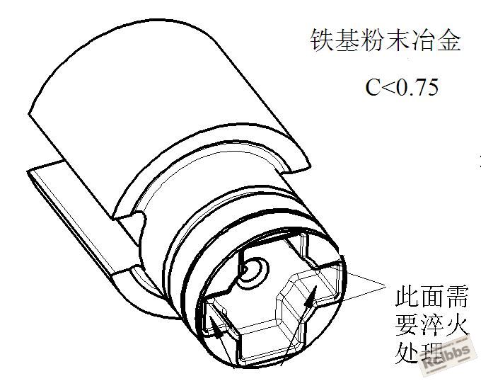

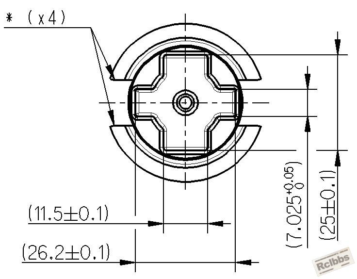

最近接到一个铁基粉末冶金零件,窄槽侧面高频淬火,槽横截面的尺寸:7*26,深8. 零件碳含量小于0.7,淬硬层厚度0.3,硬度  HV55O,心部硬度小于HV400. 试制了U型线圈,加硅钢片,效果不好。现在咨询请教有经验的老师给指导指导,想用导磁体再试试。多谢了!
