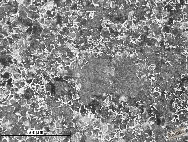

45钢细长轴,调质处理,在心部发现严重的混晶现象.

个人认为是偏析
发表于 2011-2-25 11:38:58 | 显示全部楼层
组织不均匀,这个组织怎么说?
发表于 2011-2-25 13:14:12 | 显示全部楼层
一是材料偏析,
二是材料没有经过调质处理,也是说不是调质组织,呈半网状铁素体和珠光体,马氏体组织,我想是工艺不当引起的现象

回复 4# 紫琅人
45钢淬透性不加,即使调质,心部也未必会有组织转变。
这个零件可能没有经过锻造或者正确的正火处理。

请明确说出混晶的定义,以后可以分辨!
签到天数: 29 天
 楼主| 发表于 2011-2-25 22:00:12 | 显示全部楼层
混晶是指内部同时存在大小明显不同的晶粒,一般是指细晶粒中混级别低于5级的粗晶,会对机械性能尤其是冲击韧性产生严重影响,产生原因有:成分偏析,热处理不当或锻造比不合适等。

这不是混晶,是成分偏析造成组织不均匀现象。

回复 5# duckie109
    cai材料是经过锻造的,就是工艺上处理不当,再加上正火没有处理,最终热处理工艺处理不当,以至现在的现象

小卖部长 发表于 2011-2-25 22:00
混晶是指内部同时存在大小明显不同的晶粒,一般是指细晶粒中混级别低于5级的粗晶,会对机械性能尤其是冲击韧 ...
新手求教:这个 相差5级 是经验值?
