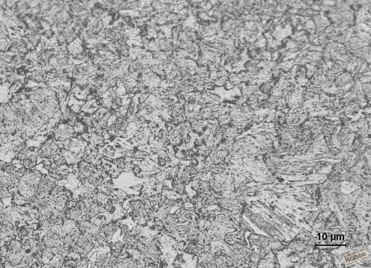

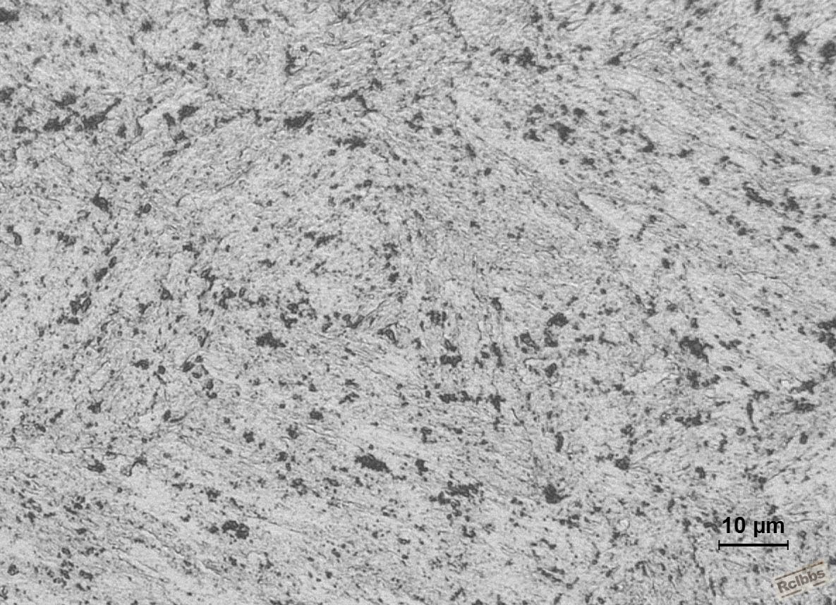

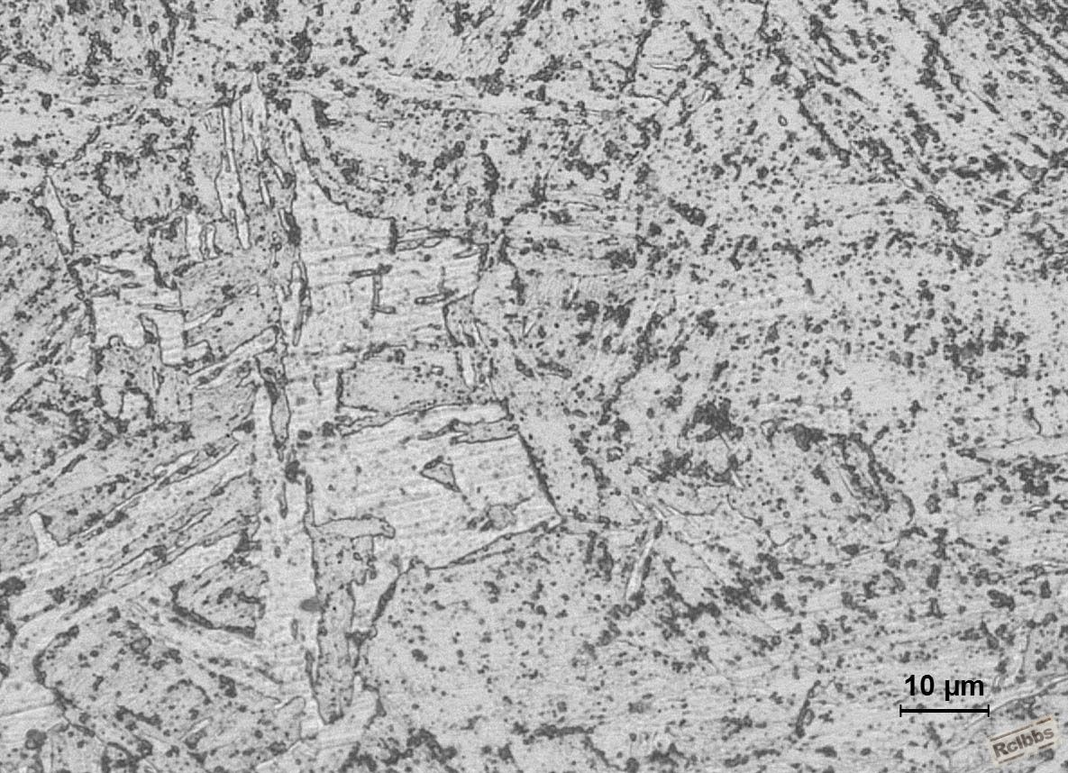

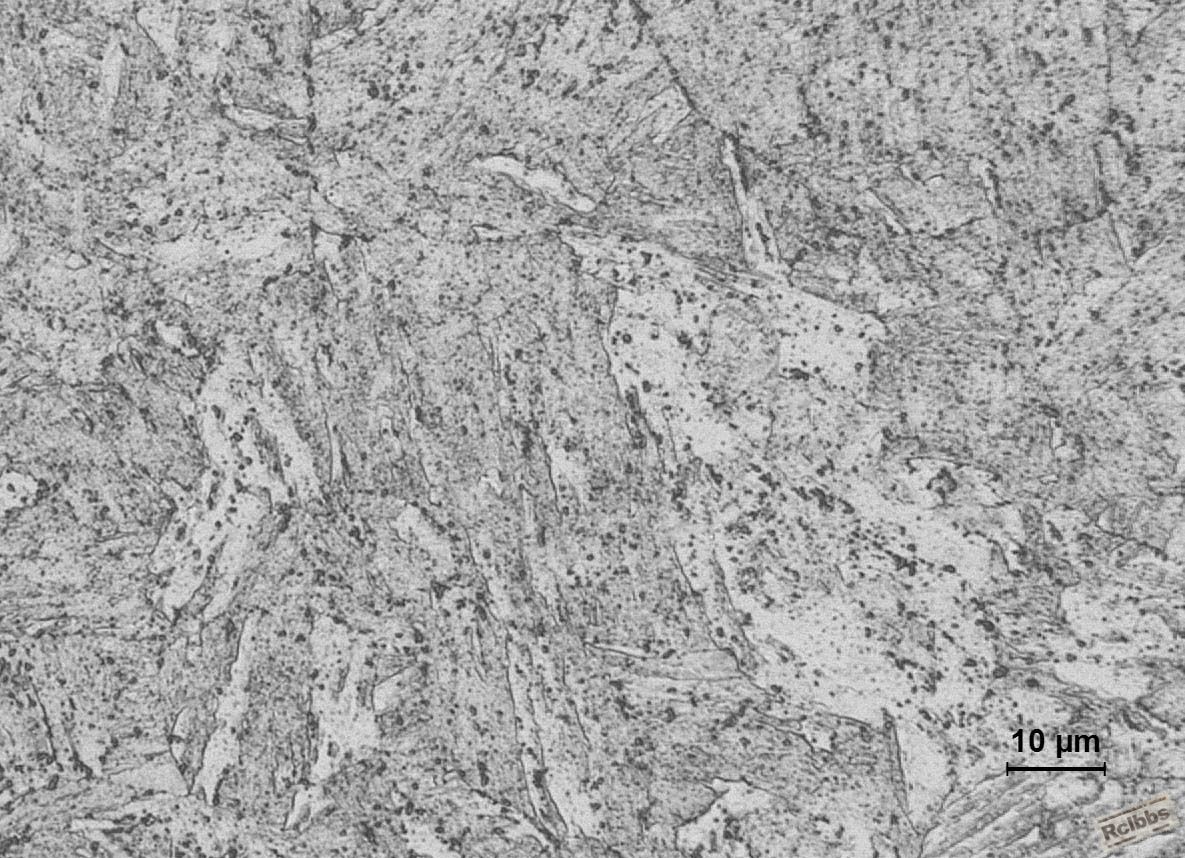

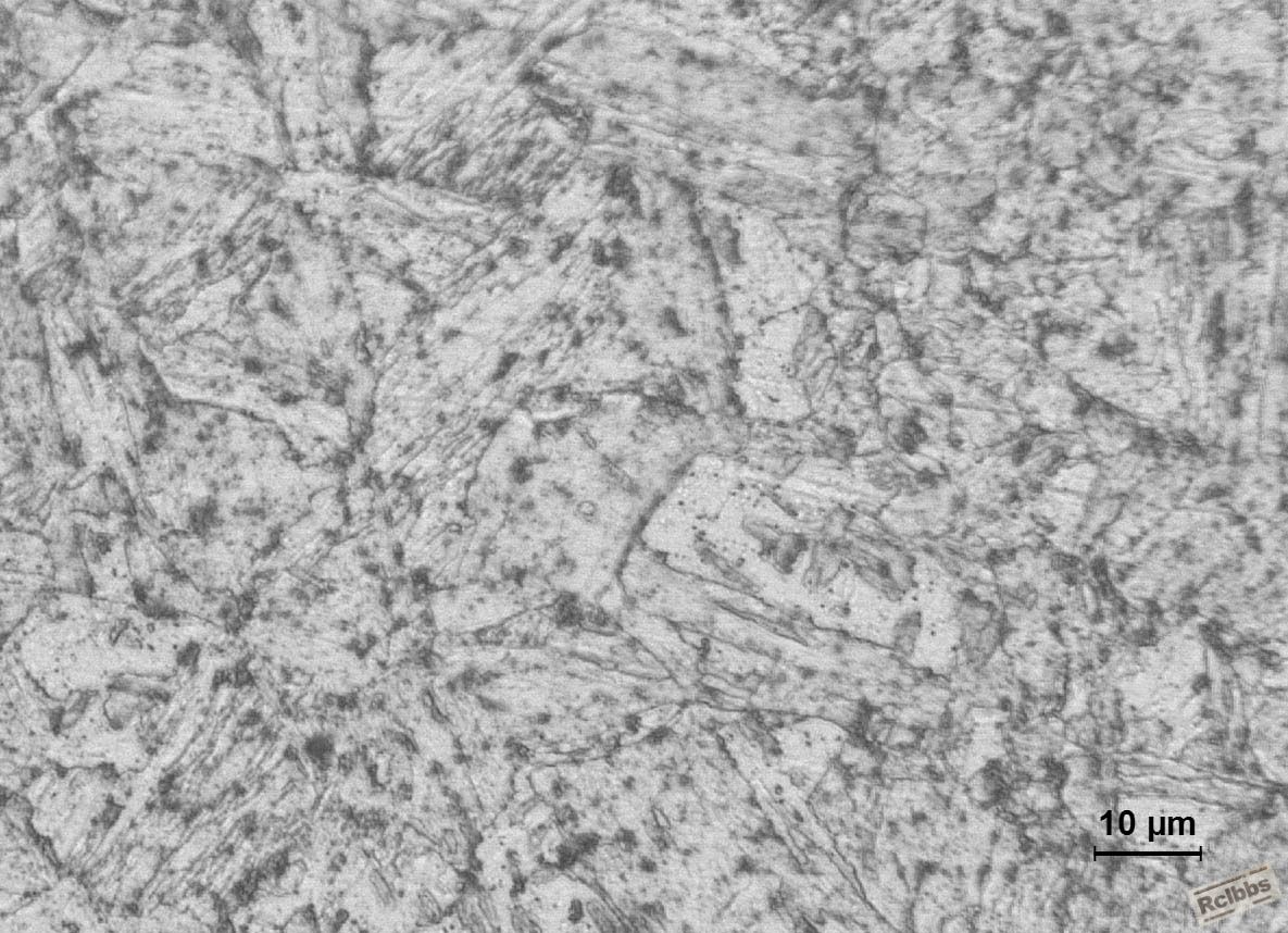

 楼主| 发表于 2011-3-8 11:30:46 | 显示全部楼层
上图说明问题,专家评评组织,是回M呢,还是有回S?
材料为C在0.08—0.15,低碳低合金钢,微合金化。
热处理为950淬火,500—750回火。
1。500回火
2.600回火
3.650回火
4.700回火
5.750回火
gtn1314 + 5 感谢上传!

发表于 2011-3-10 15:23:35 | 显示全部楼层
回复 8# mice00
    个人意见
从几个图片来看总体觉得材料热处理工艺有缺陷,保温时间不足和冷却速度不良,是否实验品?材料的尺寸大小是怎样?
图一500:组织形态是回火马氏体位相索氏体+块状铁素体+屈氏体+贝氏体
图二,三600~650:回火索氏体+块状铁素体+屈氏体+少量贝氏体
最后两张图700~750:随着回火温度的提高,组织也随着变化,暂时无法准确评论,初步是索氏体+块状铁素体+屈氏体
 楼主| 发表于 2011-3-10 17:07:47 | 显示全部楼层
回复 13# 紫琅人
3mm的厚的样,管子,据说淬火 保温10min水淬,回火1H。
发表于 2011-3-10 17:37:56 | 显示全部楼层
    o哦看来是保温不足,冷却不足,回火不足引起组织的变化
