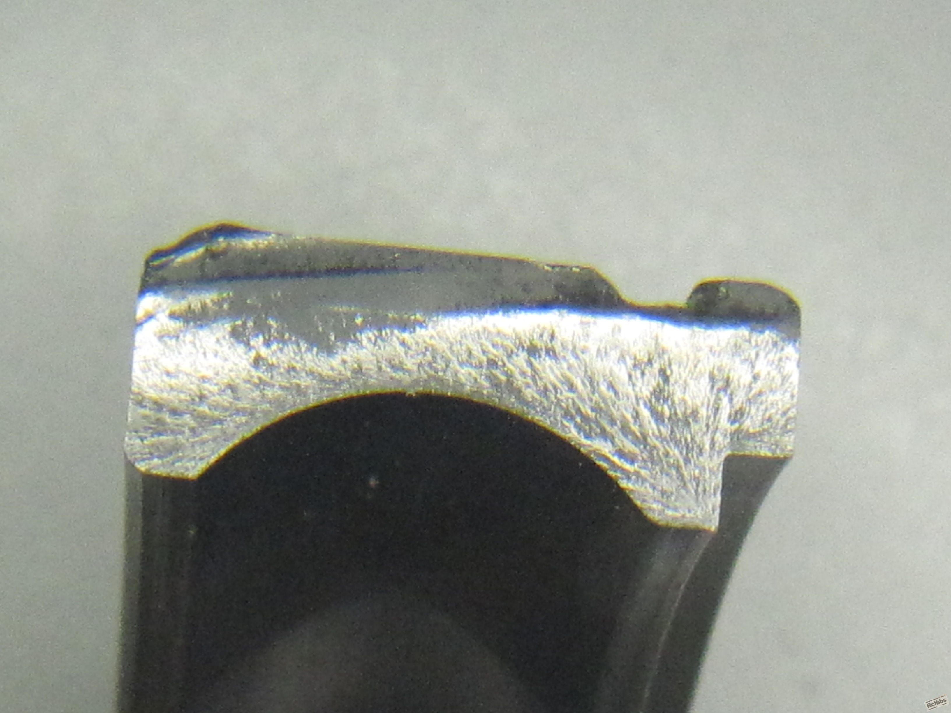

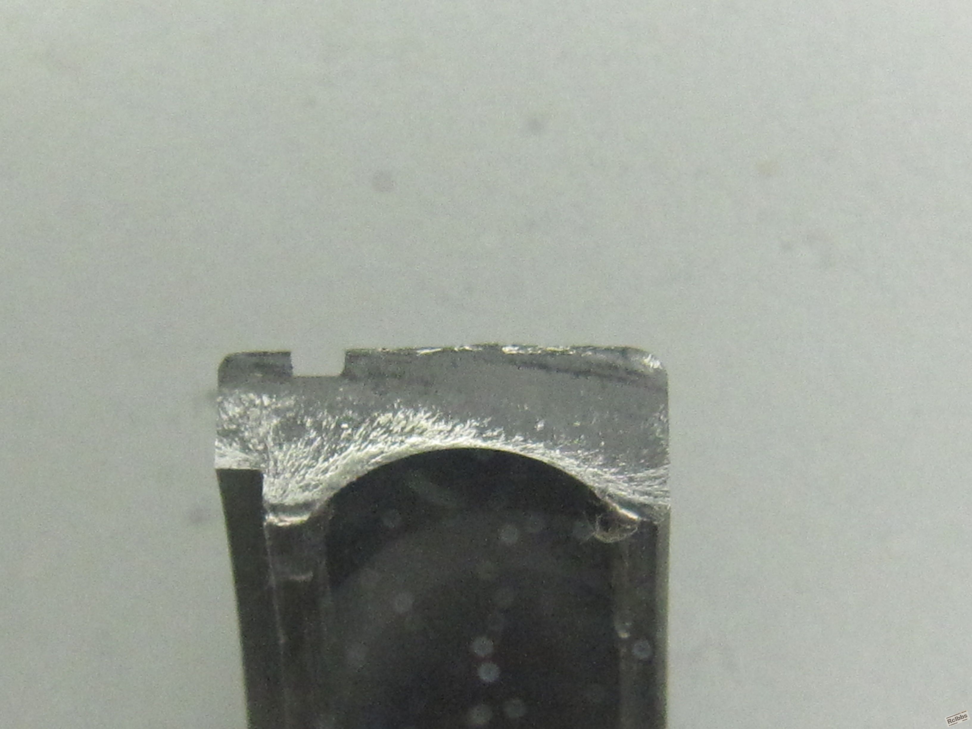

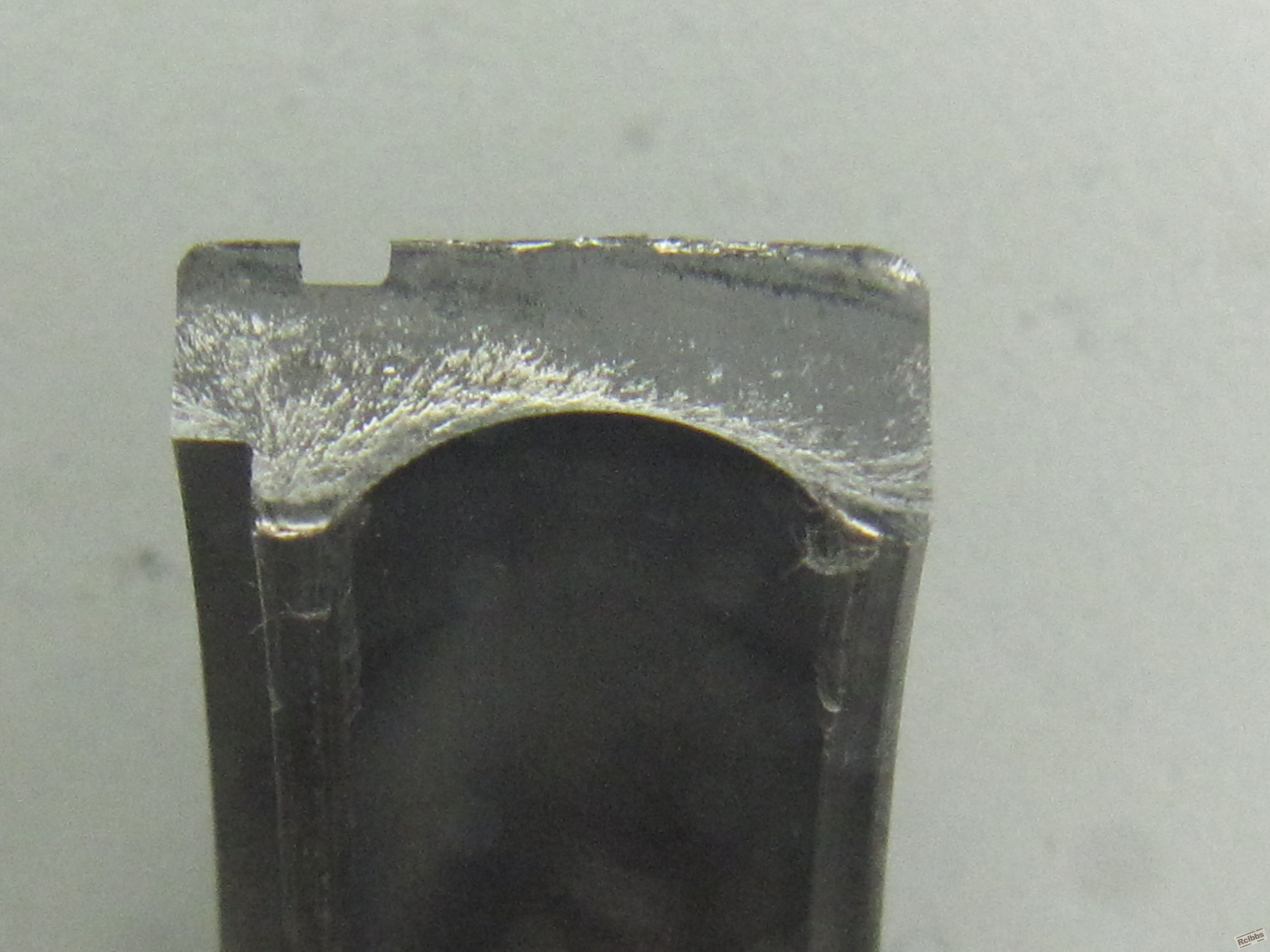

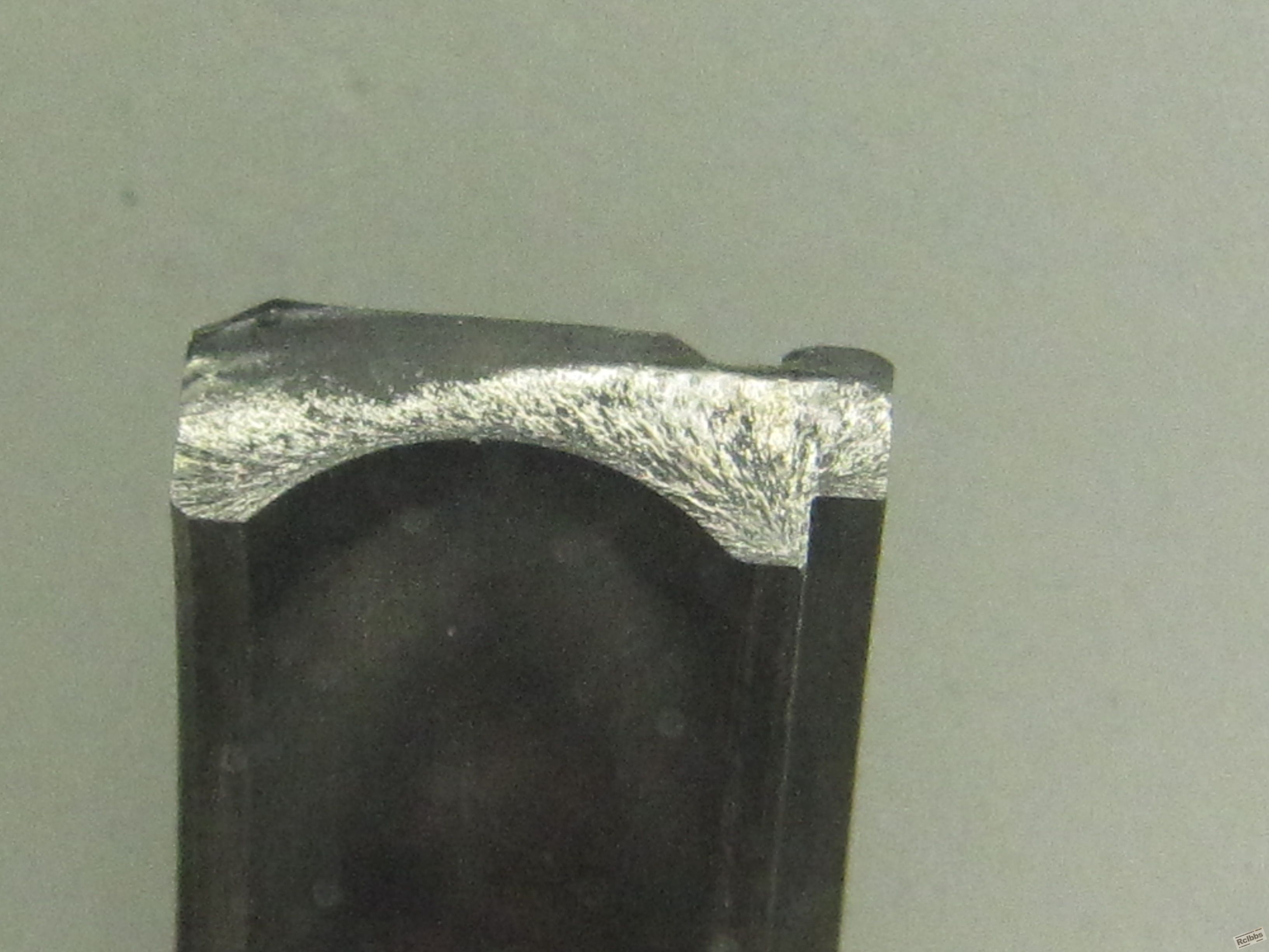

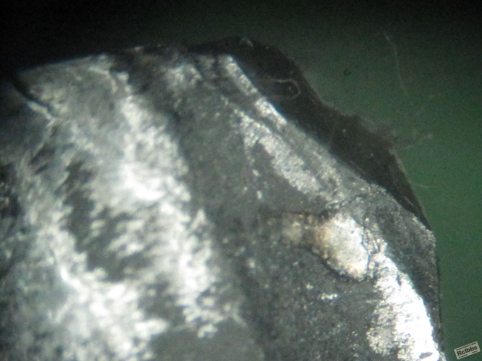

材料Gcr15
常规热处理
套圈在磨削的时候断裂,我看断口满其奇怪的,请大家发表看法
签到天数: 108 天
 楼主| 发表于 2011-2-25 13:20:09 | 显示全部楼层

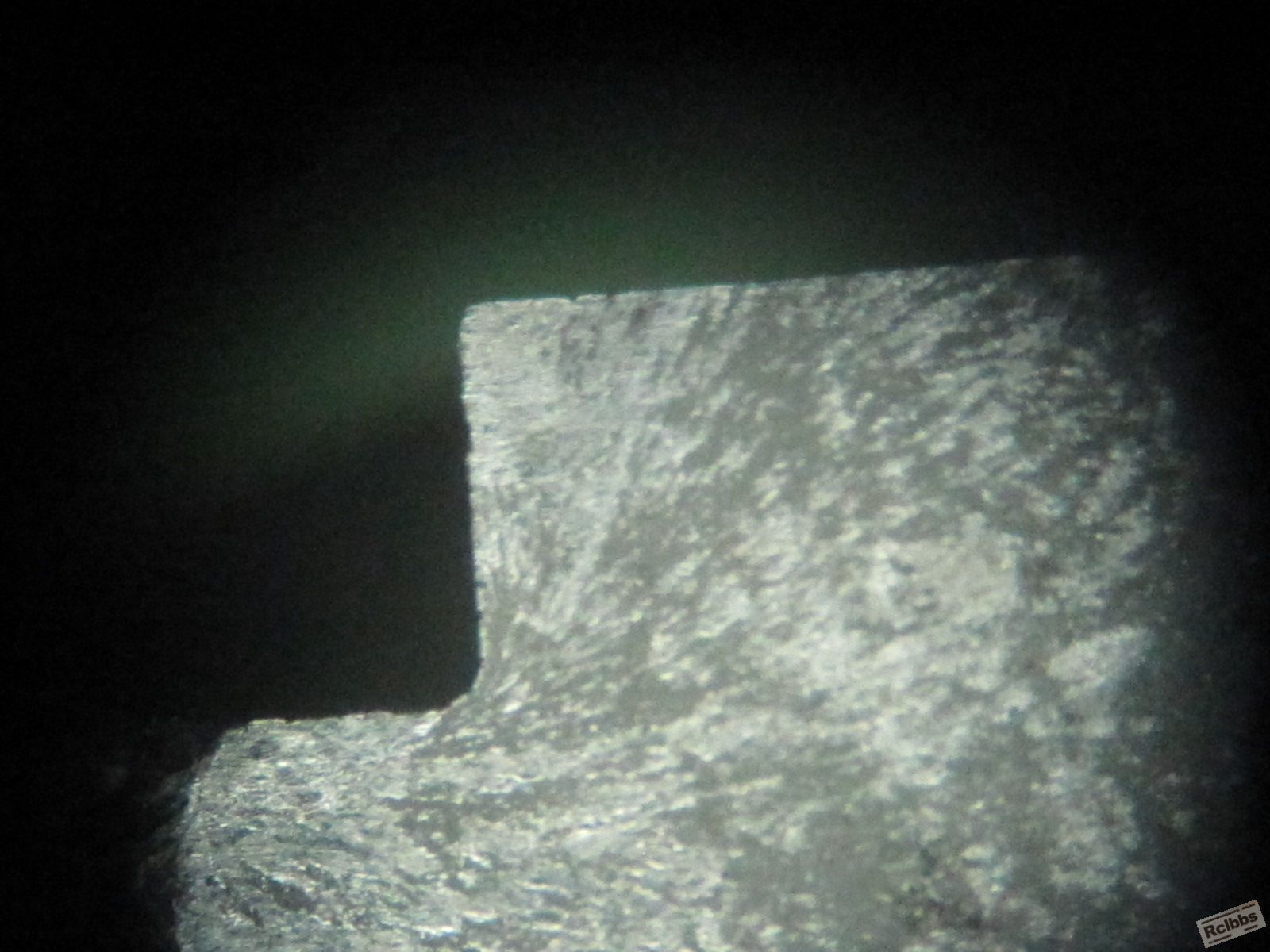

疑问1图2中的那个黄色物质是啥东西
2.断口有一半很明亮,并且有纹路。
签到天数: 108 天
 楼主| 发表于 2011-2-25 14:08:40 | 显示全部楼层

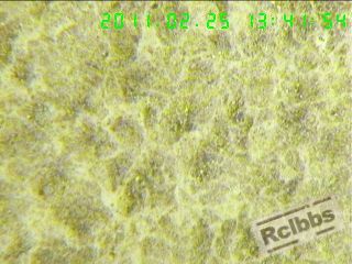

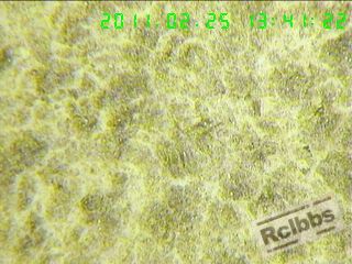

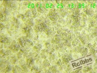

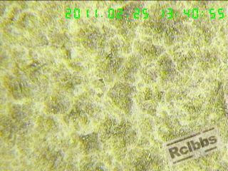

断裂处的金相组织 400倍
发表于 2011-2-25 16:41:08 | 显示全部楼层
先观察裂纹扩展方向,顺着扩展纹路找出裂纹源,再对裂纹源的应力状态、组织、夹杂物和是否存在缺陷进行分析
断裂处的金相参考意义不大
发表于 2011-2-25 22:39:25 | 显示全部楼层
裂纹都是从圈内尖锐处起源,发散状花纹,应该找反向收敛处。磨削面在哪儿?不会就是在那个面吧?
如果有电镜,在该处仔细观察会有一些启发的。

发表于 2011-2-25 23:05:53 | 显示全部楼层
1.从你的金相组织判断还是有比较明显的网碳的
2.因为不能判断你所讲的黄色物质具体在什么部位,如果是在楼上讲的裂纹开始地方的话,那么这里就是裂纹源了
3.明亮的部分是裂纹扩展区域,由于韧性断裂存在,比较明亮,比较暗的是瞬断区域
希望能有帮助

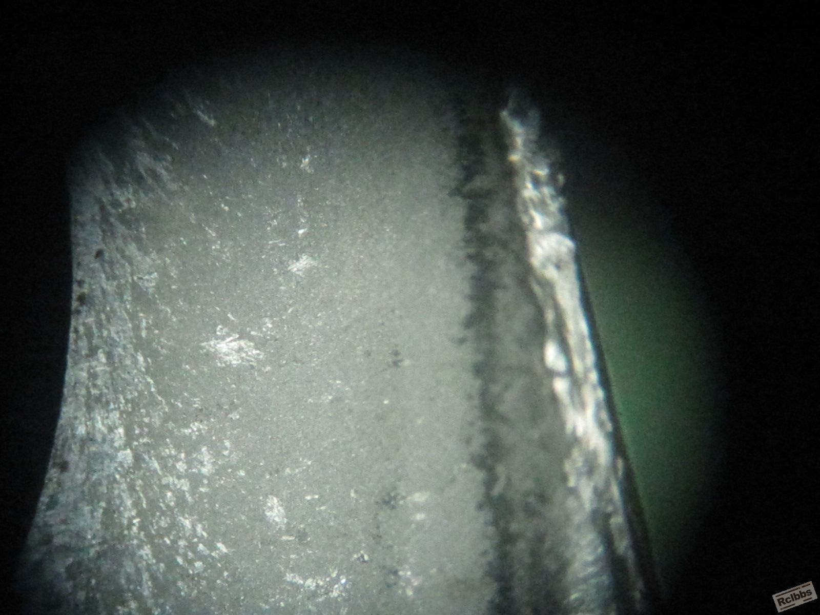

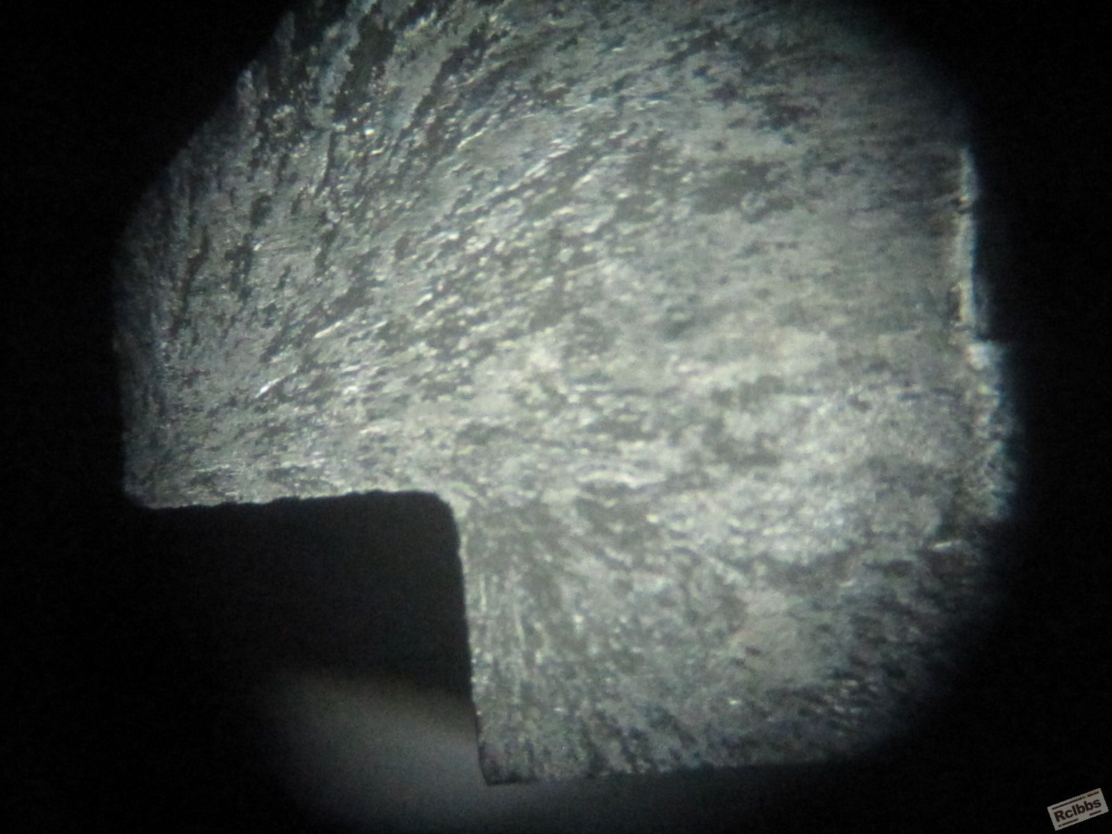

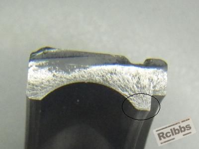

发表于 2011-2-26 07:50:17 | 显示全部楼层
尖角部位应该多观察的,不光断裂面还有其它的两个面,上体视显微镜下看看也许从表面就能发现原因。这个你已切了,把那另半个再看看吧

 楼主| 发表于 2011-2-26 07:54:08 | 显示全部楼层
回复 5# gtn1314
    磨削面是里面的那个圆弧,

回复 6# 千里千寻
    谢谢回复,第二张图片右上角有一个黄色的物质,看着像烧伤的黄色
签到天数: 108 天
 楼主| 发表于 2011-2-26 07:56:52 | 显示全部楼层
回复 6# 千里千寻
    你说的网碳指的是?

发表于 2011-2-26 08:44:18 | 显示全部楼层
回复 9# 刘武乐
    我是说第二张图片里面的黄色杂质对应轴承断裂部位的什么位置

回复 10# 刘武乐
    可以把组织腐蚀的再深一些看看.

 楼主| 发表于 2011-2-26 10:05:56 | 显示全部楼层
回复 12# 千里千寻
    黄色部分对应的是轴承套圈的外圆部分,但不是在最表层。
发表于 2011-2-26 21:26:01 | 显示全部楼层
回复 13# 刘武乐
    图二黄块要是没有其它杂质的话,我想是烧伤块,
金相组织,看起来还可以,也许腐蚀浅了,可以再腐蚀深点看看
硬度值是怎样的?
这样断裂的断口我最近也看到过,一时还不好判断评论,和你类似,不同的是我的样品是成品装球时候断裂的
要是你有条件呢不妨把断口的地方用电镜扫描查核一下并上传电镜图片参考
签到天数: 108 天
 楼主| 发表于 2011-2-26 21:51:32 | 显示全部楼层
回复 14# 紫琅人
    可惜我没有电镜 ,有的话早一并上传了,断口处的黄色 不像是烧伤的  不是表面的
材料的硬度是合格的   62HRc。
我很奇怪断口处的那个黄色物质,因为我没有经过切削,是磨削的时候自己断的,如果是烧伤的话表面应该更严重呀,是不是那一块的材质有问题
发表于 2011-2-27 16:05:31 | 显示全部楼层
回复 15# 刘武乐
ya样品要是没有其它的情况下,那么从材质和磨削度方面分析,材质是否有其它缺陷,磨削方面是否过度或者冷却不良产生开裂分析
关于自己没有电镜分析,不妨条件允许到外单位有电镜的去做进步分析
