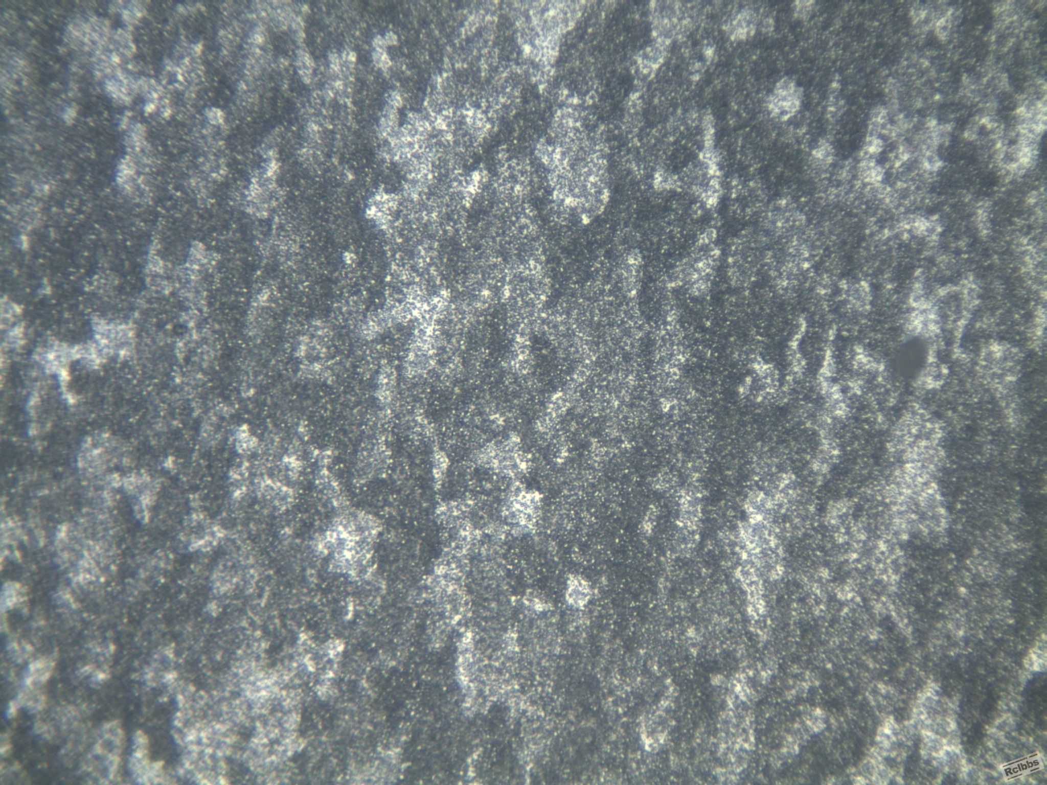

 楼主| 发表于 2011-2-25 16:27:10 | 显示全部楼层
老师们觉得这张图像清晰度如何,GCr15的球化组织。

回复 5# 冯亚斌
    这张图片的清晰度很差。
GCr15的球化组织,你的应该是500倍的吧,要是成了这个样子,那还怎么判定和检查
另外,从你的这张图片一些特征上面讲,试样估计做的也不怎么样阿,哈哈
