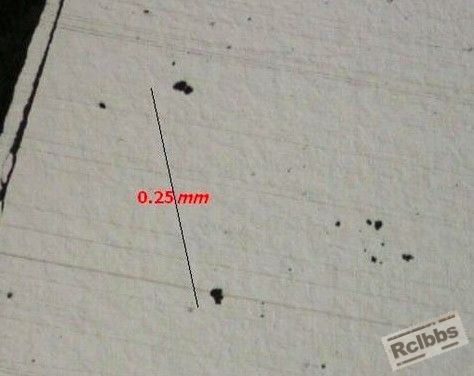

材质:SCR420HB
状态:渗碳热处理热前素材
未腐蚀图片里的黑色东西是什么啊
未腐蚀的照片
未腐蚀的照片

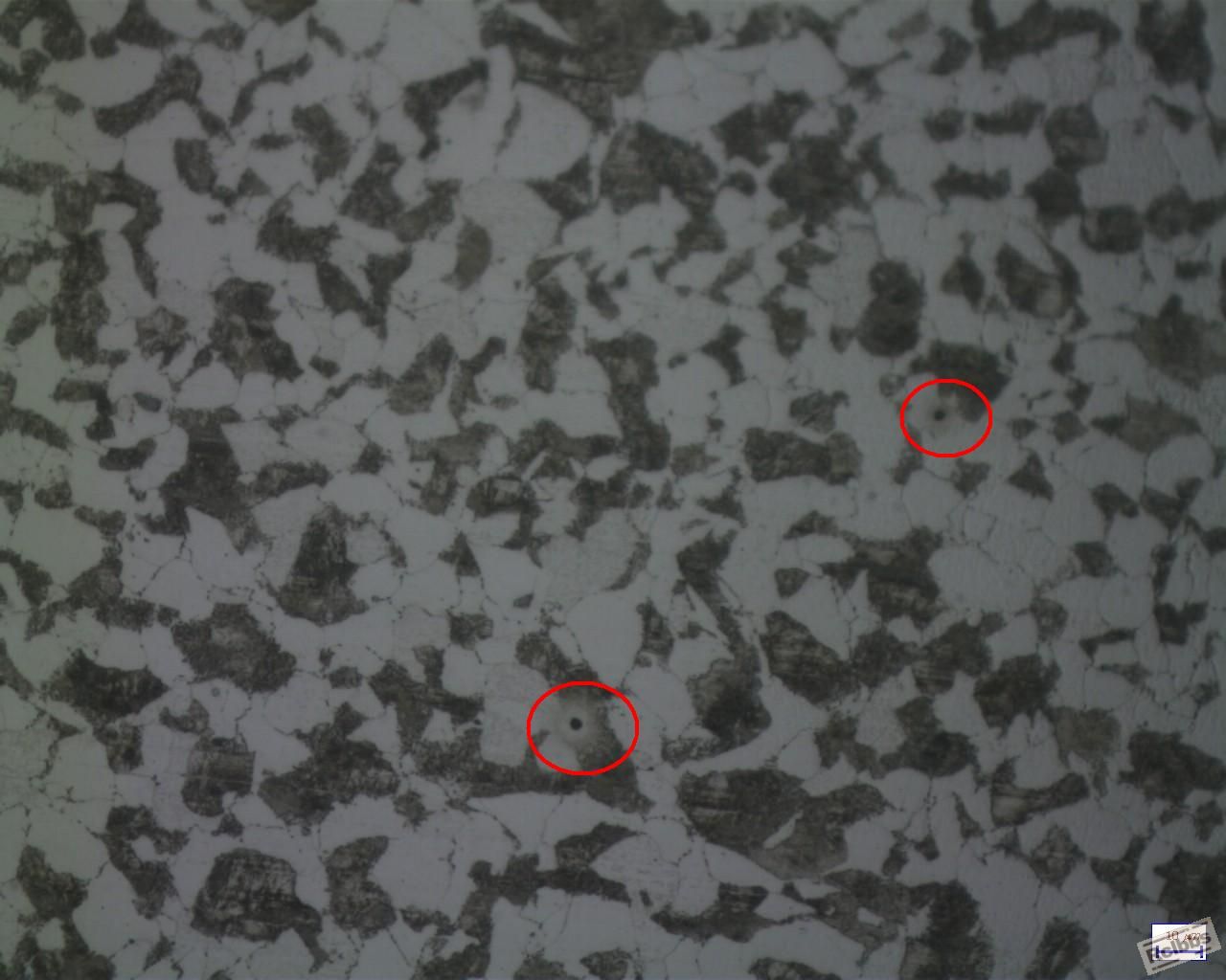

腐蚀后珠光体上面那圆形的东西是什么
是夹杂物吗
以前看过未腐蚀的样子,有极少数小黑点,但是为什么这个这么多呀

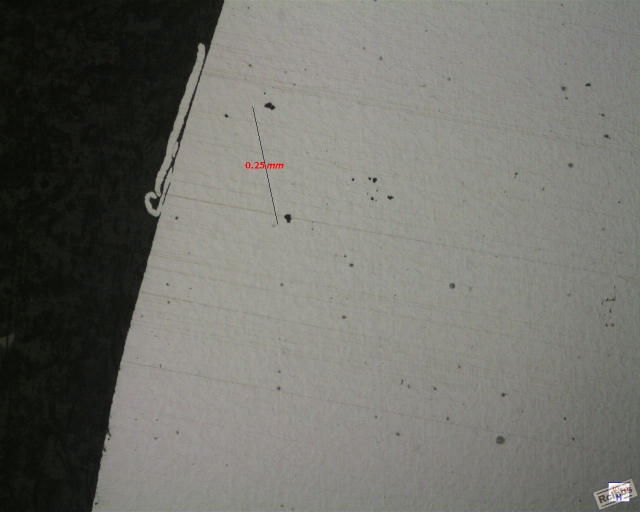

已经腐蚀好几遍了,划痕多了小黑点就少了,磨得好小黑点就都出来了~
以上两张图片是同一个试样块腐蚀前后的图片
腐蚀后的也有这种同样形态的小黑点,周围呈亮白色 高手们,这是什么呀

未腐蚀图片里的黑色东西是制样污染物。
腐蚀后珠光体上面那圆形的东西不太像夹杂物,亚共析钢夹杂物大多分布在铁素体中。

你第一张图片是不是杂质什么的不好现在确定
但是你第二张图片上面的红圈里面的黑点绝对不是什么夹杂
明显就不是钢本体上面的东西
建议你更换一张抛光布重新磨制一下,就好了

同意2楼及5楼看法,这些黑点明显不属于材料本身

腐蚀后的黑点也有可能是腐蚀过程带进去的,比如酒精擦过留下的痕迹,也可能是抛光杂质,我制样的时候就出现过,至于会不会跟没有腐蚀过是一种东西,就搞不清楚了

图一可能是制样时候没有很好处理,得到的杂物,也有部分氧化物夹杂成分,具体还需对照夹杂物标准来判断

    那个腐蚀以后发现的小圆点,在好几个热前的素材组织里发现了,渗碳淬火后的组织里也有

    这种小黑点,在渗碳淬火后的组织里也有,形态完全一样,周围亮白色

从图片上的0.25mm看的话。
用放大镜,就能看到斑点了。
这样的话,这样的钢能用吗?
还有:
这么大的黑点,请楼主专门上传一张黑点处的500倍的照片。
很明显:办不到的。
真的要闹笑话了。

从图片来看,很大可能是由于制样过程中抛光悬浮液点状腐蚀造成的,可以减少磨抛时间。
夹杂物边缘一般会和基体很自然的融合在一起,有界面,呈现一定的颜色差,而不仅仅是突兀的黑点。

以前我做过实验每次磨抛样时间长了就会出现上面的情况,是点状腐蚀所致。

我个人认为,第一张主要是外来污物,感觉和基体不在一个面上,至于第二张,感觉是抛光太久出现的麻坑,都不是夹杂

一。赞同MYG 专家的“未腐蚀图片里的黑色东西是制样污染物”的认定。
二,我在3楼所说“是夹杂物,有比这还多的”指深灰色小圆点,凭图片不能确认究竟为何物。在光镜下有办法确认。
三。如果说深灰色小圆点“有可能是夹杂物,有比这还多的”,是否能够成立呢?
四,用放大镜 看不到“深灰色小圆点”的
五,以MYG 专家的经验,不用高倍观察,有办法确认第二张图片珠光体上面那圆形的东西吗?
