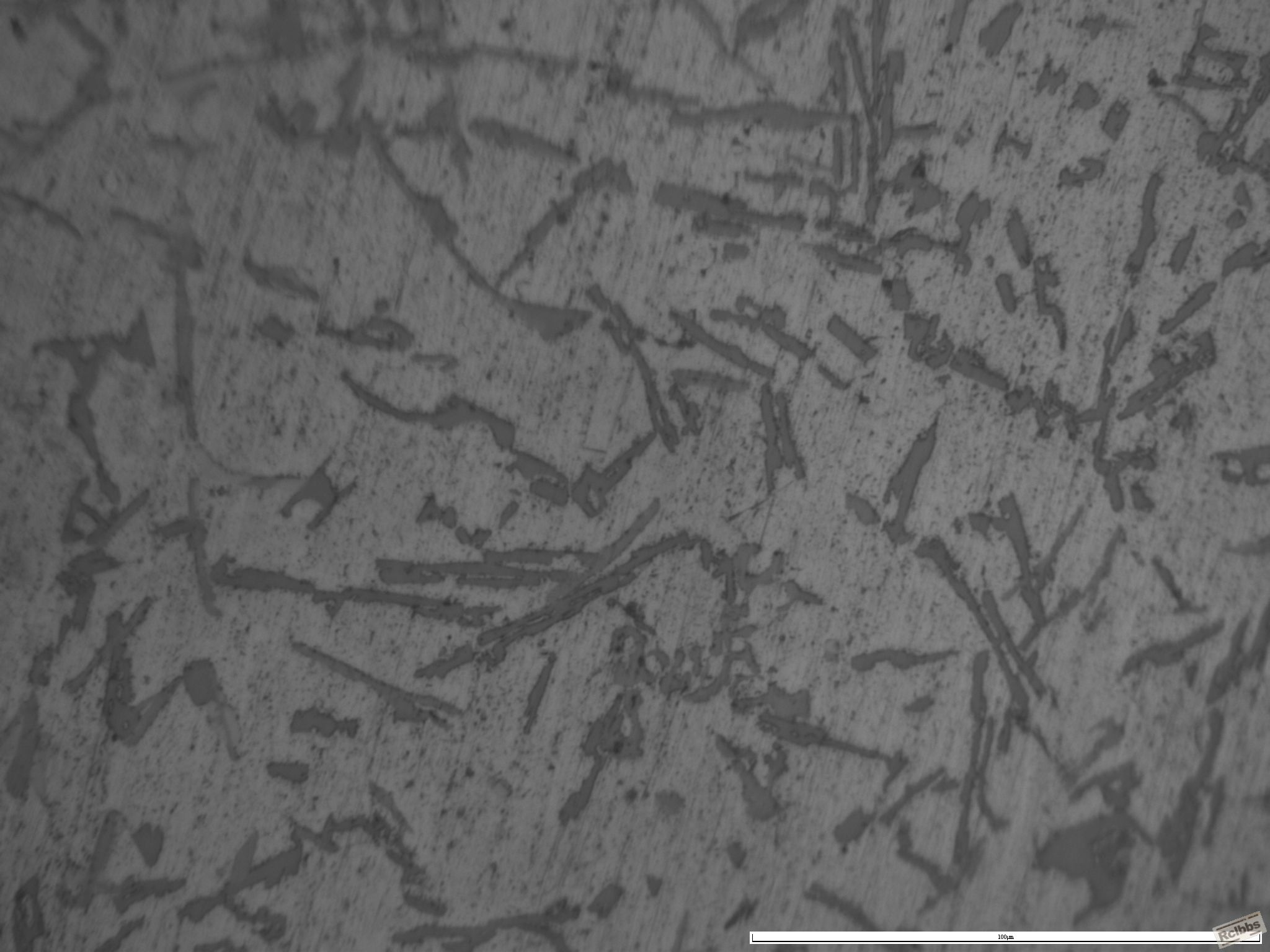

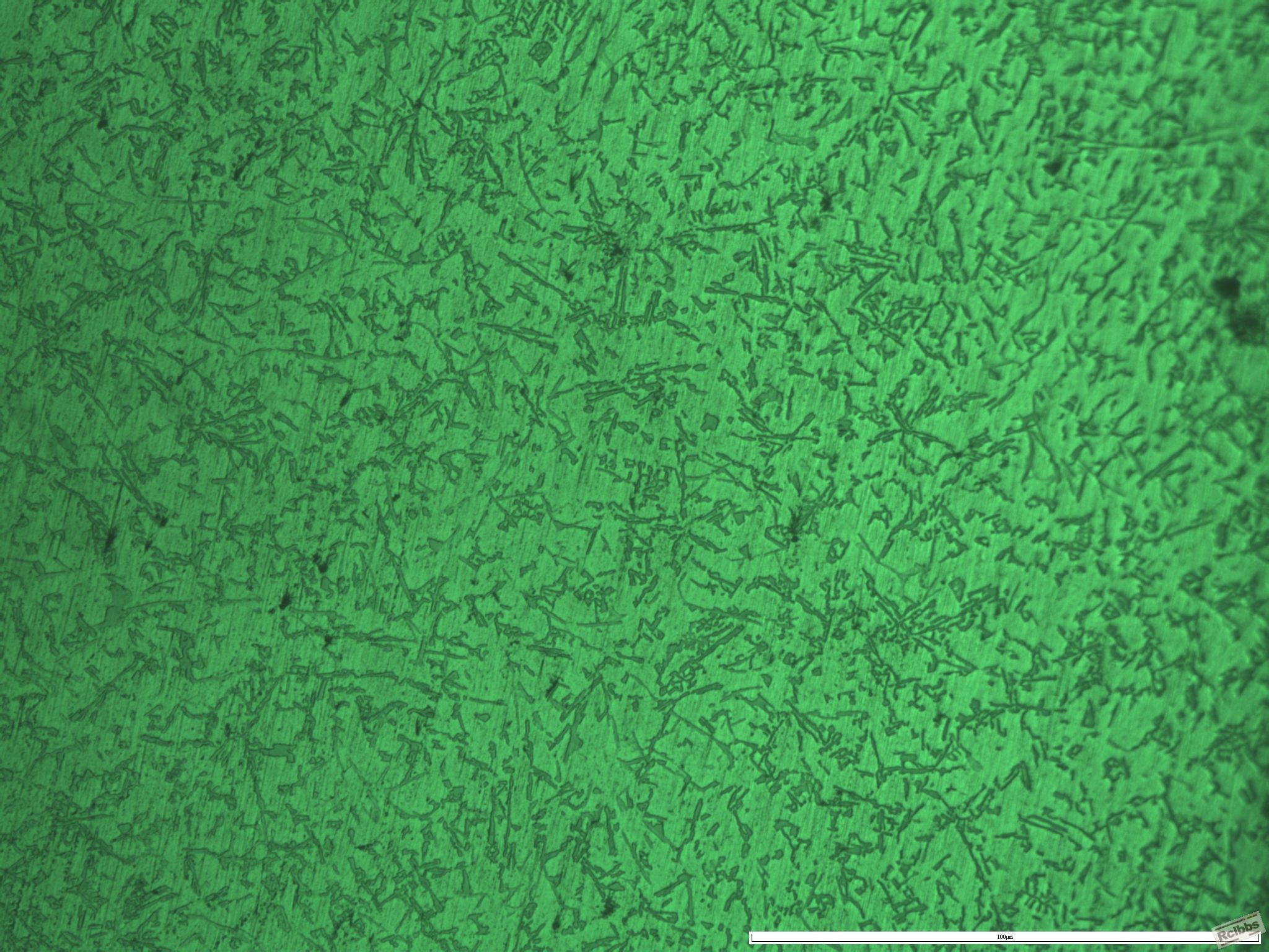

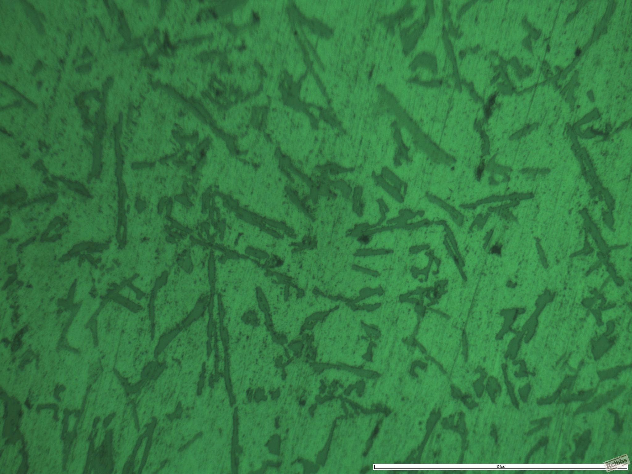

这是三张铸造铝合金的组织图片,请大家给出自己的意见.是铸态组织.是热处理组织.是变质组织.
这种组织是好是坏.越详细越好.谢谢.
 楼主| 发表于 2011-2-25 20:20:43 | 显示全部楼层
这个图片很大.点击图片便可看见完整的图片.谢谢.请大家给出宝贵的意见.
发表于 2011-2-25 22:19:36 | 显示全部楼层
组织显示共晶硅呈短片状,比较细小,表明变质完全。未见明显粗大片状铁相,表明铁杂质控制得较好。应该是比较好的铸态组织。
不知道工艺是压铸还是砂型还是石膏模?
 楼主| 发表于 2011-2-28 19:05:54 | 显示全部楼层
回楼主,我觉得有针状硅。偏像图谱的未变质处理的。
发表于 2011-2-28 19:12:40 | 显示全部楼层
回复 4# tangdaodong
未变质的应该有粗大共晶硅才对啊,你这个还是比较均匀的。
发表于 2011-2-28 19:16:12 | 显示全部楼层
什么牌号?变质剂是什么?图谱也要根据牌号和变质剂来的。我是觉得如果还要人工时效处理,这个组织还是可以的,如果就在铸态用,肯定是不太好了。

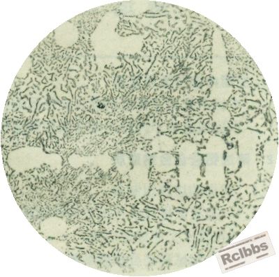

请问版主,这种组织应该是磷变质吧。钠变质共晶硅呈点状。请多指教。谢谢。
发表于 2011-3-9 19:41:27 | 显示全部楼层
回复 11# tangdaodong
这个无明显α枝晶,又共晶硅分布均匀,有可能是磷变质,所以我才认为比较正常。磷变质和钠变质评级是不一样的,所以样品工艺情况还是了解一下。
如果是钠变质,可能要判为轻度变质不足了。

发表于 2011-6-4 14:36:05 | 显示全部楼层
钠变质的si呈细小颗粒分布

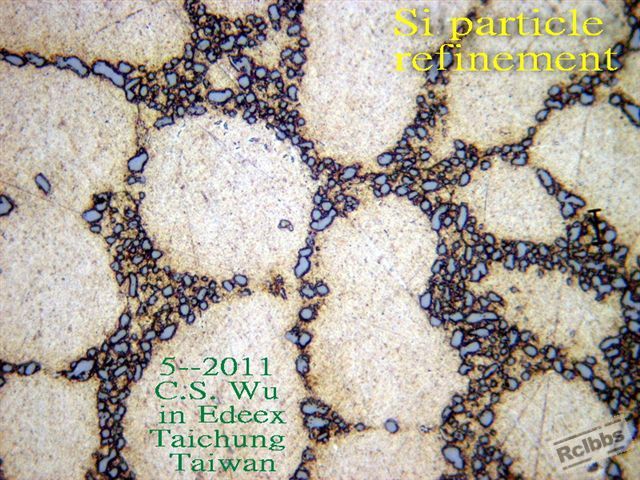

发表于 2011-6-4 18:58:57 | 显示全部楼层
For your reference.  Sr modified.
参与人数 1热处理币 +8 收起 理由
gtn1314 + 8 好图!

发表于 2011-6-8 10:35:46 | 显示全部楼层

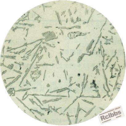

标准:钠变:
1未变质。
2:变质正常
3:变质不足
还真有点未变质的样子。
