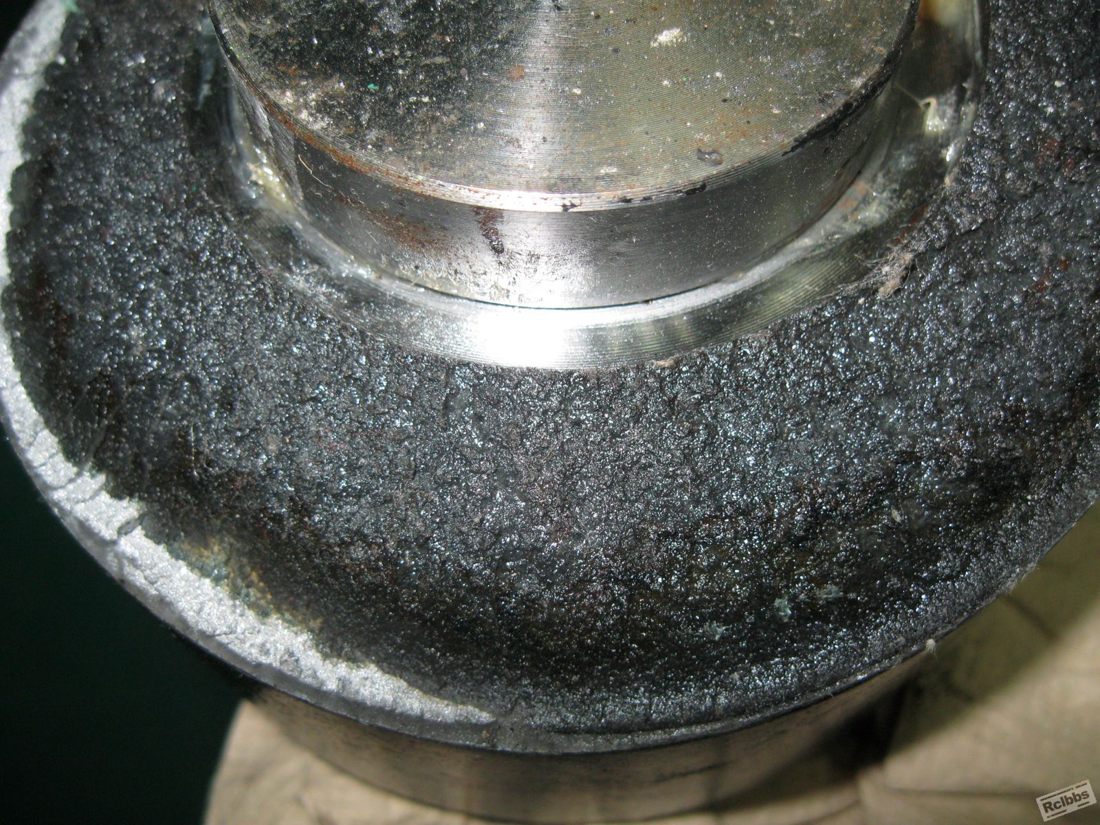

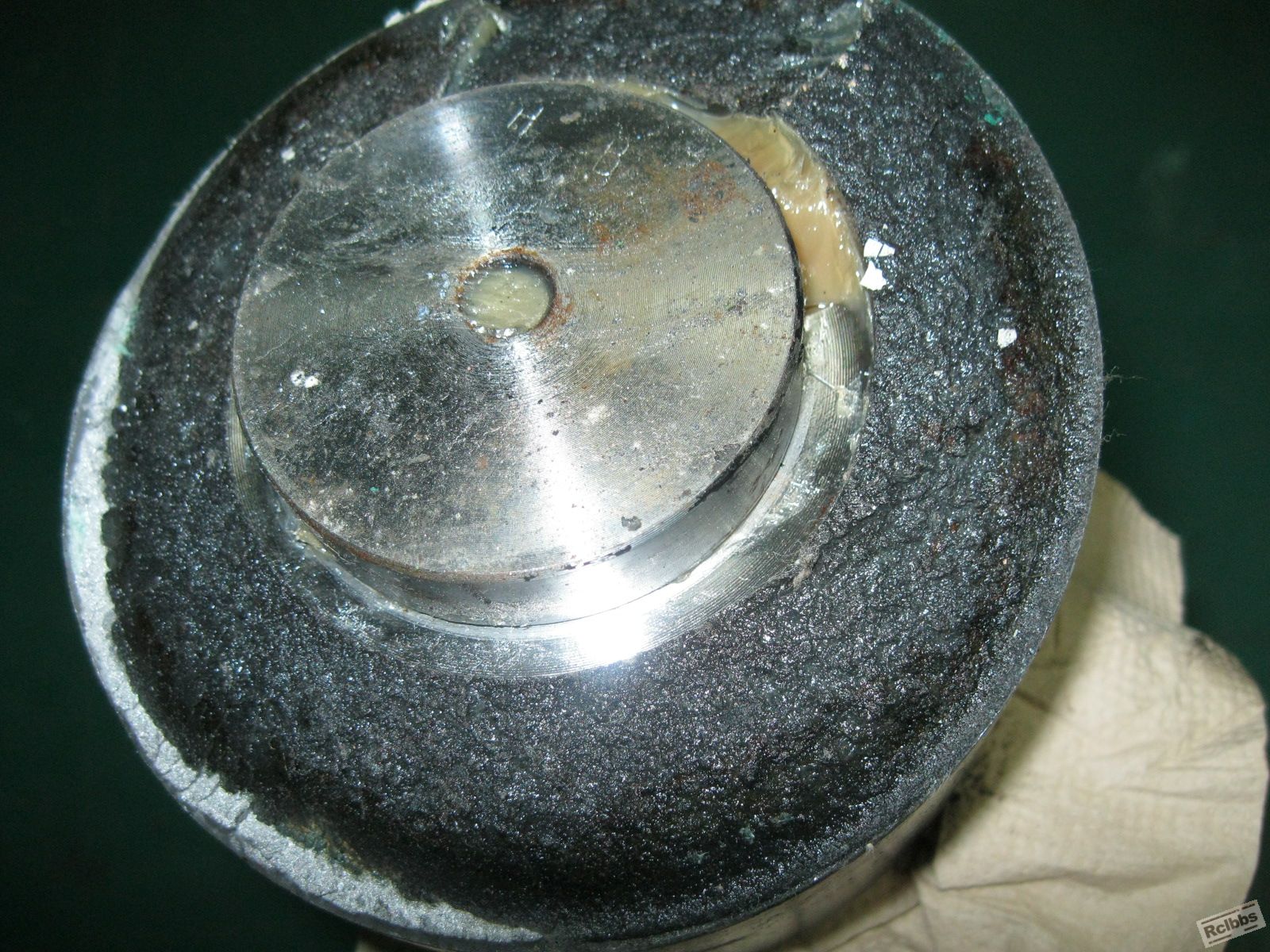

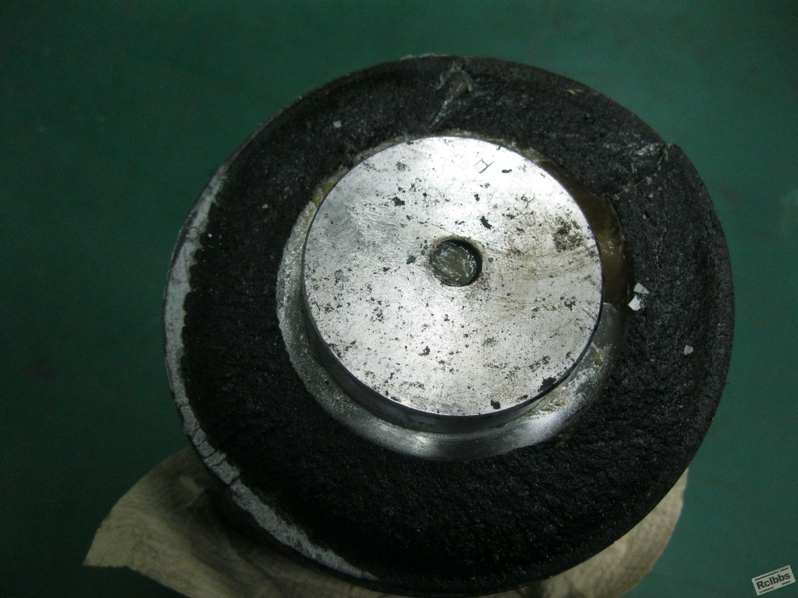

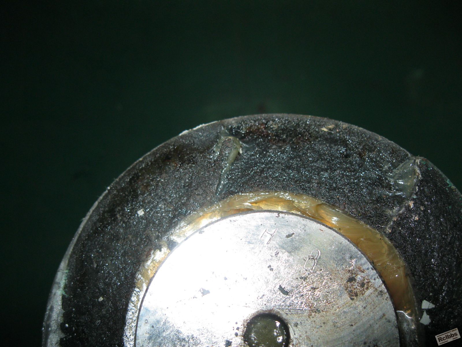

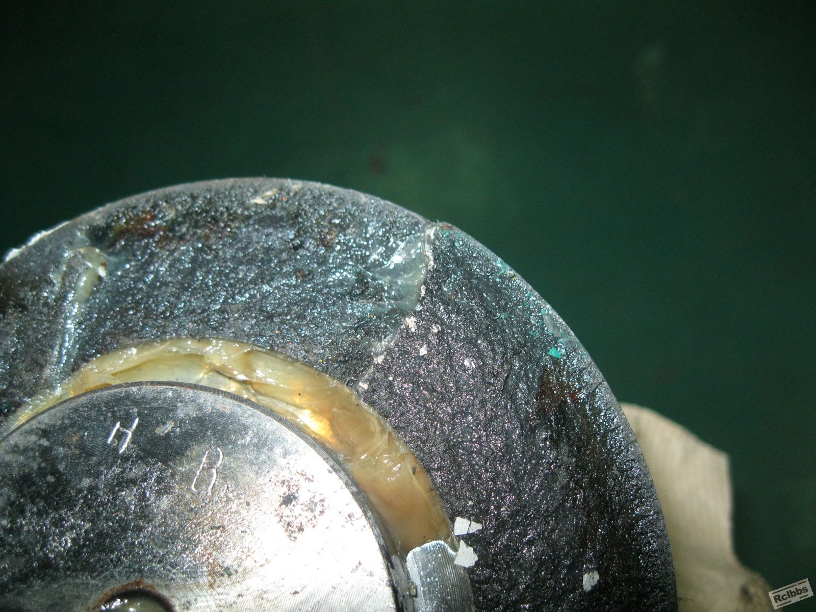

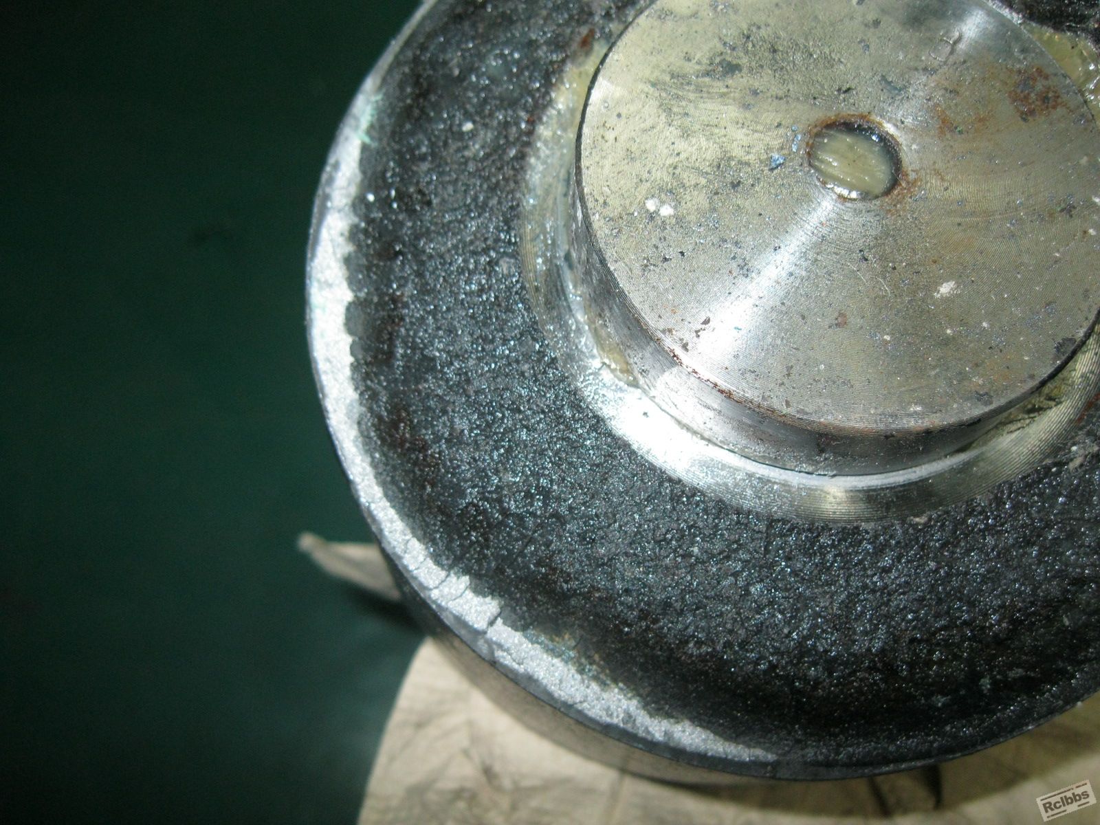

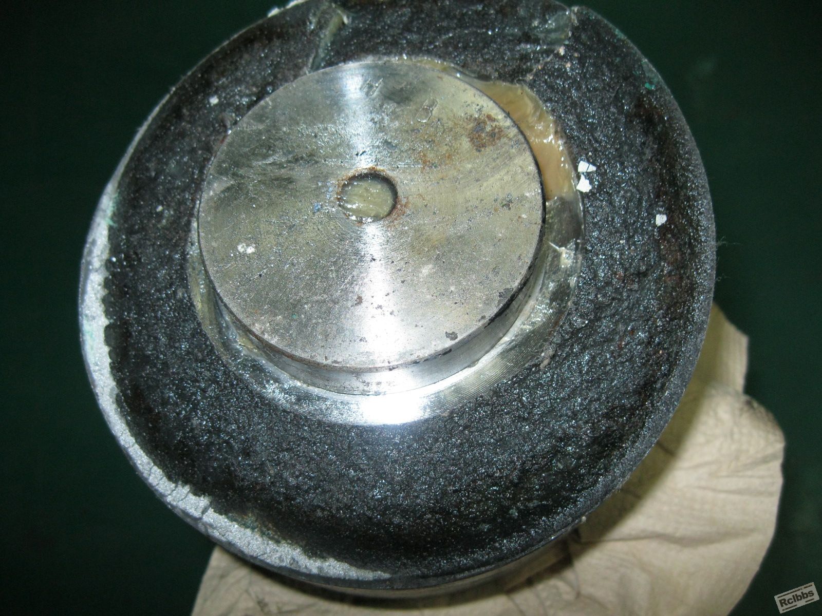

各位高工麻烦帮看一下断裂原因   材料45钢  热处理方式不详,工件刚装到设备上10分钟  设备还未使用 就断了

发表于 2011-2-26 08:06:59 | 显示全部楼层
工件尺寸多大?看样子掉的部分是个外环型套。感觉应该是淬火裂纹,小件的话在淬火冷却时会产生“刷圈”现象。可以考虑加工方式该部位留好圆角或更换为40Cr等合金钢。
 楼主| 发表于 2011-2-26 09:45:59 | 显示全部楼层
回复 2# luxueying2006
    直径180mm
热处理方式  调质

发表于 2011-2-26 10:57:05 | 显示全部楼层
回复 3# 烟台
    掉的部分尺寸?外圆、内径、高度?
发表于 2011-2-26 10:57:53 | 显示全部楼层
从照片断口看 黑色粗糙无金属光泽 脆性一次断裂 也许是锻造过热过烧或者调质奥氏体化跑温过热 可以金相腐蚀 是否有过热过烧晶界白色或灰色网状组织 一般前者锻造出问题概率大

发表于 2011-2-26 11:02:25 | 显示全部楼层
回复 3# 烟台
    按你的180尺寸,断裂部尺寸应该25mm左右,可能是热应力及组织应力造成在该部位刷圈。

发表于 2011-2-26 20:43:30 | 显示全部楼层
感觉晶粒粗大。

发表于 2011-2-27 12:18:34 | 显示全部楼层
感觉都已经烤焦了。
不知道你安装这个工装之前是什么样子的?
建议打一下硬度,做个金相分析。先看看怎么样子的。
然后希望能够把结果上传一下。

发表于 2011-2-27 16:46:57 | 显示全部楼层
同意7楼8楼的看法,断口的工件晶粒是比较粗大的,作个硬度值范围,金相分析等系列再做评论
发表于 2011-2-28 09:00:51 | 显示全部楼层
1、楼主检查下图示箭头位置是否有裂纹。
2、工件是否有偏载。
签到天数: 23 天
发表于 2011-2-28 13:27:42 | 显示全部楼层
脆性断裂,晶粒粗大,应该是在锻造时就断裂了,过烧可能性大

    断口无脱碳层

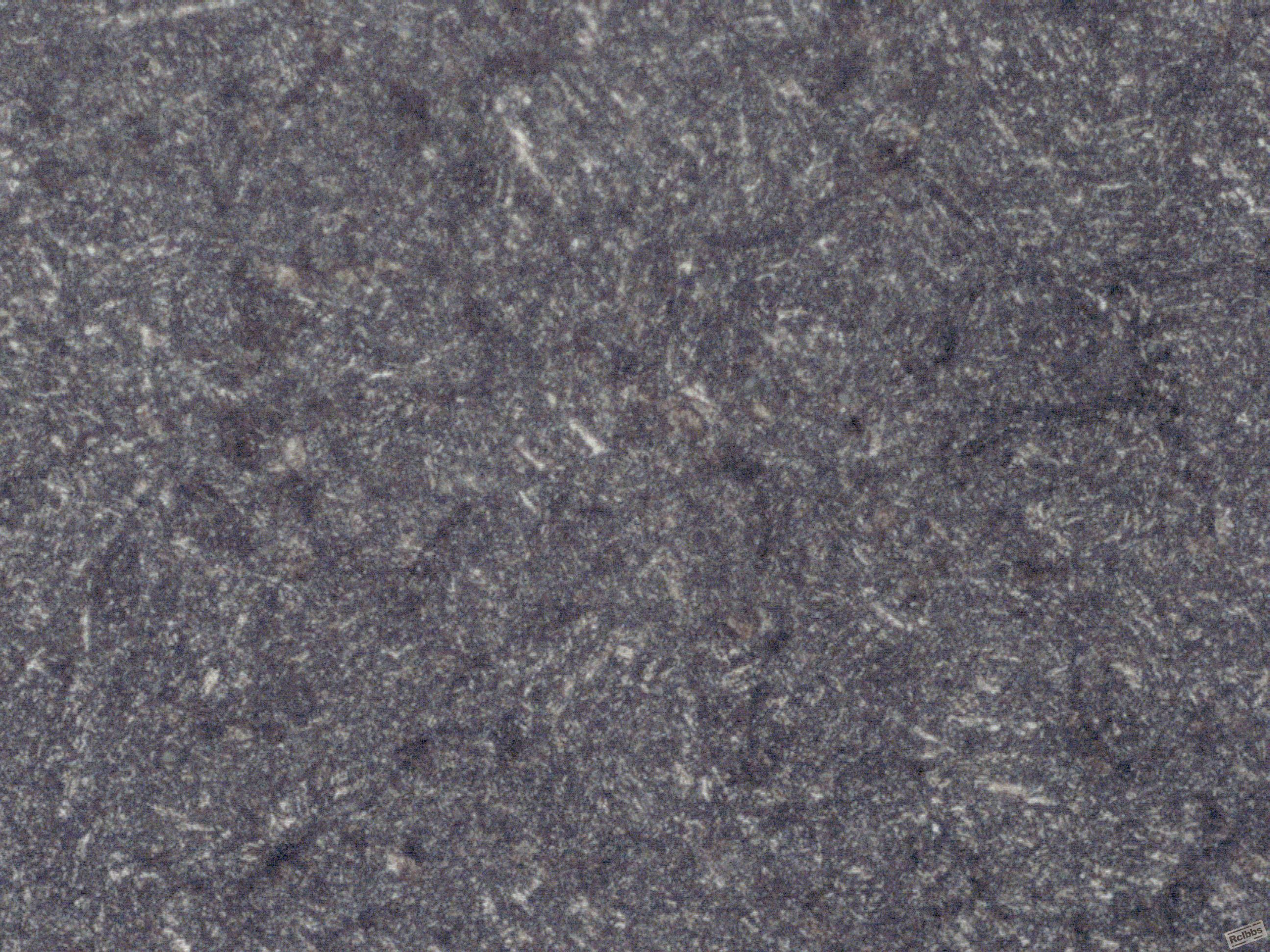

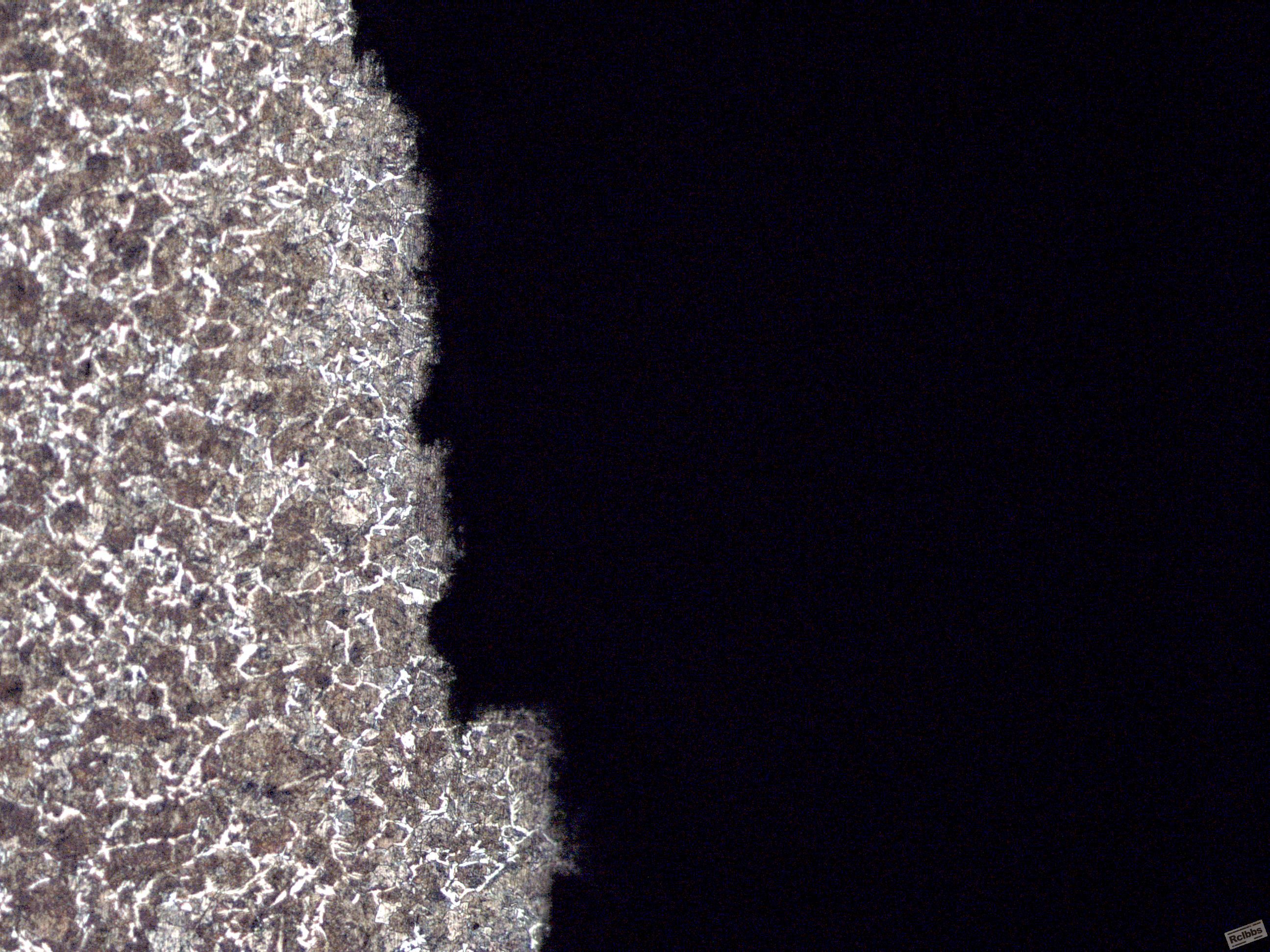

    组织是不是粗大,怎么没把组织照片传上来

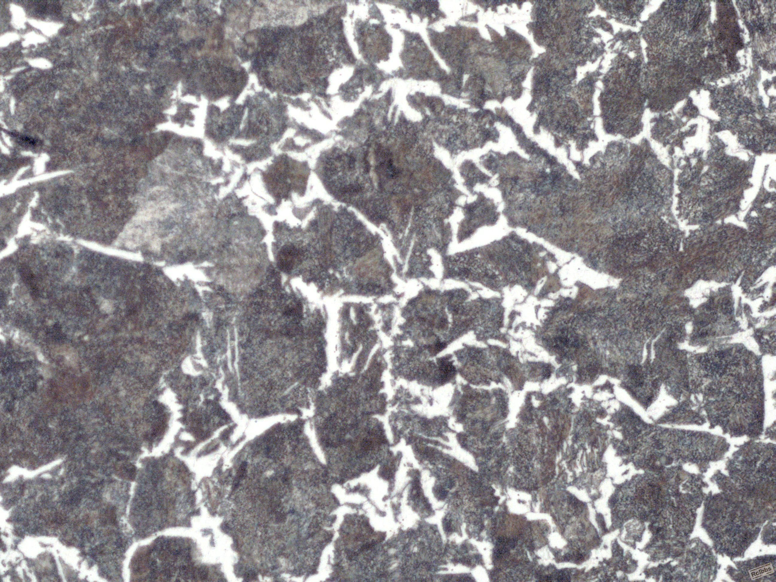

 楼主| 发表于 2011-2-28 15:36:38 | 显示全部楼层
回复 14# ccfx99
 楼主| 发表于 2011-2-28 15:37:48 | 显示全部楼层
第一幅 调质区域  500X
第二份 心部500X
第三幅  断裂处100x

发表于 2011-2-28 15:51:11 | 显示全部楼层
晶粒粗大,有魏氏体组织出现,应为过热所致。

发表于 2011-2-28 16:00:52 | 显示全部楼层
个人认为是过烧,第一张图片是很好的证明

过烧第一张图片?

发表于 2011-3-1 15:29:02 | 显示全部楼层
第一幅 图片里好像有类似裂纹的缺陷,看不清楚,建议不腐蚀看一下,
虽然没看到脱碳现象,可能是与切样位置有关,不能完全排除锻造前就有裂纹,另外组织粗大,
