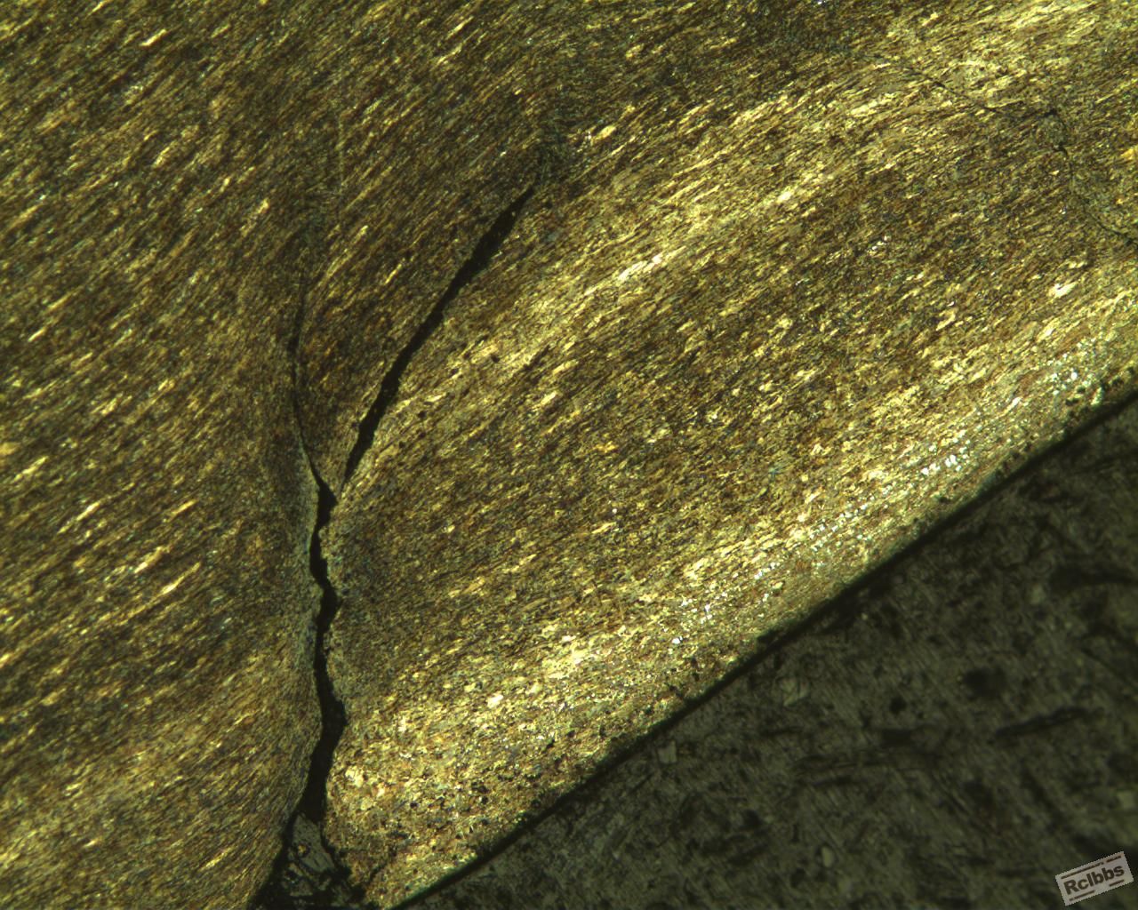

[attachimg]我用碱性苦味酸钠腐蚀后发现渗碳体是染成了黑色,但旁边成红棕色的块状组织不知道是什么?在4%硝酸酒精腐蚀下是白色块状的。图片为500倍。

兄弟这试样抛光倒角了,那“红棕色的块状组织”估计不是组织,而是水渍或腐蚀液渍。

发表于 2011-2-26 17:04:26 | 显示全部楼层
或者是铁锈?是不是立式显微镜,照片不是很清楚。可以发个小倍数的看看。

发表于 2011-2-26 19:27:45 | 显示全部楼层
这张照片是怎么照的呢?
很有特点
红点的东西感觉像立在抛光面上似的
发表于 2011-2-26 19:39:20 | 显示全部楼层
重新做一次,看看还有没。不要怕麻烦 实践是检验真理的唯一标准。

发表于 2011-2-27 11:51:48 | 显示全部楼层
红色的是腐蚀产物,浮在试样面上,有立体感,

发表于 2011-2-27 18:02:09 | 显示全部楼层
我也觉得像腐蚀产物,腐蚀烘干后有没有用镜头纸擦一下试验面?
这个照片很有特点,是否为了表现红色物特意拍出这个效果来的?

发表于 2011-2-27 19:00:48 | 显示全部楼层
能不能把你用硝酸酒精腐蚀后的照片放上一张呢?

感谢大家的关注,虽然图片不怎么样,但那个肯定不是铁锈或者别的水渍类东西,现传上硝酸酒精腐蚀的图片,白色块状就是后来用碱性苦味酸钠腐蚀出来红棕色的东东。材质65Mn

会不会是抛光膏?重新抛光看看,哦,这帖子很早了啊
