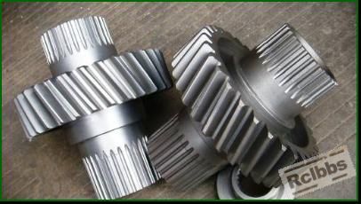

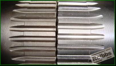

发表于 2011-9-22 16:23:40 | 显示全部楼层
如果前面的热处理工艺相同,喷丸或者抛丸工艺相同,可以考虑一下钢丸的问题,因为. 图片2.jpg 图片1.jpg 如上图所示.铸钢丸处理出来的齿轮光泽度稍暗些.强化钢丸处理出来光泽度效果要好些.
