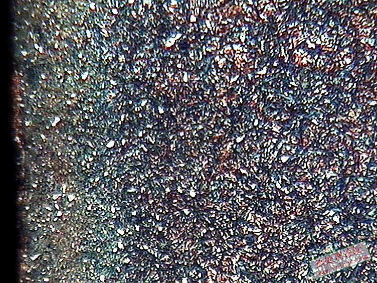

在“GB/T 8539《齿轮材料及热处理质量检验的一般规定》标准介绍”中有一点说明:表层为表面至0.05mm范围,次表层为0.05~0.1mm,按此本人理解,在0.1mm内检验渗层组织是比较合理的,也符合QC/T262中“节圆附近表面”的说法。
当然上述指正常工艺状态,事实上在渗碳及淬火过程中,有很多不确定的因素,出现一些非正常的组织是很普通的。如下图这个齿轮节圆处组织,表面硬度及0.03mm处硬度均正常,该件为一汽连续渗碳炉处理,随机抽样发现的。马氏体合格吗?(不考虑工艺)
签到天数: 125 天
发表于 2008-10-18 21:18:19 | 显示全部楼层
我们检测马氏体和残余奥氏体一般以最差视场为准,从照片看马氏体组织正常,次表层残奥在20%左右。
