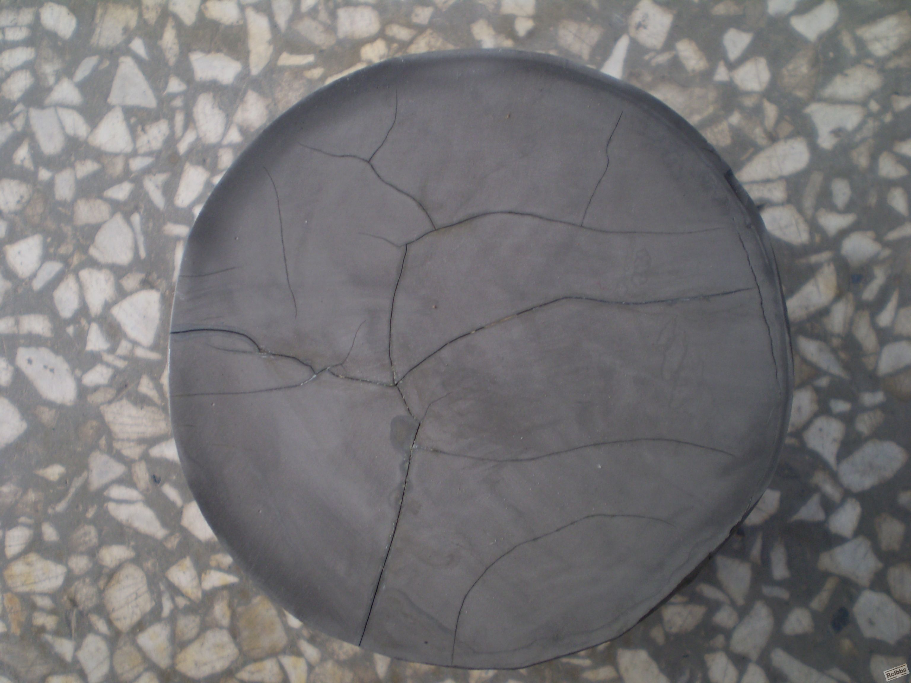

这是我们的模具原材料,材料是Cr12MoV,热处理后成批量开裂。原材料未经入厂检测。一直在找热处理工艺问题。在我的一再要求下做了酸洗检验。80%出现类似低倍不合格。低倍检测合格的抽检金相组织,出现粗大网状和细小网状共生现象。而且粗大碳化物分布极不均匀。如此原材料直接被判定为不合格材料。热处理工艺怎么做,可以作出合格的产品?后来经过专业厂家改锻,检测合格后投料,产品达到极高寿命。楼主应该明白我的意思吧!
发表于 2011-4-22 23:23:07 | 显示全部楼层
发表于 2011-4-23 10:44:36 | 显示全部楼层
在淬火时就已经产生了裂纹,正常材料淬火时注意冷却停止温度,不要太低。这种情况发生,当然与模具材料内部缺陷有很大的关系,就是未开裂,使用寿命亦不会高。
