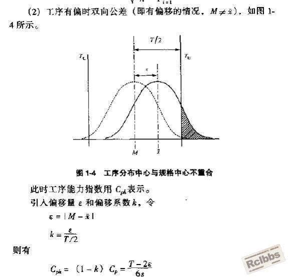

 楼主| 发表于 2011-2-27 16:03:17 | 显示全部楼层
如下所示:
CPK
CPK

 楼主| 发表于 2011-2-28 19:38:44 | 显示全部楼层
回复 8# lfp325324
  前提:轴承产品
硬度值:正常的HRC检测
表格:EXCEL
计算方法:
a:控制上限
b:控制下限
c:标准方差
d:平均值
那么:
CP=(a-b)/6c
cpk=min((a-d)/3c,(d-b)/3c)
跟上面我回复的图片里面的CPK的算法是相同的、
