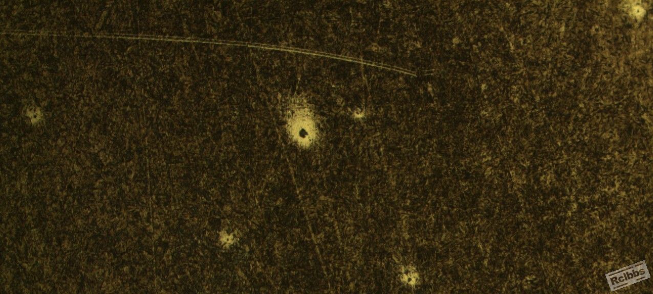

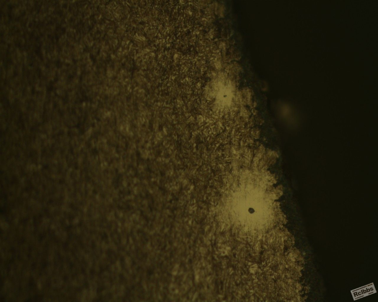

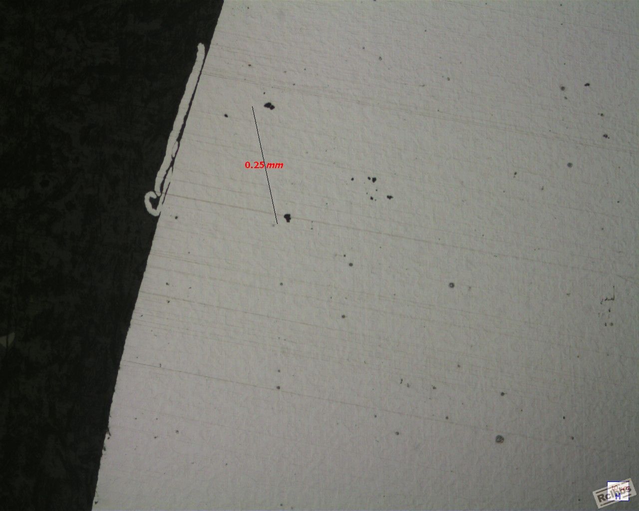

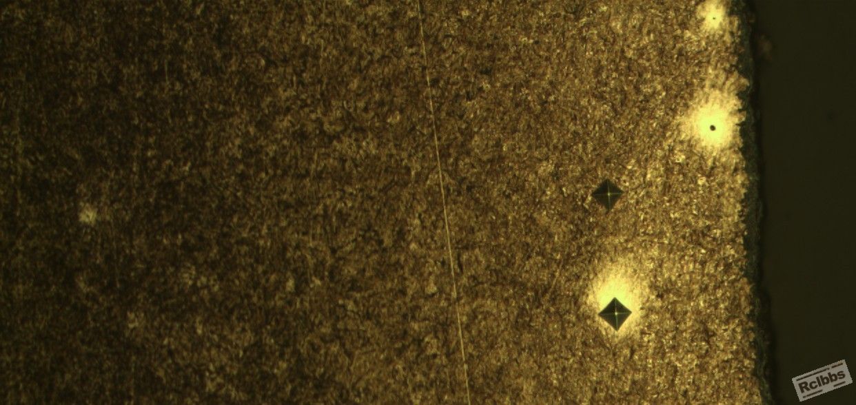

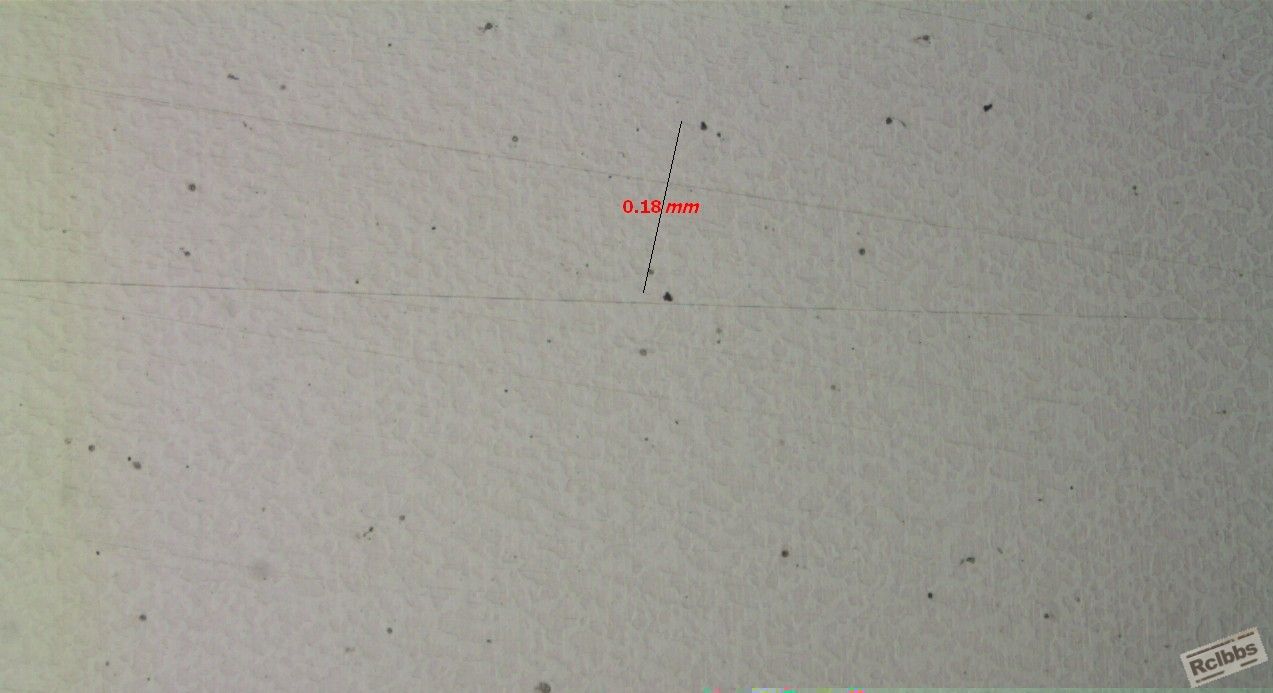

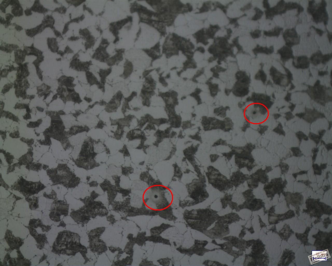

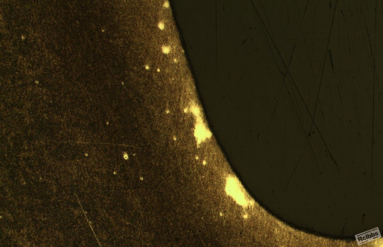

之前发了个讨论是不是夹杂物的帖子,大家众说纷纭,楼主表示头很晕~!
下面增加几张渗碳淬火后的金相图片,
一样的存在黑色圆点,
我们用的金相消耗品都是全套司特尔的,
抛光以后经过流水冲洗
另外,这些小颗粒直径都比较小,几个μ
腐蚀后再用#1000的砂纸研磨后抛光,这些小颗粒又不见了
别的地方又出现
但这个问题楼主研究了好几个金相试样,
亲自研磨无数次
都是同样的结果
不存在什么抛光过度的问题
请高手们
结合热前热后的图片
给晚辈指点!
谢谢!
热前 未腐蚀
热前 未腐蚀
热前未腐蚀
热前未腐蚀
热前腐蚀后
热前腐蚀后
热后腐蚀后50X
热后腐蚀后50X

发表于 2011-3-1 09:52:17 | 显示全部楼层
回复 1# fiona05311
    “腐蚀后再用#1000的砂纸研磨后抛光,这些小颗粒又不见了
别的地方又出现”
这一句看的不明白是啥意思  请楼主说明
 楼主| 发表于 2011-3-1 10:03:34 | 显示全部楼层
回复 2# 刘武乐
    就是说研磨前存在的黑点,重新研磨后就没了;同时别的地方又有黑点出现
签到天数: 95 天
发表于 2011-3-1 10:13:53 | 显示全部楼层
制样出现问题
 楼主| 发表于 2011-3-1 10:19:42 | 显示全部楼层
发表于 2011-3-1 10:27:13 | 显示全部楼层
腐蚀后的小白点跟周围基体HV差别不大啊
是不是水渍?
试样再用更细的砂纸再磨一遍看看
签到天数: 108 天
发表于 2011-3-1 11:22:57 | 显示全部楼层
回复 3# fiona05311
    你说的现象很神奇呀呵呵    猜测是制样过程中出现的问题

发表于 2011-3-1 11:34:59 | 显示全部楼层
回复 3# fiona05311
    你的图片是拍于啥样的工件 ,所拍照片的位置是否经过加工,如果有是啥样的加工,看你的小黑点想磨削烧伤 ,我以前好像看到过和你的差不多的东西
 楼主| 发表于 2011-3-1 11:48:01 | 显示全部楼层
回复  fiona05311
    你的图片是拍于啥样的工件 ,所拍照片的位置是否经过加工,如果有是啥样的加工 ...
刘武乐 发表于 2011-3-1 11:34
    就是普通的渗碳淬火后的齿轮。没什么加工,直接从齿上切下就制样了。
  至于是不是切削时造成的烧伤,我马上去再做一个式样看看。用最慢的切割速度,把火花控制到最少,然后回来探讨~
 楼主| 发表于 2011-3-1 16:51:22 | 显示全部楼层
回复 9# fiona05311
    刚才用最慢的切割速度切了一个式样快检查,跟上面的是一样的
发表于 2011-3-1 17:06:31 | 显示全部楼层
回复 10# fiona05311
    看得出楼主很烦恼,解决办法:扫描电镜直接观察黑点处,看到底是不是夹杂即可,甚至还能定性分析夹杂物性质。

发表于 2011-3-1 20:13:39 | 显示全部楼层
回复 12# fiona05311
    呵呵
我绝对肯定不是什么夹杂
申请电镜那是大材小用了
建议你在腐蚀之前用酒精清洗一下吧

发表于 2011-3-1 20:15:13 | 显示全部楼层
回复 8# 刘武乐
    磨削烧伤可不是这个样子的!

发表于 2011-3-1 20:18:11 | 显示全部楼层
回复 12# fiona05311
或者楼主可以这样子
不知道你都有多少目的砂纸。
如果可以的话,你弄些类似抛光膏的东西抛光吧
我估计是你的抛光粉有问题,有可能是太细了
在你进行腐蚀之前,按照我楼上讲的,用酒精清洗一下的话,应该这个东西也就没有了
不用这么纠结的
这个肯定不是夹杂

发表于 2011-3-2 11:32:29 | 显示全部楼层
回复 14# 千里千寻
    我看过些磨削烧伤的片  我们是套圈滚道磨削的烧伤 是带着尾巴的小黑点,所以才用这样一说呵呵
 楼主| 发表于 2011-3-2 13:14:15 | 显示全部楼层
回复 15# 千里千寻
    我们的砂纸,抛光布,抛光液,都是司特尔的,应该不会有问题吧
  砂纸是用#1000的,然后粗抛光,再精抛光
发表于 2011-3-2 13:27:01 | 显示全部楼层
回复 17# fiona05311
不要相信这个~~~
我用前辈们自己做的抛光机(电机直接装上圆铜盘,再装抛光布)同样能制得几乎无赃物的抛光表面ol
回到问题上来, 您用600磨后直接抛光试试。即使是夹杂,级别也很低。
发表于 2011-3-2 14:06:31 | 显示全部楼层
做电镜吧,分析点处的微区成分。

同学们,刚给研究所把图片发过去了,老师说,应该是夹杂,明天送去,有结论了告诉大家~~
谢谢大家的帮助!
