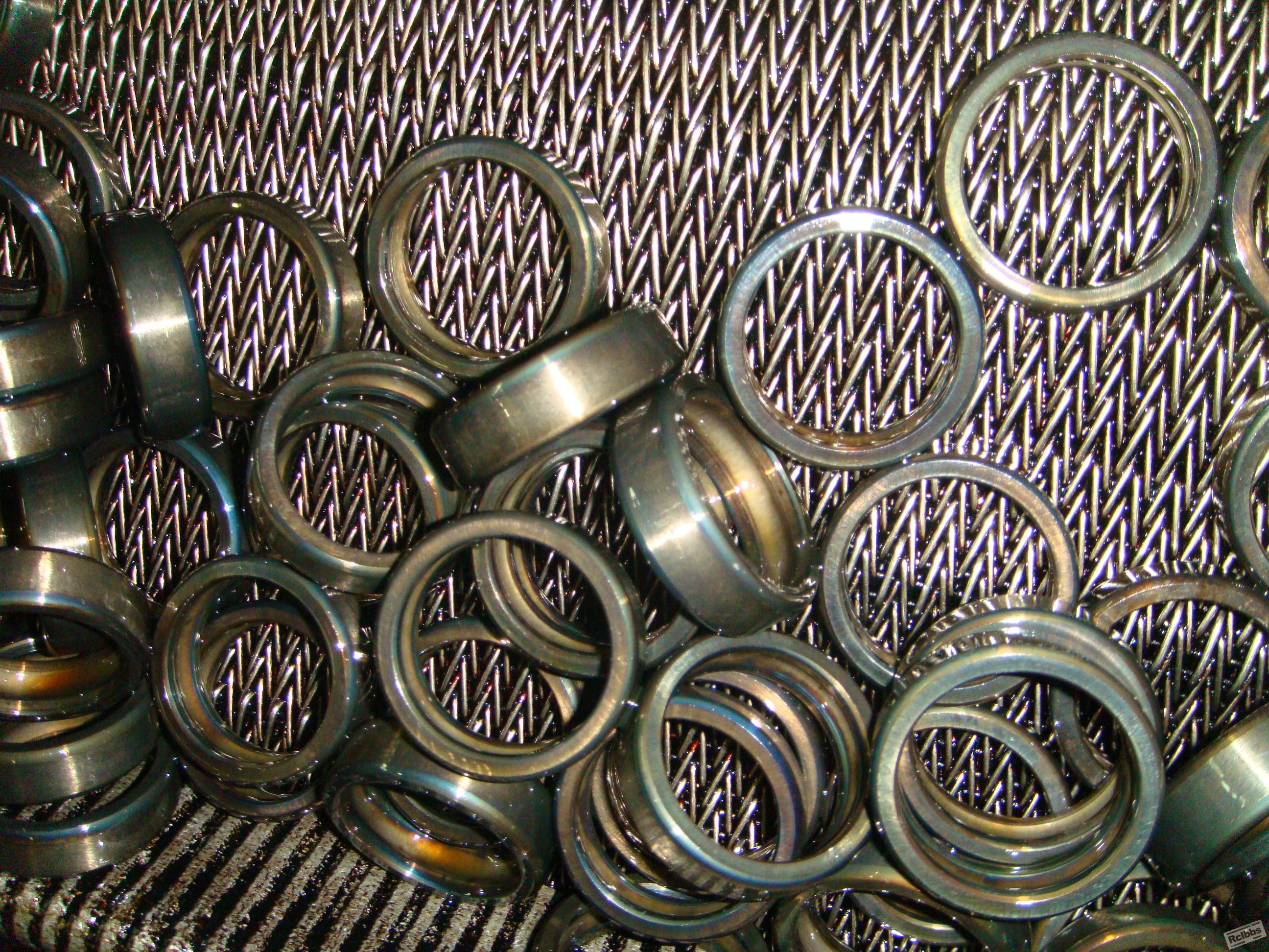

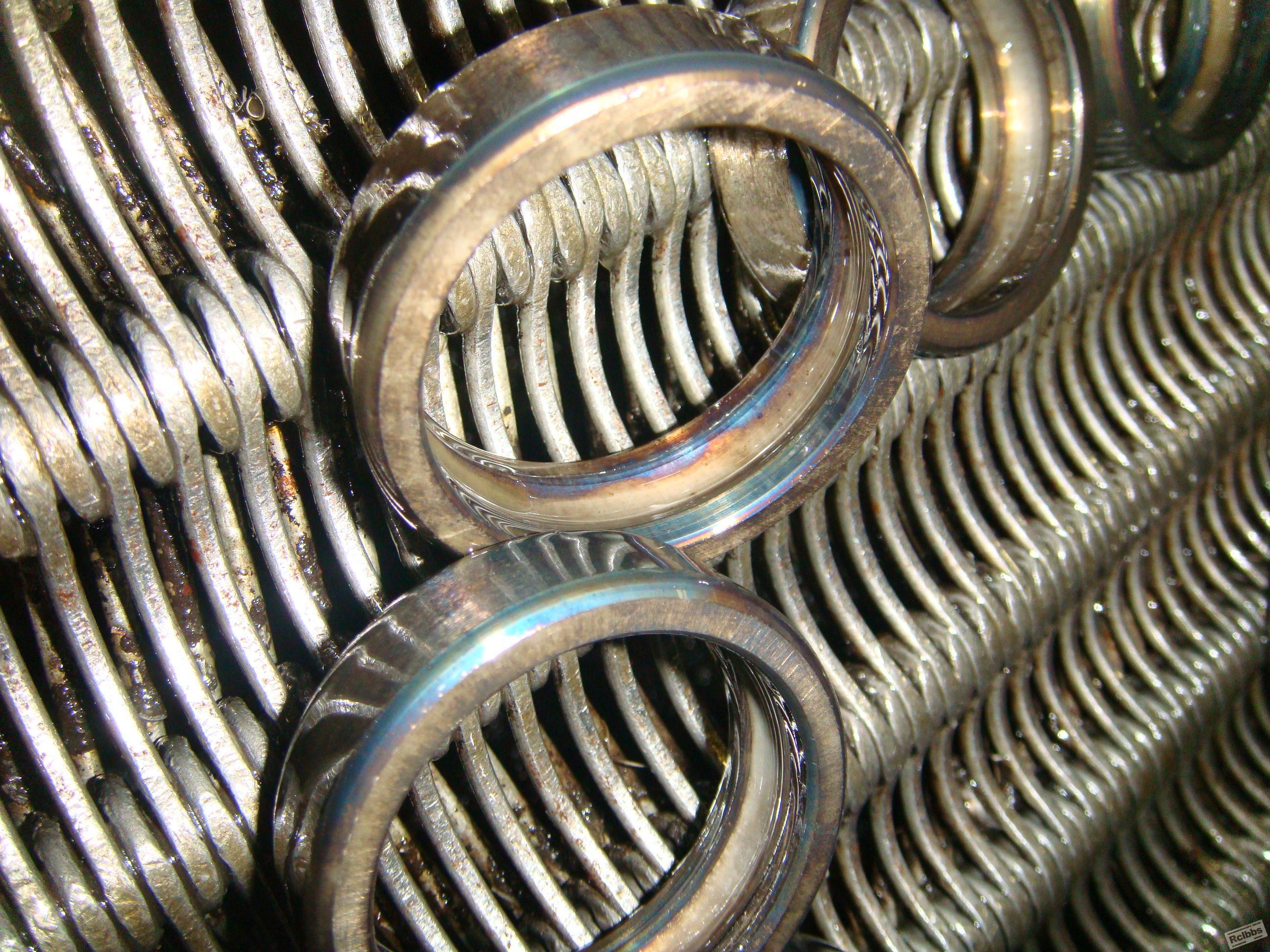

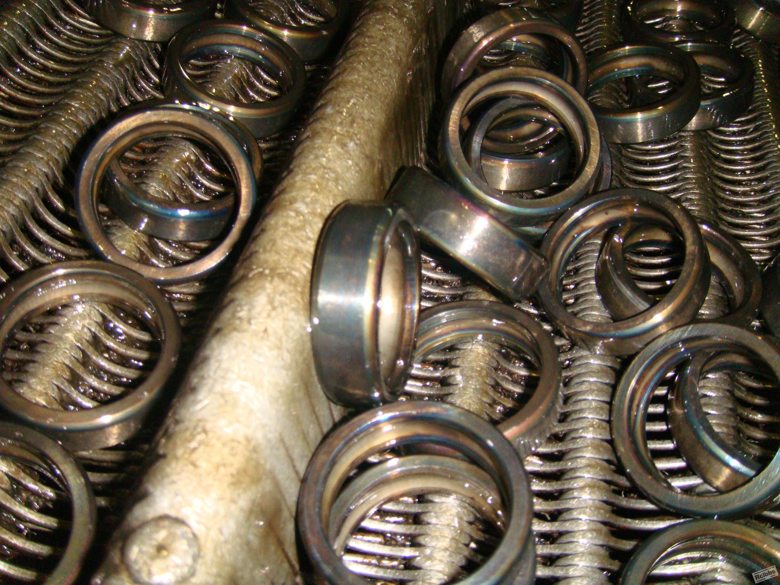

各位大侠:我们新的热处理淬火油出来的颜色变成这副样子?倒角全部都是蓝色的,请问大侠这是什么原因?

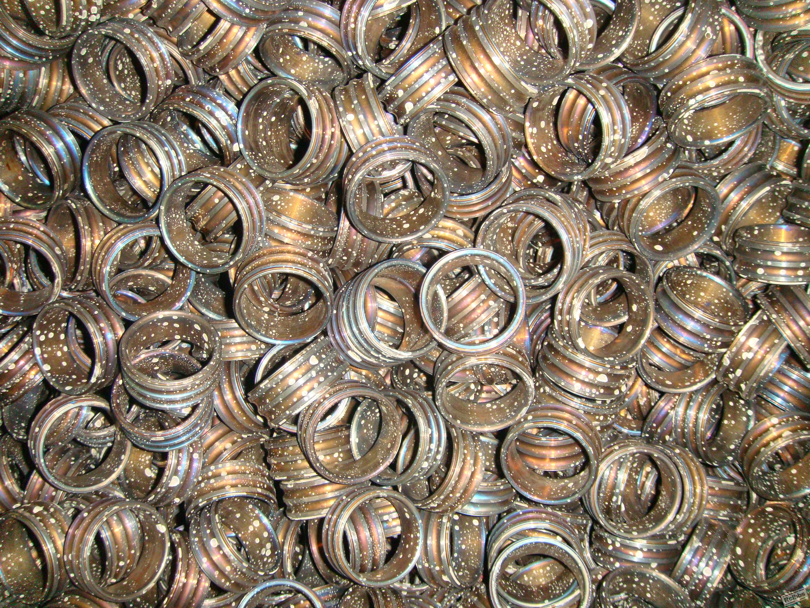

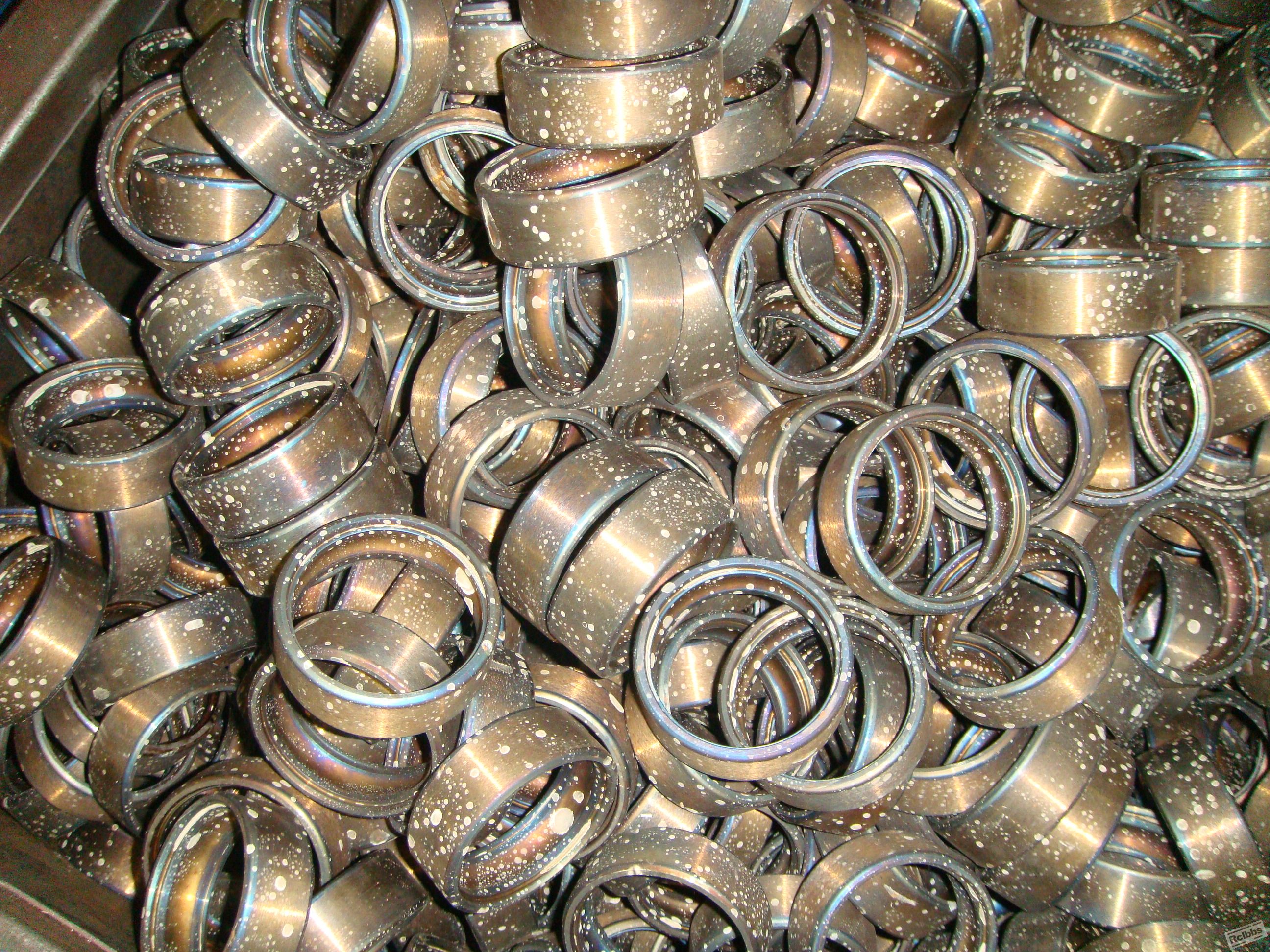

请问用的什么淬火油,用了几天了?产品上面白色小点又是什么.

像是温度过高导致的。。

回火前颜色发蓝吗?若回火温度局部跑温也会出现此种现象;若淬火出现此种现象,应是炉内气氛不好,含水所致。

我用的是日本的油,用了20天不到,刚开始出来的颜色是均匀一致的银灰色!不知道怎么了这几天出来全部套圈出来发蓝,特别是倒角,这到底是为什么呢?
淬火油槽内确定没有空气进入!油槽牙没有泡沫,请问是为什么?

你们的清洗防锈工作做的也不是很好,浓度有点大了,导致产品表面留有白色的点
蓝色,我也纳闷呢!我感觉还是有微量的水进入

应是回火色,可能是回火时端面部位升温快,时间长,导至的回火色

今天我们进行的实验,在油槽的中部取的油,使用烧杯装的,加热至100度时,在烧杯口放上一块玻璃,看看有没有水汽产生,结果没有水汽,呵呵,可是产品依然发蓝
我看了一下淬火产品的颜色,有部分地方发蓝,回火后那颜色真是不堪入目,蓝汪汪的,哈哈

发表于 2011-3-4 09:59:35 | 显示全部楼层
不可能是回火色的,有的产品内径是蓝的啊.肯定是油槽进水了.

回复 11# zHANG_999567
我们用的是日本的淬火油,网带炉,产品从淬火槽露出油面就发蓝了,请问是什么情况?还有就是过几天就会好一些,在过一段时间的话就没有这种现象?我们的淬火炉没有前清洗?会不会和毛坯的防锈有关系啊?
