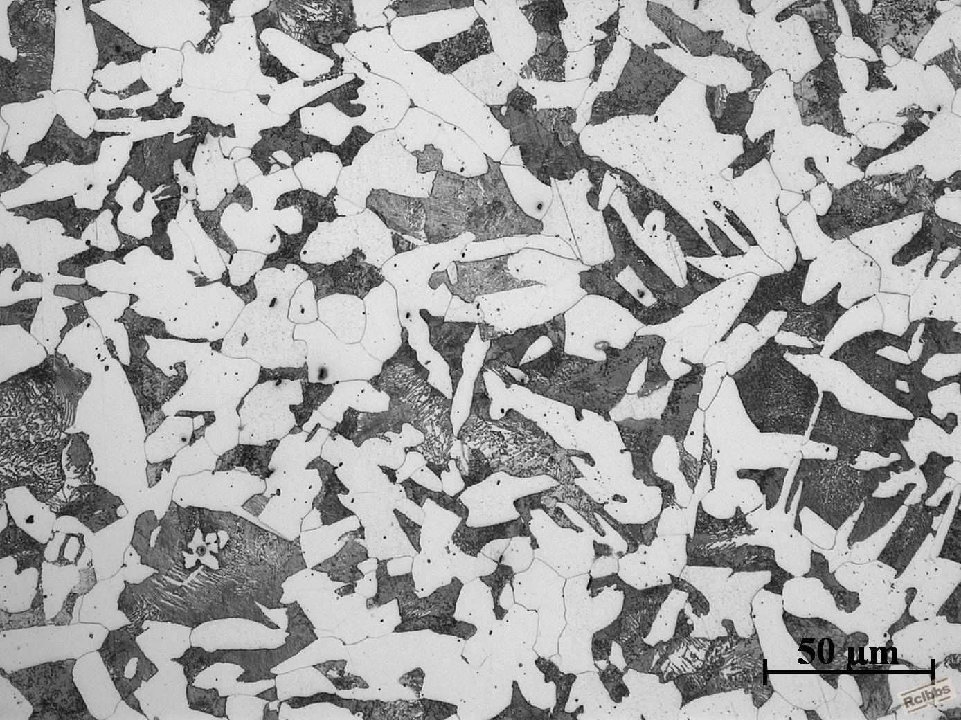

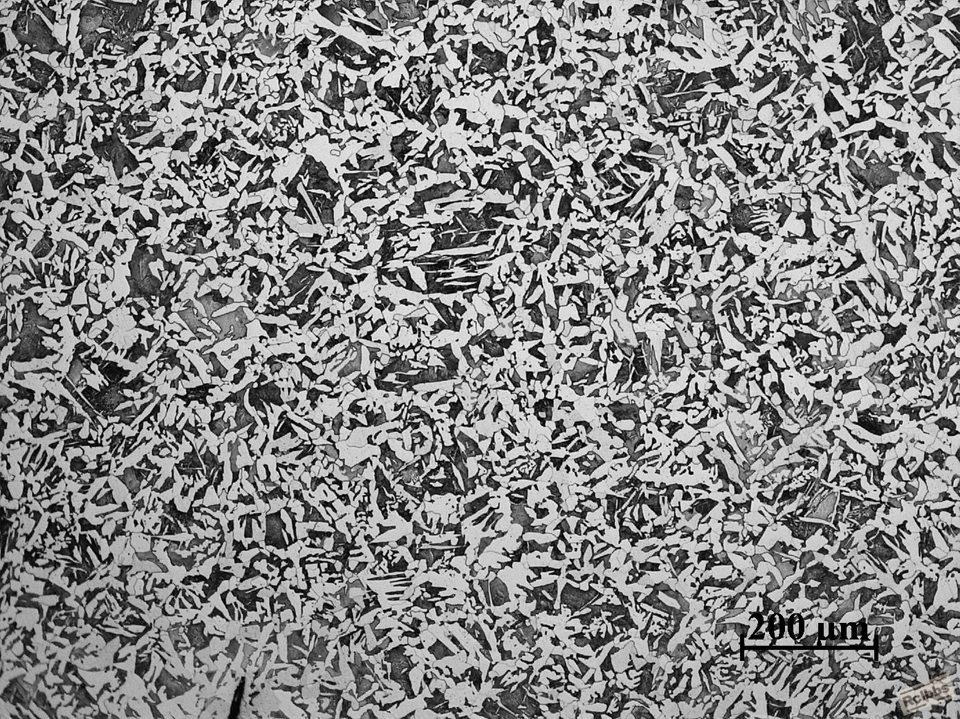

请教大家:这种组织怎么判定,可否判定为:珠光体+铁素体+魏氏体,那么魏氏组织占多少?

金相组织照片
100x
100x
500x
500x
gtn1314 + 5 鼓励上传清晰图片!

如果是国产钢材,以热轧态供货,出现这种组织很正常,魏氏组织不算严重。你要算百分比,可能还是要搞定量金相学那一套才准确,我呢,听过定量金相的介绍,但没能在工作中成功运用,还是听听论坛其他高手意见吧。组织的判断没错。

这种组织w2.0级,应该合格

发表于 2011-3-2 10:05:28 | 显示全部楼层
锻造组织,不算严重

谢谢大家,只是一个热轧钢管原材料,这种组织是否也可以就说是珠光体+铁素体

回复 1# ccfx99
应该没有魏氏体这种说法,魏氏组织是指铁素体或渗碳体的某种形态,可以说组织呈魏氏组织。
您这个魏氏组织不算严重。

w2级过点,3级差点,如果按金相评级要求,3级,GB13299

魏氏组织,珠光体及铁素体。
铁素体有的呈针状自晶界向晶内延伸,这是由
于加热温度高,冷却速度快造成的。这种组织
使钢的韧性降低。可用正火的方法重新细化晶
粒消除这种魏氏组织

组织:F+P,有少量魏氏组织,W2.0 吧

有魏氏组织不好,重新正火后可以消除,我们要的是合格的组织。
