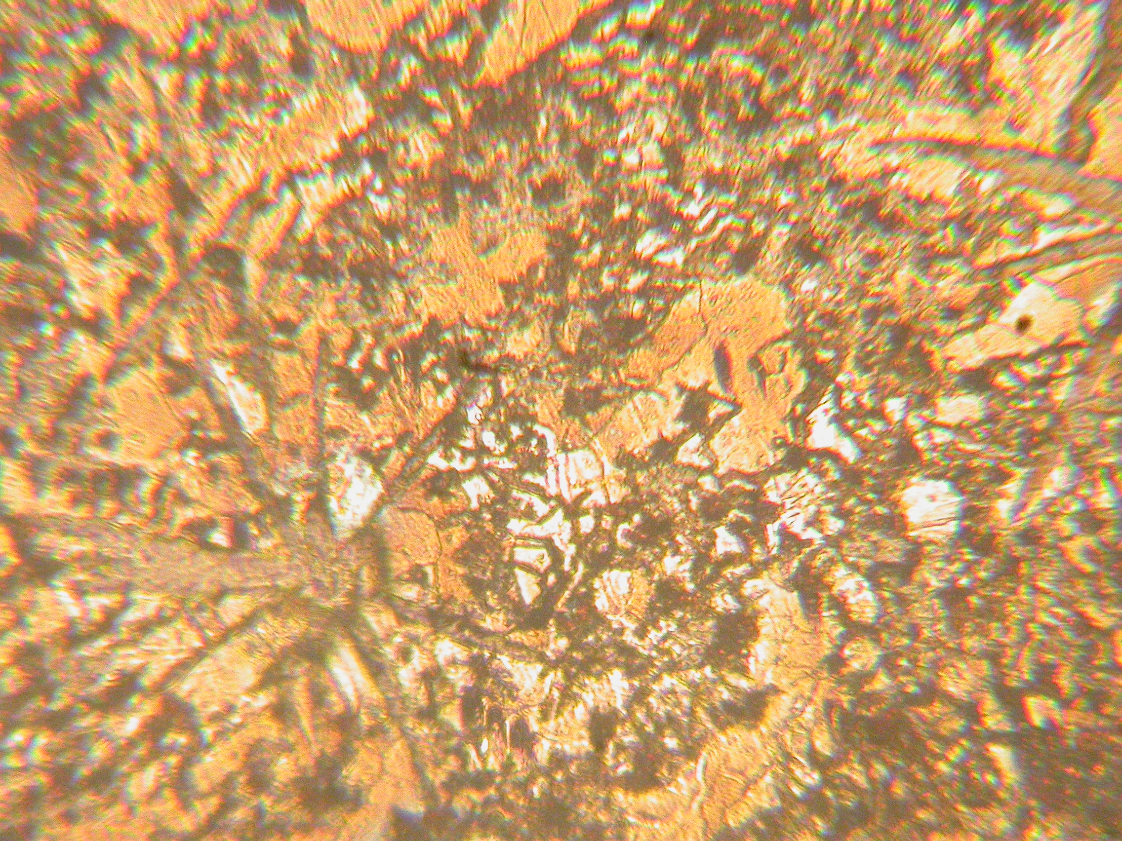

发表于 2007-8-29 12:23:01 | 显示全部楼层
估计是枝晶石墨 :lol
发表于 2007-8-29 15:51:02 | 显示全部楼层
有点楼上那意思。
发表于 2007-8-29 18:12:23 | 显示全部楼层
像是D型石墨灰口铁。
发表于 2007-8-29 18:40:00 | 显示全部楼层
腐蚀过的没有?如果是腐蚀过的,先把没腐蚀的照片拍下来,要先分析一下石墨对比一下.

 楼主| 发表于 2007-8-29 20:25:10 | 显示全部楼层
这是球墨铸铁制造的轴承隔圈,在地上一上扔就碎了.这种组能造成脆性那么大吗?有时间我再上传几张别的视场的照片.这张照片只是其中一个视场.
发表于 2007-8-29 21:15:56 | 显示全部楼层
石墨抛灰后,别腐蚀,照张50倍传上来

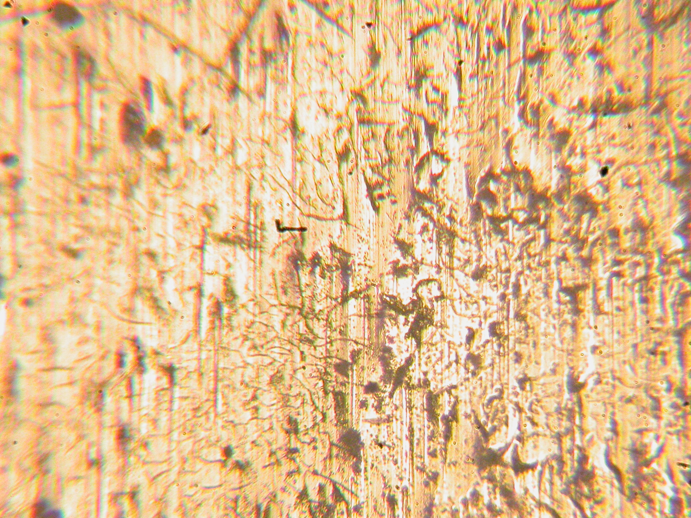

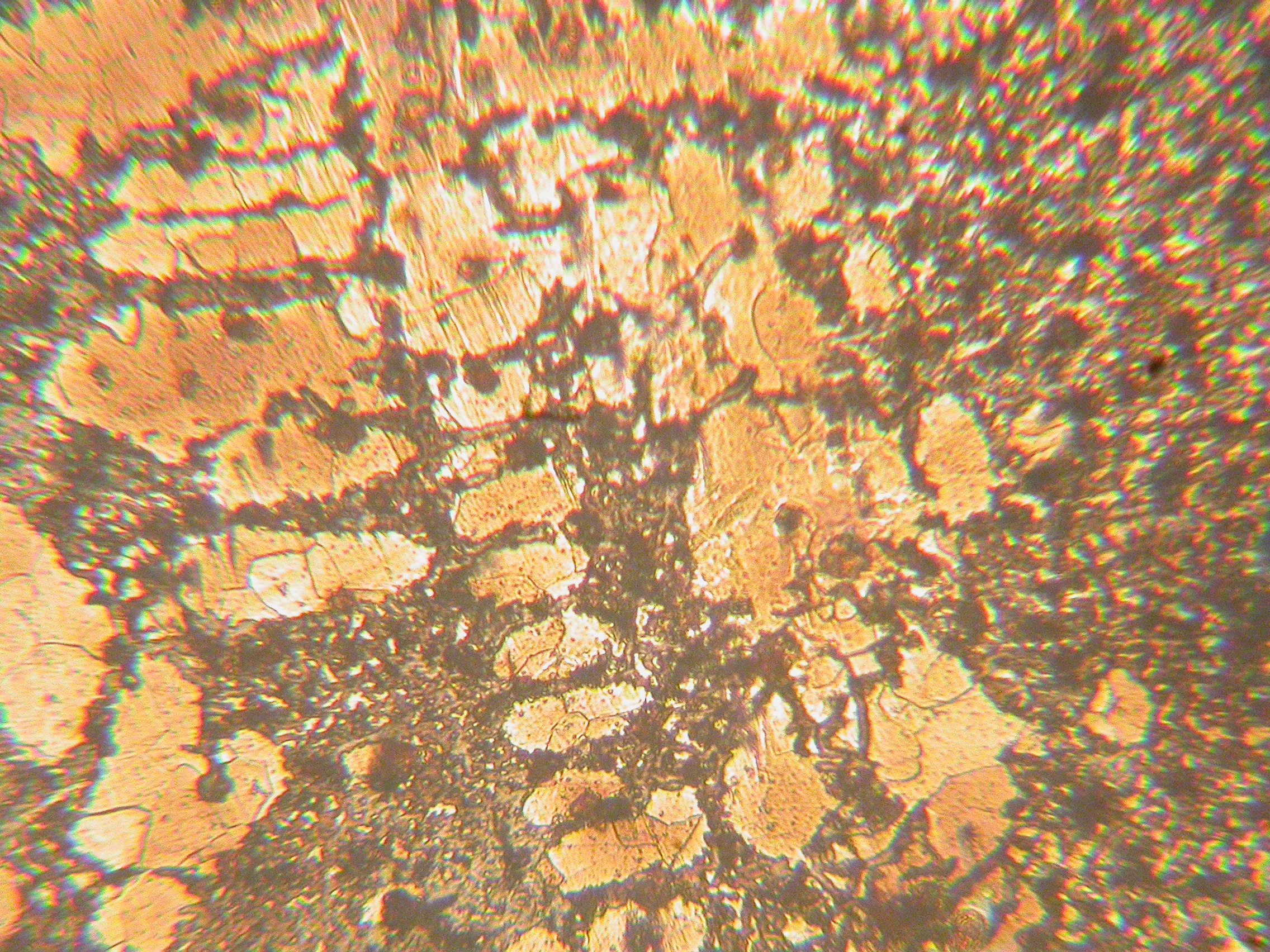

 楼主| 发表于 2007-8-31 11:55:03 | 显示全部楼层
上面的图片也是同一试样的不同视场图片

发表于 2007-9-1 18:23:51 | 显示全部楼层
怎么看起来不相是球墨铸铁的组织?倒好像夹杂有菊花状石墨的灰扣铸铁的样子        另外铁苏体态杂烂了

发表于 2007-9-2 23:35:28 | 显示全部楼层
本来还怀疑求化不良或孕育衰退,看了后两张,真像灰铁啊。

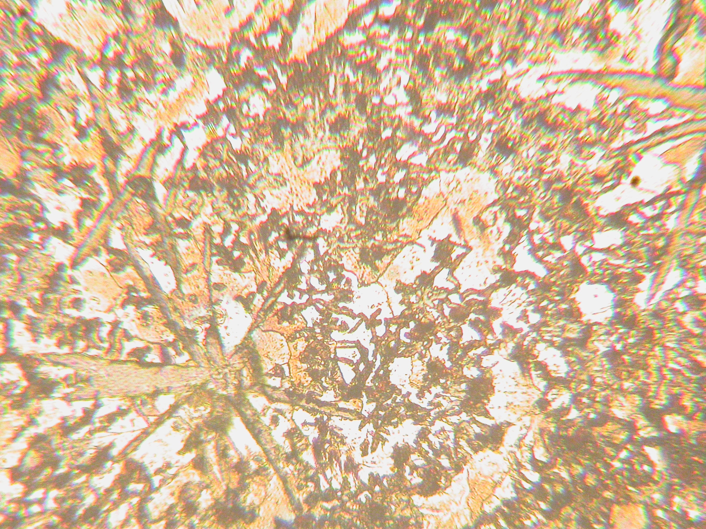

 楼主| 发表于 2007-9-12 14:50:37 | 显示全部楼层
这是未腐蚀的图片

发表于 2007-9-12 20:24:39 | 显示全部楼层
大哥,你的抛光可能有点问题,好象连磨痕都没完全去掉,
不过就现在看,肯定不是球铁,是灰铁没错.
发表于 2007-9-13 14:34:40 | 显示全部楼层
好象没珠光体的啊! 本帖最后由 wangqinghua196 于 2009-9-30 09:37 编辑
