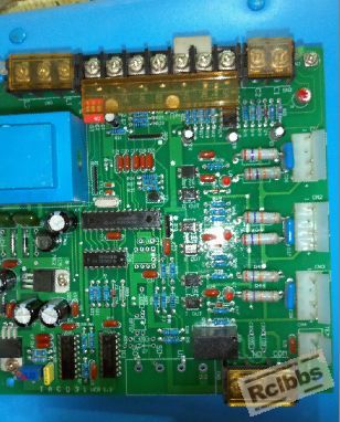

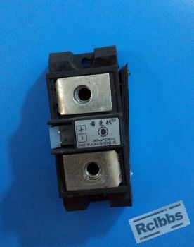

固态继电器是通过触发板(PAC03I)   PID温控仪(岛电FP23)来控制的

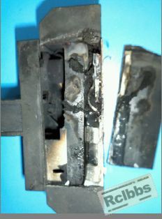

因为烧的时候不在场,据业主操作人员介绍。 21号时烧了一个
然后他们换了一个继电器 用了大概一天后,在保温状态时又烧爆了
继电器外壳都弄炸了,我怀疑是过流,因为那样子太吓人了,
里面的可控硅都黑呼呼的,柜门上还溅落了一些黑色的胶状物体。
他们反应,在保温过程中,电流表显示电流从0-50A是缓慢增加的,但是过了50多这个界限后就刷的一下上去到200多超过表的量程 表的200的
盐浴炉的变压器是75KW的   固态继电器是340A的?  今天给希曼顿打电话,他们说是选型小了,但是旁边一台炉子同样的配置 就没问题,另外一个厂家做的,业主说那台开始也烧了不少于10个继电器,但是后来那厂家在现场调了好多天就弄好了(据说就是调试触发板) 我看了他们的触发板接线和我们的不一样
我们的是最简单的界限,  PID给的一个4-20MA信号, A C2相取压线,3相触发电压控制线就没了。  他们的是按照说明书上街的那种,弄了2个电位器接上去。
我想请问下:
1   今天我用灯泡做负载的时候,为什么固态继电器一动作(我PID限制70%  )马上就升到70%了,不是应该要慢慢的变化的吗?灯泡也是一下就最亮了。
2   是不是因为这样导致了电流过大,加上感性负载的特性给烧炸了。
3   固态继电器不是可以调压的吗?该怎么设置?触发板该怎么弄。

问几个问题:
1  触发板给固态继电器光耦的电压 是不是恒定的?也就是说 电压给了以后 可控硅就全开了,导致电流上升过快,很快超过可控硅的击穿电流?
2  如果不是,那这个电压是否是PID调节器给触发板的?再通过触发板给继电器,比如说 PID给了10MA,就能打开50%  给15MA 就能打开70% 等等?
3 我感觉我现在遇到的情况就是一旦转后后,继电器就全开了,不是移相调节。
请大家帮帮忙啊,谢谢
发表于 2011-3-3 08:53:56 | 显示全部楼层
你的板子可能有问题了,需要调一下
发表于 2011-3-3 23:25:05 | 显示全部楼层
变压器过流引起的故障。PAC03I是调压调功一体化设计,变压器负载需采用调压方式,增加电流,电压限幅功能并设置缓慢启动方式。
