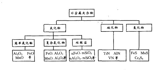

钢中非金属夹杂物的种类  一起分享。

氮化物和硫化物写反了

太小了,看不太清。要发就发个大点的。

楼主:看不清呀,能否重整一下.

在GB/T10561中有阐述

的确有点小哦,看的不是很清楚~

硫化物和氮化物写混了。

图片太小了,楼主重新发一下~
