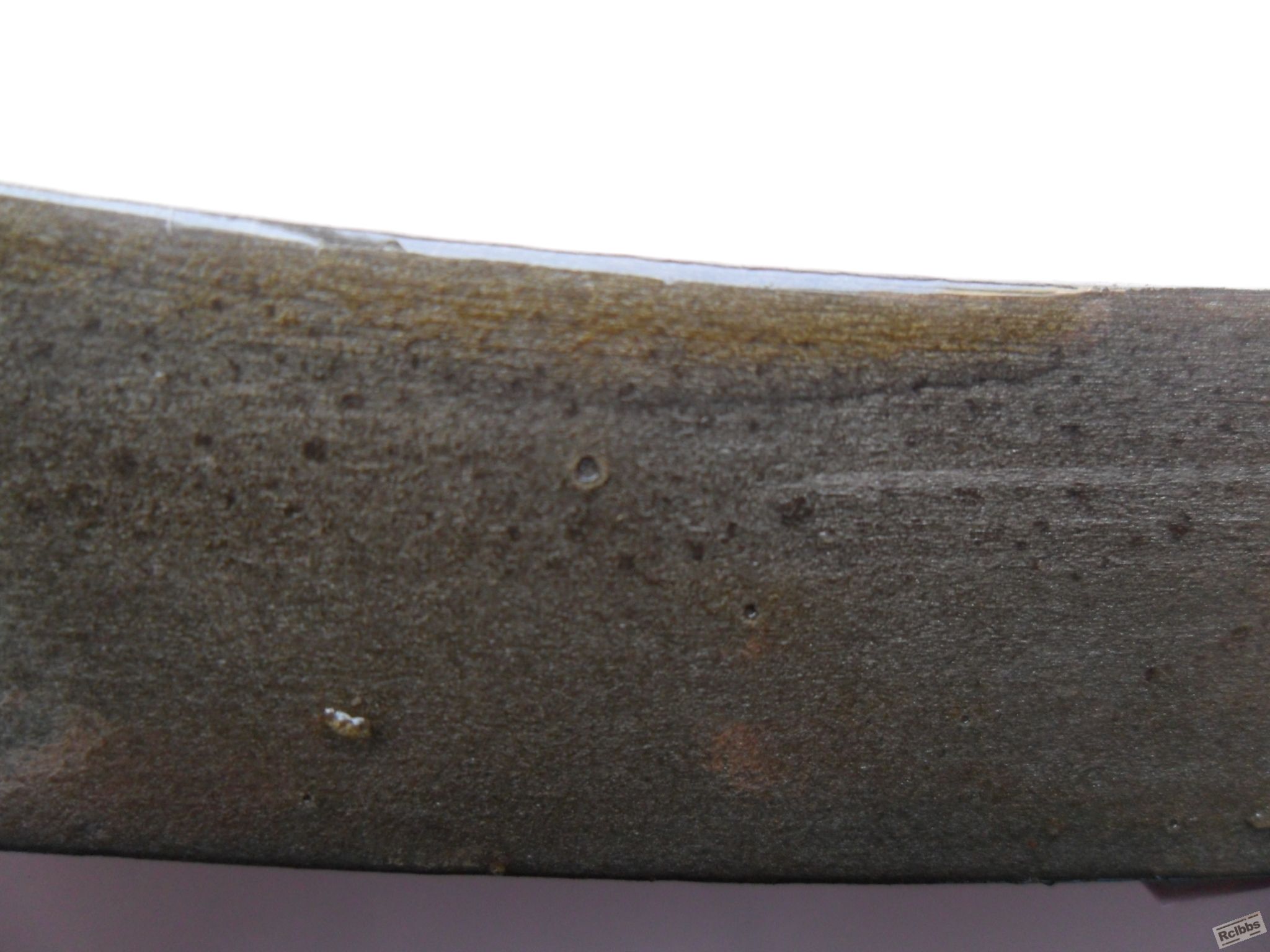

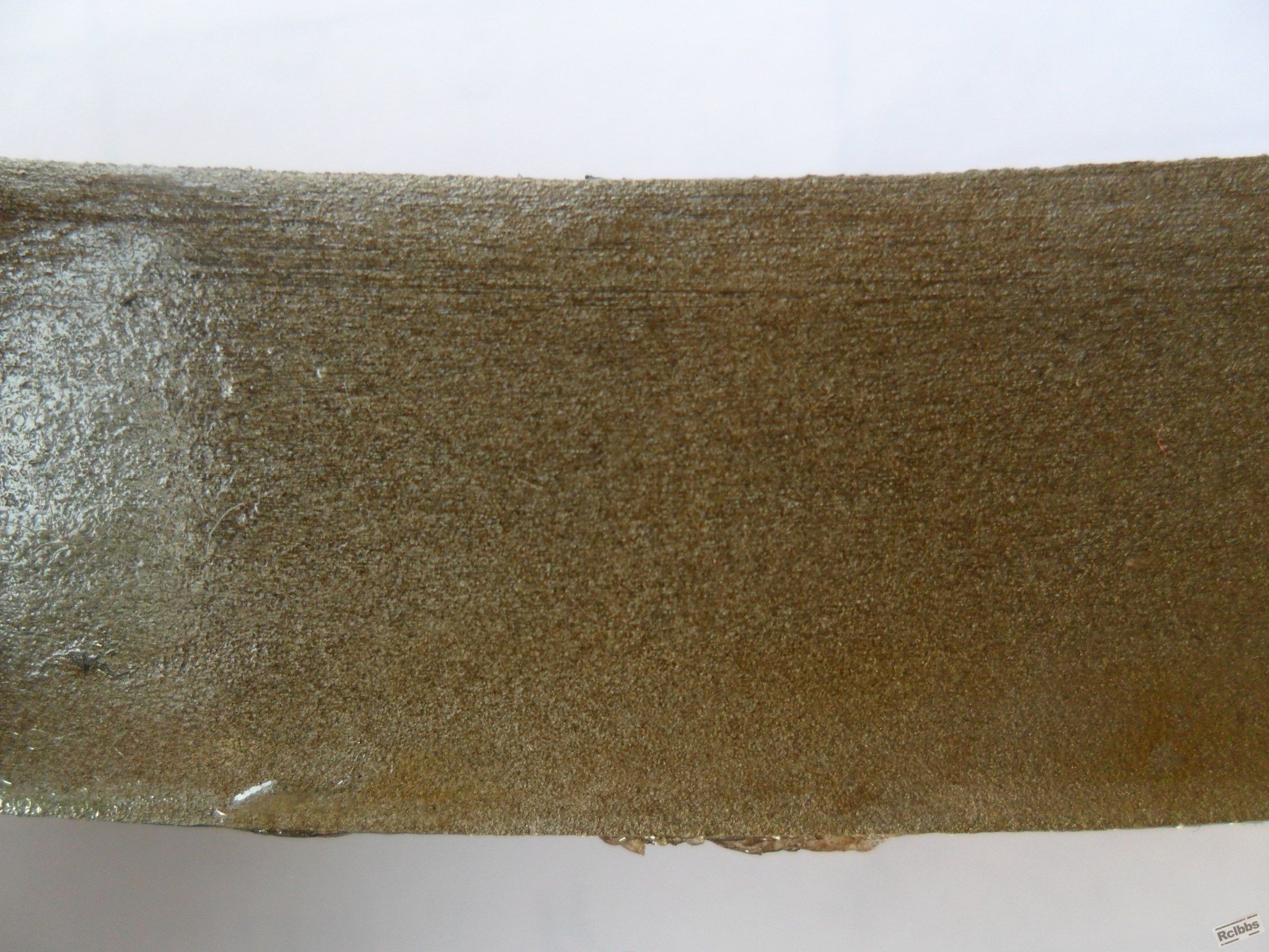

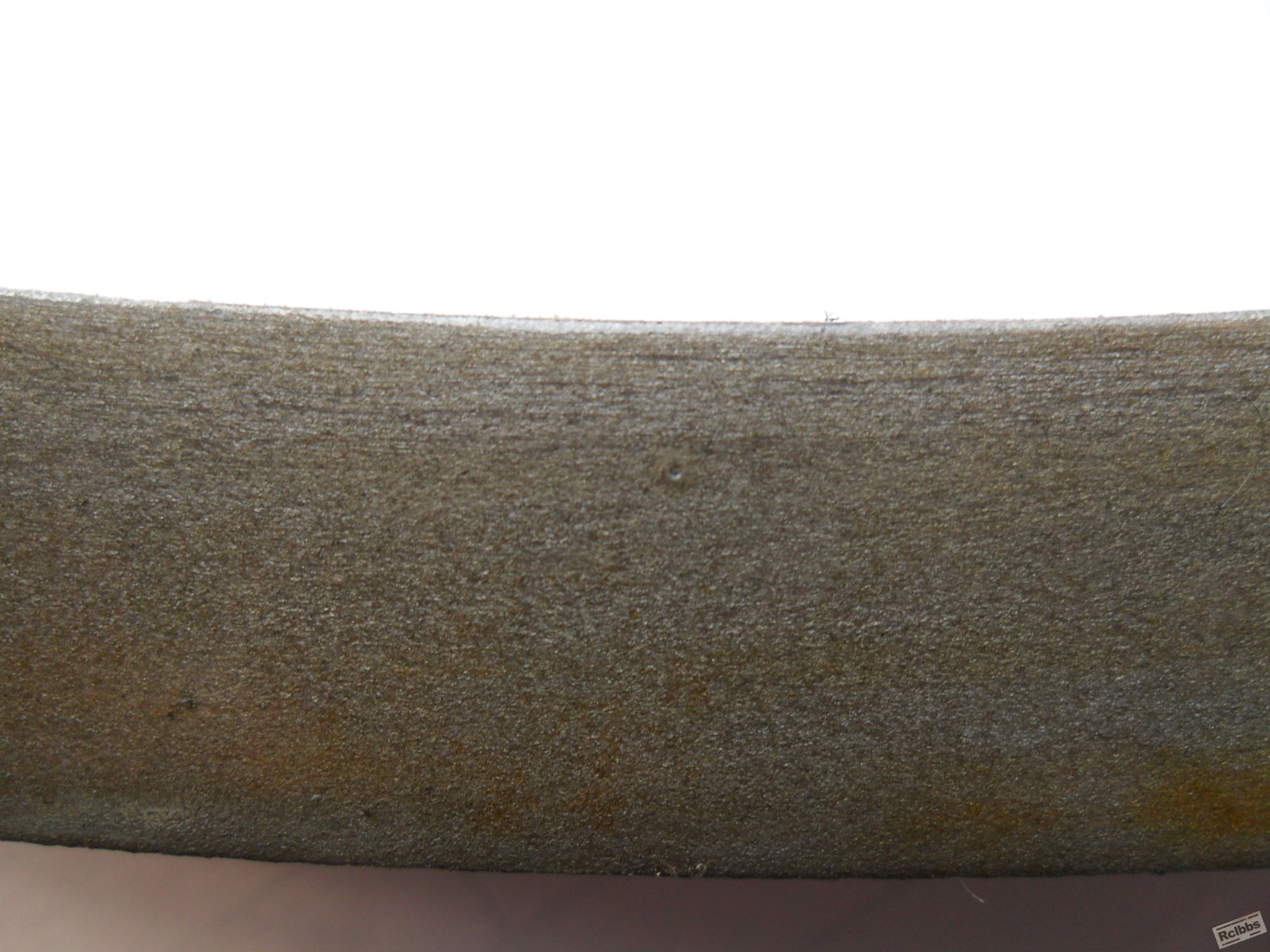

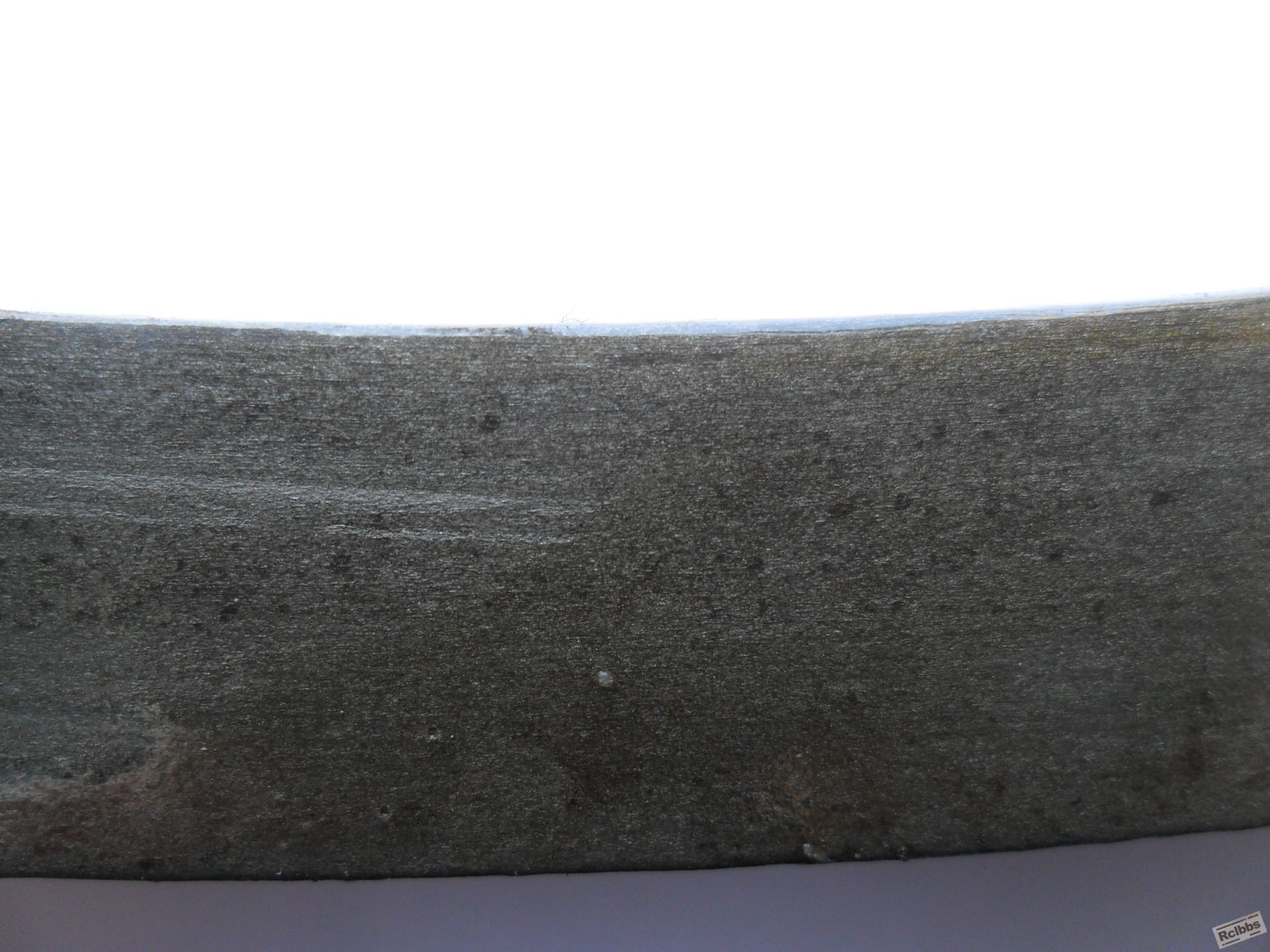

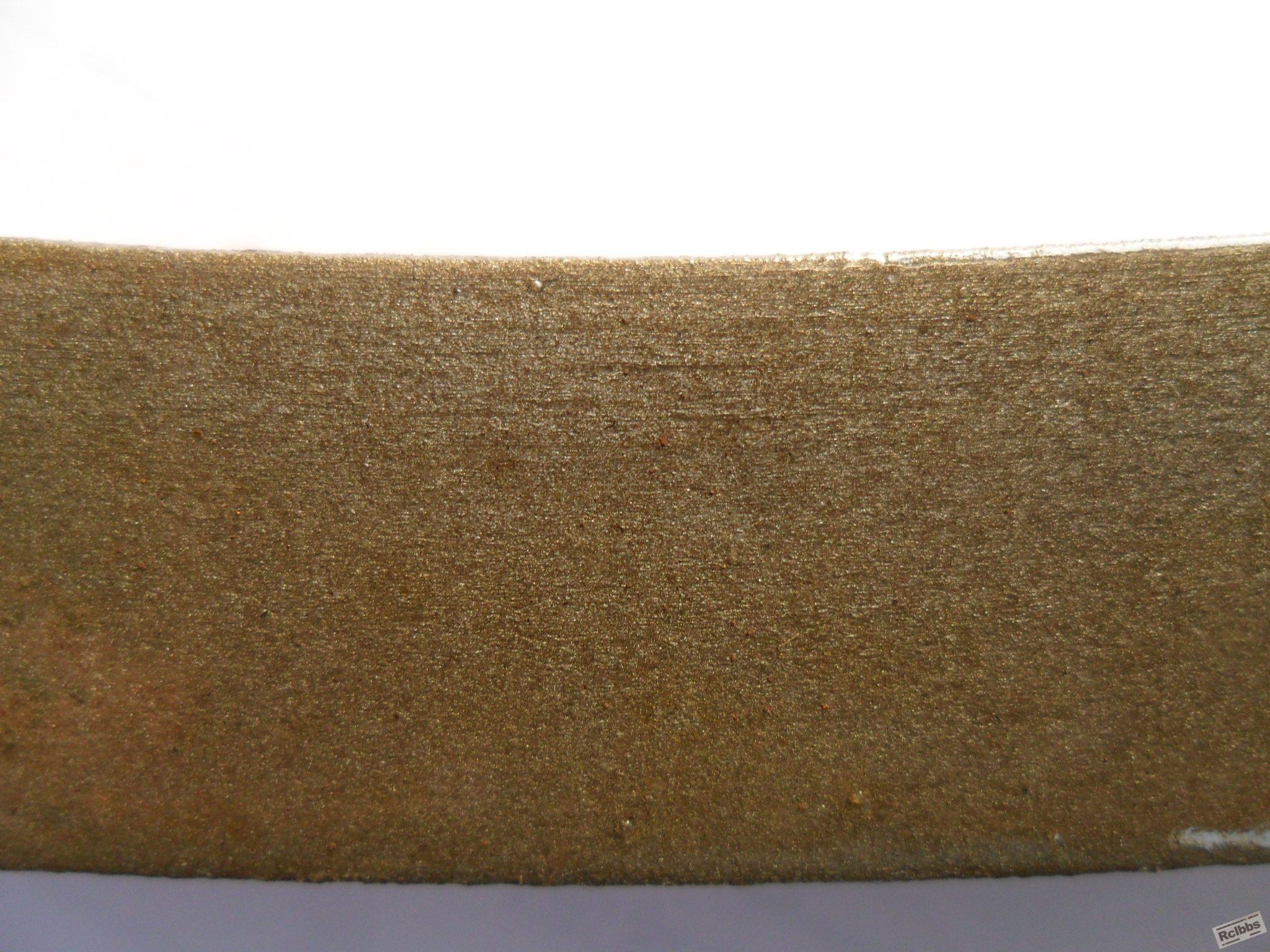

各位老师好:我是新手,这是4130X材质的低倍组织试验,是用25%的硝酸水溶液浸蚀的,结果如图所示,判断不出是什么缺陷,请各位老师帮帮忙,谢谢啦

发表于 2011-3-3 19:29:19 | 显示全部楼层
说说检测部位在哪里?
 楼主| 发表于 2011-3-4 08:16:30 | 显示全部楼层
这是4130X钢管原材料的解剖试验,检测部位是整个环体
签到天数: 941 天
发表于 2011-3-4 19:57:52 | 显示全部楼层
建议把第一个样重新作检验--把原酸洗面车去,用1:1盐酸水溶液热蚀,看看结果如何?
发表于 2011-3-5 12:32:07 | 显示全部楼层
好的,不过能判断出是什么缺陷吗?是一般疏松还是中心疏松?第二幅图上的小纹纹是什么?
