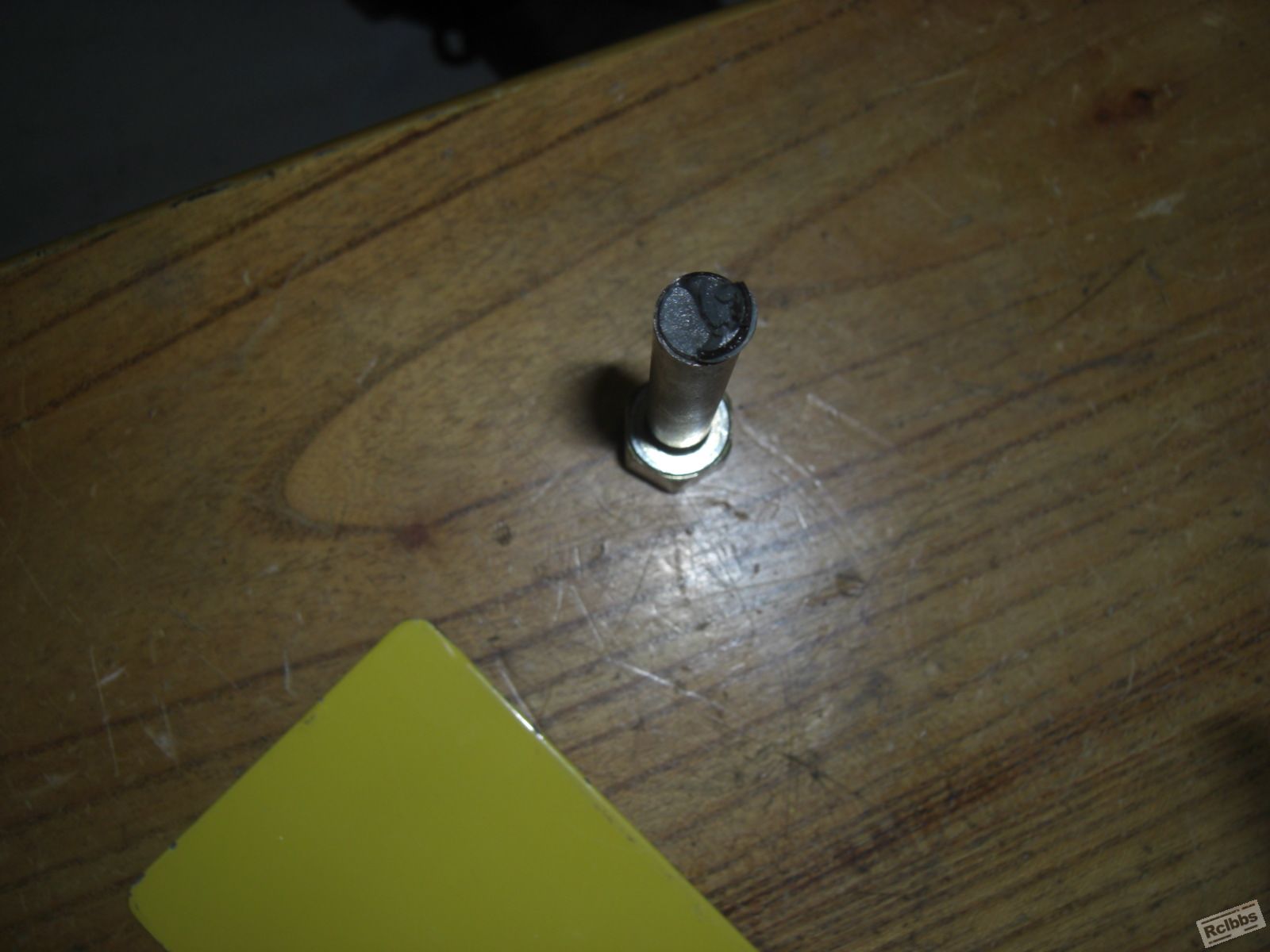

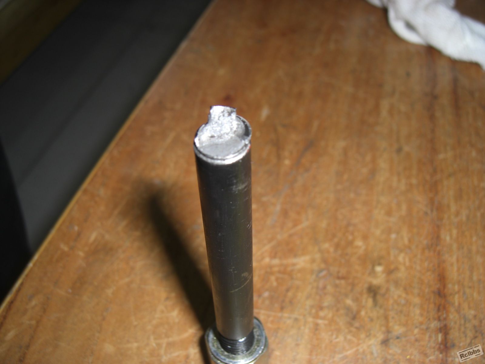

柴油机双头螺栓调质到HRC38度左右,安装扭力63N,在柴油机性能测试过程中出现螺栓从螺纹处断裂,请问那位大虾,是调质的原因,还是安装扭力过大的原因造成的。我测硬度HRC38左右。看金相没有明显脱碳层与其它缺陷。

有没有断口图片,发一个上来。是偶然断裂还是全部断裂,材料有没有问题,安装方式有没有问题(是否垂直)。

出现了很多,2天都断了10多根了。我开始以为是扭力过大造成的,降低了装配扭力结果今天又断了3根。明天我把图片传上来。

断裂分析关键是断口分析,没有断口分析,最终的分析结论都应该打问号。
断裂都是在螺纹部位断裂吗?如果是,应该检查螺纹底部是否过于尖锐,是否符合图纸要求。还有查该批螺栓的原材料检验记录,看是否符合标准。

你看看螺纹处是不是有微裂纹,另外,你可以把断裂螺栓镶起来纵剖,用维氏硬度从边向芯部打看有什么变化,再看看芯部金相。
