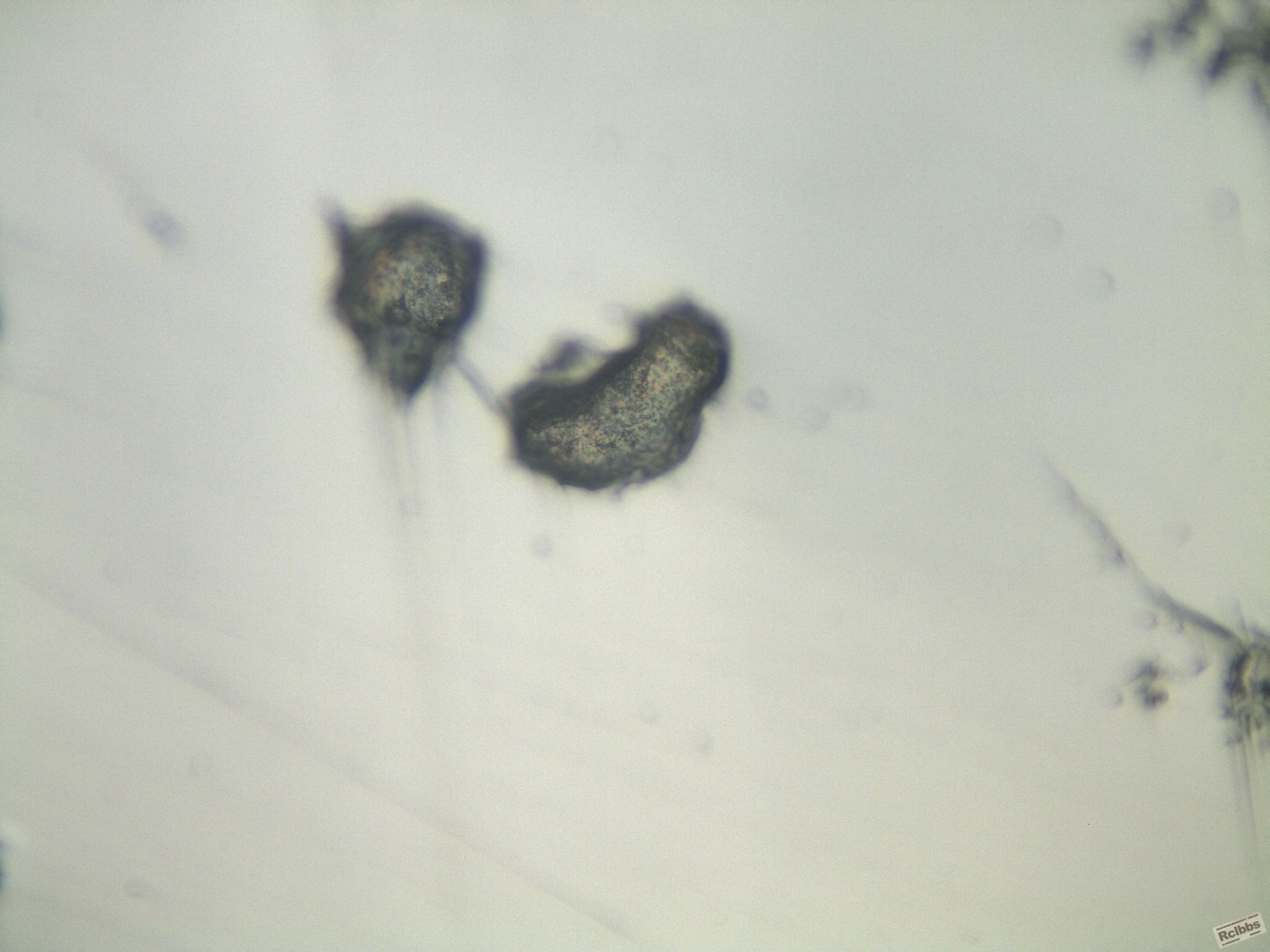

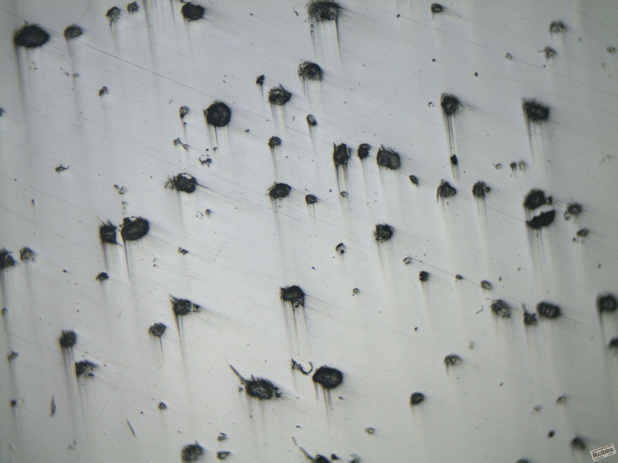

各位老师:这是冷轧六角钢淬火回火后的金相,是抛光状态下,分别为100X和400X。帮忙看一下是杂质和是碴孔?

制样错了

回楼上老师:我知道制样虽然不好,试样没有腐蚀,肉眼看上去都很明显,像一个个小气孔一样,而且是此缺陷是占试样的约三分之一的面积,集中在一起。

可能是淬火氧化层没磨掉。

缺陷看起来不可思议,如袁工所言,再磨掉点样品看看。如果缺陷还存在,可以用能谱对缺陷处做成分定性分析可判断是否夹杂或渣孔。
发表于 2011-3-3 18:53:59 | 显示全部楼层
用显微镜对焦黑点处 如果调焦时整个黑点变模糊就是夹杂物  反复对焦中若有变大或变小并始终有清晰的地方是空洞
一个老师教的偏方   一直没用 不知是否可行

回各位楼上老师:此试样是6mm的六角钢,淬回火后当搬手用,从150mm长的料中间割断,重磨抛后此现象仍然存在,符合“烟台”工说的第二个条件,即“反复对焦中若有变大或变小并始终有清晰的地方是空洞”,没见过冷轧料有如此情况。

该材料含Si吗?加工过程中经过退火吗?会不会是石墨碳呢?
