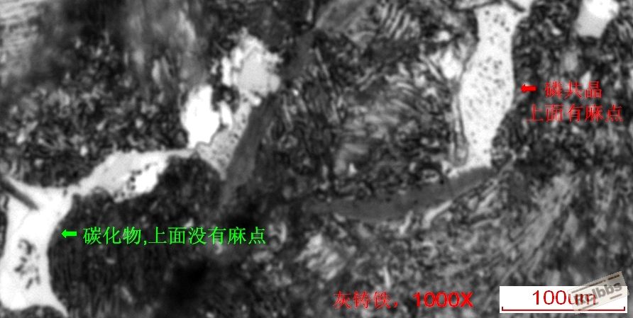

发表于 2011-3-3 17:27:58 | 显示全部楼层
给你上个图
gtn1314 + 5 感谢上传!
签到天数: 49 天
发表于 2011-3-3 17:30:10 | 显示全部楼层
图缩小了,放到原图再看,我在客户处调机子时看到了就拍了一张。
发表于 2011-3-3 19:36:27 | 显示全部楼层
回复 6# wrcluomo
    不叫麻点,应为“奥氏体分解产物”
签到天数: 299 天
 楼主| 发表于 2011-3-4 06:55:57 | 显示全部楼层
回复 5# wrcluomo
    谢谢您的美图,很直观啊。再就是,铸铁金相中也有铁素体吧,会不会有铁素体、碳化物和磷共晶共存的现象,那又该如何区分呢?

发表于 2011-3-4 11:24:27 | 显示全部楼层
回复  wrcluomo
    不叫麻点,应为“奥氏体分解产物”
chief 发表于 2011-3-3 19:36
    做这个的学历不一呀,有的厂搞个高中生来做金相,你给他们说麻点什么学历的都能知道,你说奥氏体分解产物试试看。关于铁素体,碳化物,磷共晶,我在偏光下看过。我发现可以通过偏光去区分一下,就是转动检偏镜手轮,同一相会同时显示或消隐,不知大家有否同感,请讨论一下。
