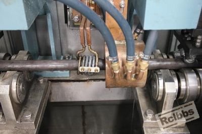

 楼主| 发表于 2011-3-5 08:24:49 | 显示全部楼层
图片如下,连续淬火

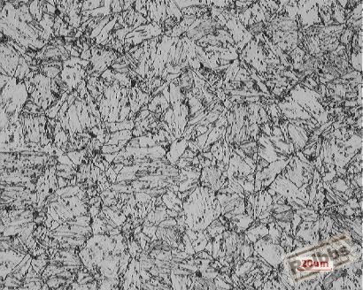

1.感应淬火加热工艺、调质后性能指标
2.淬火、回火组织报告
3.试试加大功率、提高移动速度“细化”淬火组织(或降低功率、延长时间均化组织);回火工艺调整。

    他们对金相组织,硬度这些没有要求,主要是力学性能。经过我们这几天的试验,,只要晶粒度能达到9级以上,产品就合格。但最重要的是稳定性,不可能每根钢管来试验,拉伸试验做了后,就报废了,今天好,明天不好,客户就不敢用,从一开始就不能出现不合格。东北有家钢管厂,做了4年还是不能解决稳定性问题,最后还是放弃了。

虽然说性能合格就行,但组织决定性能(比如球墨铸铁牌号)。
感应热处理的弊端就是散差大,感应“调质”可能更大。
图示的设备确实也没无法保证啊!

回复 11# microsoft
这套设备与先进设备比,感应器、机械、电控部分差距大啊!
