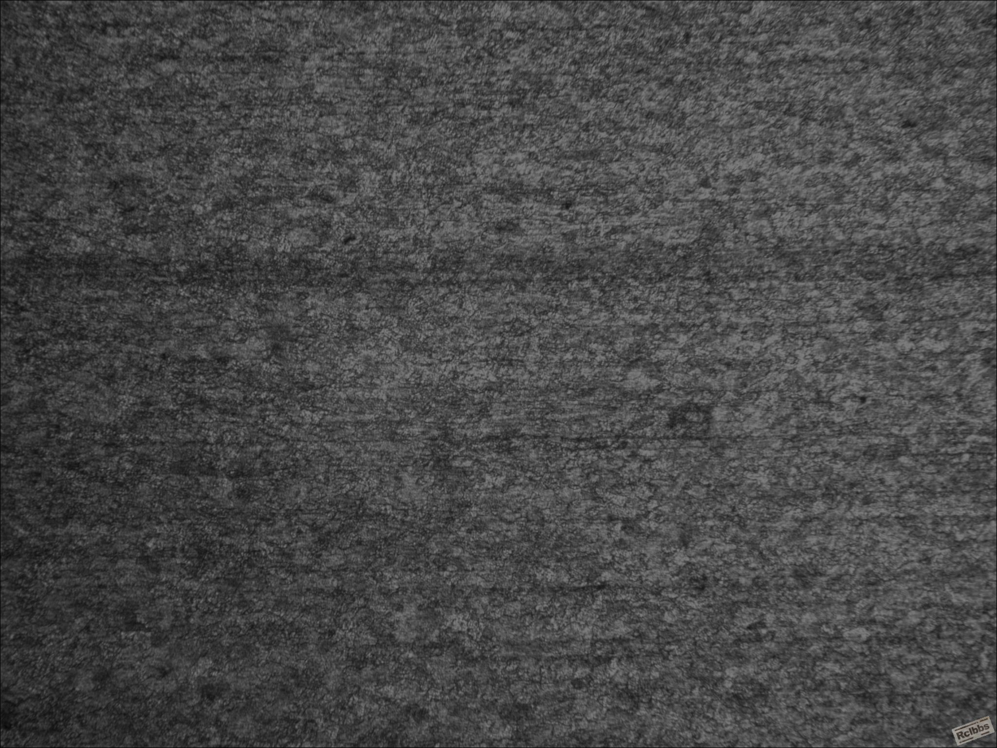

什么牌号?按什么标准评?
我认为这些带状很轻微。
 楼主| 发表于 2011-3-4 20:55:53 | 显示全部楼层
回2楼:50CRVA,按钢的显微组织评定方法(GB/T13299)评

发表于 2011-3-4 23:07:40 | 显示全部楼层
个人觉得应该在2.0-2.5级的样子。

发表于 2011-3-4 23:59:33 | 显示全部楼层
按G13299---1991可以评2级
发表于 2011-3-5 12:37:20 | 显示全部楼层
是正常组织。

谢谢楼上的各位。可我觉得图上中间偏上的那条带较宽,是否可评3级。

发表于 2011-3-6 18:15:45 | 显示全部楼层
初步看法,带状偏析比较轻的,不是很明显
请楼主再放大500倍参考评论

回9楼,个人认为,放大500倍恐怕不好评了吧。

个人认为最多评2.5级,因为有1-2条带评2级,它有一条带较粗就加半级

谢谢各位的回复!我现在也觉得最多评2。5级。

感觉还可以接受啊。。。试试优化一下前处理

评带状应该在平衡组织状态下(P+F),这样评定更规范!
