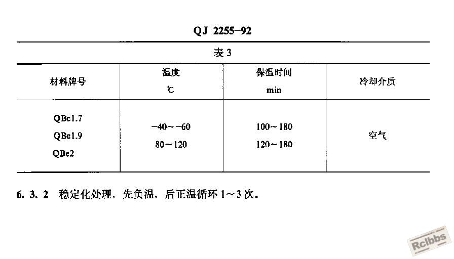

截图.JPG 这个截图是铍青铜标准QJ2255上的截图,100~180度的去应力处理好理解,它是去除机加过程中的应力,那-40~-60度低温处理是什么目的,知道的专家帮忙解答下,红色部分不知道说的是否正确,我们厂主要做精密零件,公差往往在5um左右,在使用过程中不允许有内应力而引起的较大变形,所以有个材料稳定化的问题
